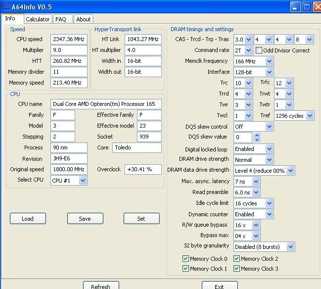

Verwijderd schreef op vrijdag 06 april 2007 @ 11:12:
Maar dit kan ik niet volgens mij.
Dit kan ik instellen:
HT Frequency Ratio
This setup option will automatically assign by CPU detection. (Default value: Auto)
CPU Frequency
200.0 ~ 400.0 Set CPU frequency from 200Mhz to 400Mhz.
K8 CPU Clock Ratio
Default Set K8 CPU Clock Ratio to CPU factory default. (Default value)
x4 800Mhz ~ x11 2000Mhz. Set K8 CPU Clock Ratio from x4 800Mhz to x11 2000Mhz.
HT Frequency Ratio = HT Bus multiplier ben ik achter gekomen. Kun je instellen van 1, 1.5, 2, 2.5, 3, 3,5 enz
Ik zal morgen eens kijken of ik wat kan bereiken. Idle temp = 25 graden .. stressed 31 (moet ik nog langer testen).
Eerste test zal zijn 2000 mhz (Opteron 165, 1800mhz)
HTT/Frequenty: 222
Multiplier/Frequenty Ratio: 9
HT Bus/HT Link/LDT Frequenty Ratio: 800 (ik heb een ForceTM 4 - 4X) / 250 = 3,2 = 3
of
HTT/Frequenty: 250
Multiplier/Frequenty Ratio: 8
HT Bus/HT Link/LDT Frequenty Ratio: 800 / 222 = 3,6 = 3,5
Wat is nu beter?
  • Saturnus
Die onderste optie is beter. :) (Tenminste...als het mem. even vergeten wordt.)
Maar nu je toch eindelijk je HT Bus Multiplier hebt gevonden kan je lekker doorklokken naar de 2.8Ghz. ;)

Pas een Opteron 165 gekocht. Deze wil alleen niet zo hard.
LC power 550 watt
4x corsair value ram pc3200 3-4-4-8 @ 213
A8N SLI premium
Opteron 165 @ 9x260 2.35ghz
Temps 33 idle 48 load
Al een bios update gedaan, maar haalde ook weinig uit. Heb er toen maar 2 reepjes ram uitgehaald om te kijken of men bus wat hoger wou. Dat werkte. Kon gewoon booten op 270 of hoger. Toen de 300 geprobeerd op stock voltage.
Lukte gewoon en bootte in windows. Alleen kreeg bijna meteen fouten als ik prime draaide. Toen hoger voltage geprobeerd wou niet baten. Van 1.36 naar 1.4 weer meteen errors. Van 1.4 langzaam omhoog 1.41 - 1.44 - .1.46 - 1.5 geen verschil. :'(
Ram stond op 100 (200 in de bios op dit bord) HTT op x3
Zelfs op iets hoger als 2.4 bijv 2.5 - 2.45 al snel errors het gekke is dat het voltage verhogen de errors sneller laat komen. |:(
Bijv. 2.5 op stock lukt voor iets meer dan een minuut. Als ik dan het voltage verhoog naar 1.4 dan krijg ik bijna meteen errors.
Weet op het moment niet precies waar het aan kan liggen. Moederbord wil niet? voeding geeft mischien instabiele voltages? :? :? of mischien heb ik gewoon pech en wil ie niet harder.... :(
commentaar/ideeën zijn welkom :D

Verwijderd schreef op woensdag 11 april 2007 @ 15:39:
Welke stepping is ie Obelisk.
Ik heb mij onlangs ook en splinternieuwe gekocht

Dark schreef op donderdag 12 april 2007 @ 10:47:
Obelisk: werkt a64info of a64tweaker op je board? kan je timing veranderen of springt alles steeds terug? maak eens een screenie van a64info 0.5?
kan je in je bios ook andere timings instellen dan enkel de grote 4, cas, trcd,trp,tras ?
Ja ik kan andere timings instellen in mijn bios. Ik heb hier alleen niet aangezeten. Heb hiervoor een amd 64 3500+ gehad en nooit aan de andere timings gezeten, maar deze wou toch wel wat harder temps werden alleen een probleem met de stock koeling van die proc.
Ik zit nu op me werk zal als ik thuis ben eens een screenie maken van a64info. Ik zal dan ook eens kijken of ik die timings kan veranderen.
EDIT: @Dark
Hier de a64info screenie
Afbeeldingslocatie: http://img.photobucket.com/albums/v226/slayerstaps/a64info.jpg
EDIT2: Nog een opmerking. Het geluid gaat kraken bij een hogere FSB. Komt dan heel veel ruis doorheen. Lijkt me niet echt normaal....

wat ik eraan zie:
- misschien wil het mem niet harder, probeer de 150 divider of 140 of 133... (memclk freq.)
- ht-link op 1043Mhz, dit is te hoog, zet de ht-multi op 3x
- trc en trfc zitten te dicht op elkaar. meestal doe je trc=trp+tras(+1 of 2 als het niet stabiel blijkt) in jouw geval minimaal trc=12 dus. trfc is meestal het beste op trc+4 (eventueel verruimen tot 6 ...)
- trrd en trwt staan vrij los, kan later aangehaald worden, probeer bv 3 of 2.
- twr en twtr kan meestal wel beide op 2
- tref kan heel belangrijk zijn, beetje mee spelen... 3120 werkt vaak goed.
- max async. lat. en read preamble probeer [mal=7, rp=5] of [mal=9, rp=7] opterons zijn hier vaak erg gevoelig voor.
- idle cycle limit is okee, hoger (256) klokt meestal makkelijker. dynamic counter kan je uit zetten als idle cycle limit kleiner of gelijk aan 16 is en aan bij 32 of meer icl.
de rest lijkt me normaal.
dram drive strength: tccd en ce5/6 chips houden meestal van weak, bh5/6, ch5/6 en utt houden meestal van normal, probeer achter de chips op je reepjes te komen.
mijn a64info shotje: http://img153.imageshack.us/img153/1862/darksa64inforf8.jpg

VegZ schreef op zaterdag 14 april 2007 @ 19:59:
Ik bedoelde dus de HT link tussen de NB en SB. deze staat ingesteld op 5x200mhz. Verder gebeurt daar niets mee met het overclocken.
Dat is ook raar...want het AMD platform heeft alleen maar een Northbridge. (Alhoewel ik het zelf liever Southbridge noem. :P)
