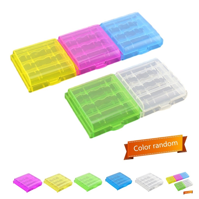

Afbeeldingslocatie: https://tweakers.net/i/dVFmVto1KRtRG3HhLlFw24JkI70=/800x/filters:strip_icc():strip_exif()/f/image/V9Mx6fHiED65hiebzPYX1C0W.jpg?f=fotoalbum_large
Ik gebruik al jaren deze doosjes. Je koopt ze in een set (of je krijgt er gratis van nkon. Tien jaar geleden gaf nkon ze gratis weg bij een set batterijen) . Met een rode sharpie schrijf ik minnen. Met een zwarte sharpie schrijf ik plusjes. Is een batterij vol. Dan gaan de plussen richting de zwarte plussen. Is de batterij leeg. Dan gaat de plus kant richting de rode minnen.
Je kan ze inelkaar klikken. Je kan ze los meenemen. Je gooit twee in je fototas voor je fietsen. Je gooit een doosje in je kampeer rugzak als je gaat kamperen.

4POX schreef op zondag 10 juli 2022 @ 09:20:
Zoiets heb ik ook, maar waar ik ze vandaan heb geen idee... :$
Ik gok of gekregen of op eBay gekocht! :)

nero355 schreef op zondag 10 juli 2022 @ 14:18:
Ik geloof dat ik de meesten vanaf aliexpress of banggood heb gekocht.
Ze zijn goed. Voor AA of voor AAA batterijen.
