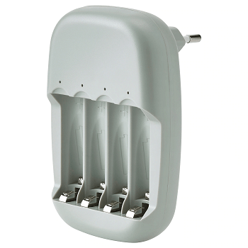

Ook interessant-achtig: de Stenkol:
Afbeeldingslocatie: https://tweakers.net/i/2oNAUb0-BmfKss48c9rwwIjdM_0=/full-fit-in/4000x4000/filters:no_upscale():strip_exif()/f/image/yO2Eip8Qg3j75pO73sp6J2UB.png?f=user_large
Productpagina
Het is geen supersnelle lader, maar laadt per stuk en in het geval van 1 of 2 stuks nog wel op een acceptabel tempo:
Afbeeldingslocatie: https://tweakers.net/i/jEgVLOPCsTUtuFWKU7Ou5tkqeHA=/full-fit-in/4000x4000/filters:no_upscale():fill(white):strip_exif()/f/image/A0LdZsnO12c8E74JyYhdTrhd.png?f=user_large
Hij voldoet in elk geval aan mijn criterium dat het overnacht gedaan moet kunnen zijn, en voor deze prijs kan je je natuurlijk ook geen buil van enig formaat vallen. Hij heet -dV/dt en 0dV/dt laadbeëindiging, en een bicolour LED voor elk slot (rood en wit). Klinkt als een typisch gevalletje Ikea minimalisme goed, maar niet tè goed uitgevoerd. 8)

Involvement schreef op zondag 1 augustus 2021 @ 21:54:
Productpagina
4 x AA @ 350 mA vind ik prima, maar 4 x AAA @ 200 mA vind ik wel erg traag... :/
Ik zet nu mijn Nitecore D4 altijd op 300 mA als die AAA batterijen moet opladen van 750 mAh :)
  • Involvement
  • Laatst online: 06-06-2025
Mijn criterium zou tijd zijn en niet stroom, een AA van 1900mAh zou hier (theoretisch) 5,4 uur laden, en een AAA van 750mAh (wat een eerlijk-achtige vergelijking is) 3,8 uur. Ik zou juist de laadsnelheid van de AA laag vinden. Dat is ook zo met de capaciteiten 2450mAh (AA, 7 uur) en 900mAh (AAA, 4,5 uur). Als ik de keuze had gehad zou ik mikken op laden met C/2, wat neer komt op ongeveer 1A en 400mA voor representatieve AA en AAA cellen. Dat is voldoende om er dezelfde dag nog wat aan te hebben, maar laag genoeg om de cellen niet totaal te grillen.
Voor een goedkope lader is dit trouwens prima, het ding is €5 (!) en komt van een bron die ik blind vertrouw wat betreft veiligheid en bouwkwaliteit en is daarmee alleen al veel waar voor je geld. Ergens in mijn achterhoofd zit er toch een klein mannetje dat zo een tientje had neergeteld voor een lader die 700mA kan leveren aan alle sloten tegelijk (volgens mij had Ikea vroeger ook zo een apparaat trouwens). Dat vereist minder dan 6W aan vermogen, en zou technisch gezien triviaal moeten zijn.

Ik heb zelf ooit een Ikea STORHÖGEN gekocht, omdat ik de "administratie" met mn oplaadbare batterijen een beetje zat was. Voorheen was ik voorzichtig met mijn oplaadbare batterijen en laadde ik ze op met m'n C9000 en heel geregeld ging ik ze testen om accu's van gelijke capaciteit bij elkaar te hebben.
Nu heb ik continu 12 batterijen in de storhogen, en een paar setjes ikea/eneloop batterijen erbij, en dat werkt prima. Voor een paar zaken (cameraflitser bijv.) heb ik nog een paar eneloop pro's die ik wel religieus oplaad met de C9000, maar de rest doet het prima in de storhogen. Inmiddels hebben ze een andere lader Tjugo met iets minder slots, maar ik verwacht dat die vergelijkbaar presteerd.

  • Involvement
Bleh! schreef op dinsdag 31 augustus 2021 @ 16:55:
Die Maha MH-C800S zou niet zo'n duidelijk scherm te hebben? En sommige mensen klagen over bloedhete batterijen. Is jouw versie beter?
Als ik bloedhete batterijen hoor zou ik eerder de batterijen zelf verdenken, of eventueel het batterijcontact (al zou elke redelijk slimme lader op overspanning afschakelen als er een serieuze spanningsval zou ontstaan). Ik heb hem zelf niet, maar zou hem kunnen hebben gekozen. Wat voor batterijen heb je?
Hier heb ik een Storhögen, die kan je nu niet meer krijgen, maar die doet het aardig al houdt het niet over. Hij is erg traag: het laden van 2450mAh cellen duurt langer dan 8 uur, wat ik echt te lang vind. Ik meen me te herinneren dat de Tjugo vergelijkbaar traag is en die zou ik om die reden niet aanraden.
De genoemde Maha levert met 1A IMHO een heel redelijke stroom: niet te veel, niet te weinig, en Maha heeft een goede naam wat betreft laders. Alleen als je mindere kwaliteit batterijen hebt rondslingeren is het misschien niet ideaal, maar de witte Ladda van Ikea vallen zeker niet in die categorie, dat zijn heel goede batterijen.

  • Involvement
Bleh! schreef op donderdag 2 september 2021 @ 10:36:
En meerdere opladers wil ik juist van af. Een kleine woning wordt snel rommelig.
Snap ik zeker, maar voor €5... In elk geval is de Tjugo nog wel een beetje te krijgen, dus het klinkt als een zinvolle gok als je in de buurt van Utrecht woont:

In de handleiding van de IKEA STENKOL lader staat: "Recommended battery types: NiMH AA max 2450mAh, AAA max 1500mAh".
Wat denken jullie, kan ik een Eneloop Pro 2500mAh hier gewoon mee opladen of zou een hogere capaciteit echt schadelijk zijn voor de batterij danwel lader? :/
  • Raymond
  • Laatst online: 24-09 10:28
bllb schreef op donderdag 21 oktober 2021 @ 10:52:
Kan prima. Ten eerste is het verschil te klein om uit te maken.
Het is verder volgens mij meer juridisch geneuzel vanuit Ikea.
En als laatste: Soms is er wel een soort van max aan de capaciteit die je zinnig kan laden met een lader, gezien de maximale laadstroom van een lader. Als die in verhouding tot de capaciteit erg klein is, duurt het laden lang en kan soms het einde van de laadcyclus niet gedetecteerd worden. Maar dan praat je wel over hele grote verschillen (waar bij jouw vraag echt geen sprake van is)
  • nero355
  • Laatst online: 10-07 17:18
nero355
ph34r my [WCG] Cows :P
Als aanvulling van het verhaal van @Raymond :
Pak eens de handleiding erbij : https://www.ikea.com/us/e...charger__AA-2266044-1.pdf
Daarin staat :
TECHNICAL DATA
Model: E2020 STENKOL
Input: 100-240VAC, 65mA
Output: 1.5V/ slot
Current 4pcs 3pcs 2pcs 1pc
AA/HR6 0.35A 0.46A 0.70A 0.70A
AAA/HR03 0.20A 0.275A 0.40A 0.40A
Waarbij je dus eigenlijk niet onder de 300 mA per laadslot wilt komen per AA batterij en daarom geven ze 2450 mAh als limiet aan :)
Als ik het zo zie zou je zelfs bij voorkeur de AAA batterijen maximaal per 3 stuks tegelijk moeten laden, want 200 mA is wel erg weinig als laadstroom...
Ergens in dit topic staat dit nog wat beter uitgelegd, maar dit zou de redelijk kloppende samengevatte versie moeten zijn ;)

Voor die Ladda oplaadbare batterijen van IKEA heb je de Stenkol oplader, ook van IKEA. Kost weinig maar ik heb al een Sanyo oplader (NC-MQN06), kunnen die Ladda's daar ook niet in? (hoe minder van die troep in huis hoe beter). Lijkt mij van wel, maar je hoort hier en daar wel een waarschuwing voor ongeschikte opladers, vandaar dat ik het hier nog even vraag.
  • Magic
Walker78 schreef op maandag 25 oktober 2021 @ 11:41:
Dat werkt prima, zolang het type maar Ni-MH is hoef je je over ongeschikte opladers niet druk te maken.
Edit: Ik zie dat die specifieke lader aanraad om geen AA batterijen van <1900MAH ermee te laden, IKEA heeft wel een poosje die bruine LADDA's verkocht die minder dan dat zijn. Zal vast wel goed gaan, maar het zal de levensduur wellicht verkorten.
[ Voor 17% gewijzigd door Magic op 25-10-2021 11:59 ]

jpedwards schreef op dinsdag 7 december 2021 @ 21:42:
Als huishouden verbruiken wij een hele berg AA en AAA batterijen. Nu heb ik laatst de overstap gemaakt van niet-oplaadbaar naar oplaadbaar en een flink aantal Ikea Ladda batterijen gehaald (AA 2450mAH / AAA 750mAH). Ben nu nog op zoek naar een goede snelle lader.
Zat na wat reviews gelezen te hebben zelf te denken aan:
- Panasonic BQ CC65 (https://www.panasonic-eneloop.eu/nl/chargers/bq-cc65-charger)
- Nitecore SC4 (https://charger.nitecore.com/product/sc4)
- Nitecore D4 (https://charger.nitecore.com/product/d4)
Iemand een advies of betere alternatieven?
Weet dat die Nitecore D4 de laadstroom halveert tot 375 mA, wanneer je meer dan 1 cel tegelijk gaat laden. Dat is voor AAA geen probleem, maar voor AA echt te weinig, als je een snelle lader zoekt.
  • nero355
nero355
Toff schreef op maandag 13 december 2021 @ 00:04:
Dat klopt niet! :P
Ik heb voor de zekerheid net effe een snel testje gedaan :
- Slot 1 & 2 = 750 mA
- Slot 1 & 3 = 750 mA
- Slot 2 & 4 = 750 mA
- Slot 3 & 4 = 750 mA
- Slot 2 & 3 = 375 mA
- Slot 1 & 4 = 375 mA
En zodra je dus 3 of 4 batterijen gebruikt dan heb je sowieso 375 mA :)

  • Microkid
Microkid
Smile
Ik heb hier een paar GP 2700 NiMh accus liggen (AA, 1,2V). Officieel 2700mAh, maar na 10+ jaar doen ze nog maar 450mAh (volgens m'n Xtar acculader). Is er nog een optie om het vermogen weer wat op te peppen?
  • Wildfire
  • Laatst online: 23:36
Wildfire
Joy to the world!
Microkid schreef op maandag 13 december 2021 @ 19:33:
Een paar charge/discharge/charge cycles. Of break-in als je lader die heeft. Maar waarschijnlijk ga je er niet veel meer uitkrijgen.
Systeemspecs | Mijn V&A spulletjes | Mijn RIPE Atlas probe
  • Microkid
Microkid
Smile
Wildfire schreef op maandag 13 december 2021 @ 19:36:
Mag dat ook via een hogere laadstroom? Ik kan kiezen uit 250,500, 1000 en 2000mA.
  • Wildfire
Wildfire
Joy to the world!
Microkid schreef op maandag 13 december 2021 @ 19:38:
Een break-in werkt over het algemeen juist met een lagere laadstroom.
Om de batterijen te proberen te refreshen kun je meerdere charge/discharge/charge cycles doen. Een hoge laadstroom kun je proberen maar hou je batterijen in de gaten dat ze niet te warm worden.
Ik zou echter eerder gewoon nieuwe batterijen halen. Oude niet goed meer functionerende batterijen laat ik liever voor wat ze zijn -- afval in de batterijenkliko bij de supermarkt. :P
[ Voor 27% gewijzigd door Wildfire op 13-12-2021 19:52 ]
  • Microkid
Microkid
Smile
Ik had al een setje nieuwe Ikea Ladda 2450 gescoord, maar wilde toch even kijken of ik die oude nog tot leven kon wekken. Dan maar weg er mee....
  • nero355
nero355
Had ik vroeger ook, maar toen ik de LSD batterijen zoals Eneloop en Recyko ontdekte heb ik ze allemaal gedumpt omdat ze zo snel leeg waren nadat ze een tijdje op voorraad stonden dat ik er eigenlijk niks meer aan had! :/
