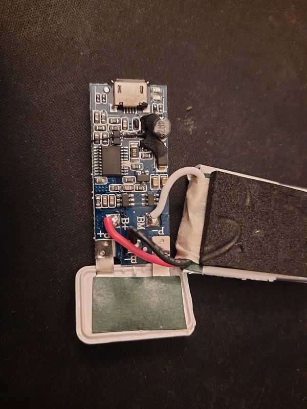

Involvement schreef op woensdag 10 februari 2021 @ 19:21:
Laat het wel even weten, want dan wil ik ook nog weleens op oplichterjacht gaan. Alles om dit soort gedrag zo hard mogelijk de kop in te drukken. Het zou toch wel leuk zijn om in een wereld te leven waar je je niet hoeft af te vragen of je gaat krijgen wat je beloofd wordt. Ik vrees echter dat deze partijen het soort zijn dat de éénrichtingsbetalingen al wel vrij goed onder de knie heeft, en de ambtenaren van Amazon wel ergens een regeltje klaar hebben staan om je niet terug te betalen.
Ik reken op 800mAh capaciteit, kijken wie er dichter bij zit... :+
Het zal nog wel even duren eer ze er zijn zo te zien, maar zodra ik ze heb zal ik ze meteen testen. Ik gok eerder op 1000-1200mAh. :)
Ik heb toevallig nog een paar nepperds door mijn SkyRC MC3000 gehaald de afgelopen dagen. Mijn 2 BTY AA 3000mAh batterijen halen ca. 2000mAh, mijn 2 Maxuss 3000mAh batterijen halen ongeveer 1000mAh.
-- Edit: zojuist nog even een accupack van een oude laptop voorzichtig open "gesloopt". Blijken Samsung ICR18650-22FM cellen in te zitten, zes stuks en eentje was bij beide polen bruin uitgeslagen. Zal wel de reden zijn waarom dat accupack niet meer werkte. Ik zal de andere vijf cellen ook eens door de SkyRC MC3000 halen met een refresh cycle, eens kijken wat voor capaciteit er uit komt. :P

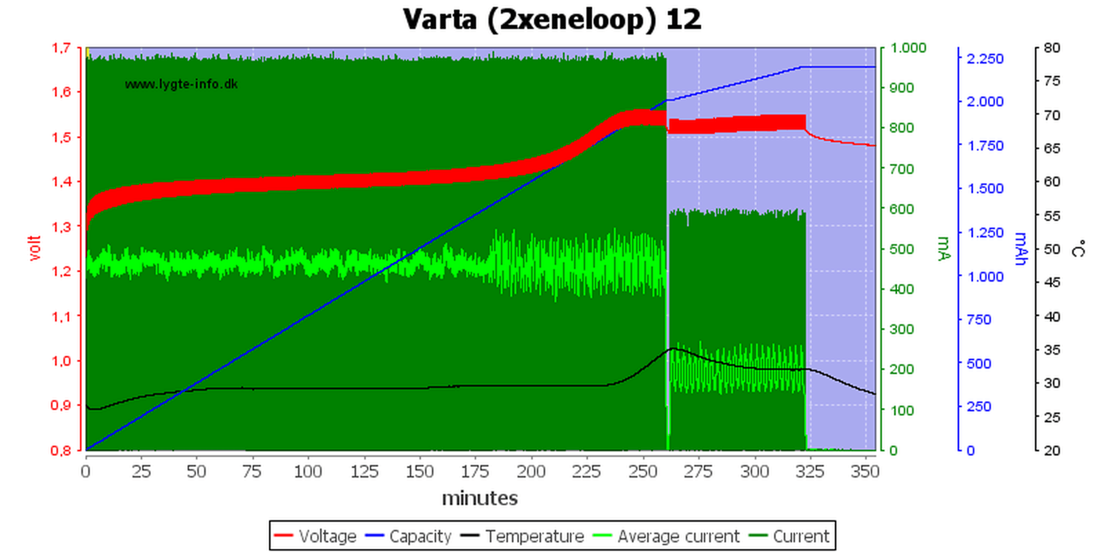

Die BQ-CC17 is nu niet echt een snellader met een laadtijd van 7 uur (zal iets van C/5 zijn):
Afbeeldingslocatie: https://tweakers.net/i/qkW-6NqCwc17-CNUTDba4JpWR3w=/800x/filters:strip_exif()/f/image/eaf1VhKJkQoUwwVBW2SBLadl.png?f=fotoalbum_large
De piek wordt dan lastig te herkennen, dit plaatje komt van het Ni-MH artikel op Wikipedia (al heb ik het idee dat het effect in werkelijkheid beter te zien is dan hier):
Afbeeldingslocatie: https://tweakers.net/i/IdgiKsOA9oThr7qeHgmoNkpdtQM=/800x/filters:strip_exif()/f/image/WltREqtgYazH1LClxEvxmAcW.png?f=fotoalbum_large
In elk geval zullen de meeste cellen niet al te zeer last hebben van een tijdje te lang laden op deze stroom, en er zal ook wel een timer in zitten. Dat is bij mijn Ikea Storhögen (die met 250mA laadt) in elk geval wel het geval.

de nieuwe 9 volters met usb zijn er:
Afbeeldingslocatie: https://tweakers.net/i/p48VMTUjTZds84AtJV1O5MKejv4=/800x/filters:strip_icc():strip_exif()/f/image/6TGipYSZKFUkVfPA1aTRr3iv.jpg?f=fotoalbum_large
en eentje opgeofferd aan de god die overtrokken marketingclaims controleerd:
the goods
Afbeeldingslocatie: https://tweakers.net/i/e_kkDgeLvr-BDa9FxRZl6wFvKV0=/800x/filters:strip_icc():strip_exif()/f/image/cuZv7ikUirxIPDjB8WO1OPjV.jpg?f=fotoalbum_large
printplaat met lader.
moet nog even decoderen wat er allemaal gebeurt maar het lijkt erop dat de cellen gewoon direct op de polen word gezet zonder conversie....
Afbeeldingslocatie: https://tweakers.net/i/R_oQDTeBbYrA9QMXAF24HJptnk8=/x800/filters:strip_icc():strip_exif()/f/image/GWYLpe6My17ZEpZY0A6VuLzQ.jpg?f=fotoalbum_large
500mAh. 1850mWh. dus maal 2 cellen is dat in mijn wiskunde 3700mWh, die ontbrekende 1700mWh heb ik nog niet gevonden.... :'(
referentie: goede alkalines zitten tussen de 4000~5000mWh dus voor oplaadbaar is dat niet eens zo verkeerd al zitten de lithium alkalines op 10.000mWh.... O-)
Afbeeldingslocatie: https://tweakers.net/i/7bmwUdH_Vjo31n2Jrpn60DZ5Hko=/800x/filters:strip_icc():strip_exif()/f/image/4IvQxLtnh7vTaKMC7WD4WclF.jpg?f=fotoalbum_large
ben nu de cellen zelf aan het testen om te zien of ze daadwerkelijk 500mAh zijn.
edit: bij 1C ontladen (best stevig voor zulke kleine cellen) krijg ik 450mAh. dus das netjes.
als de cellen echt over de polen gaan zonder boost naar de 9v kunnen ze dus wel flink veel vermogen leveren ten opzichte van normale cellen. maar het voltage is dan wel lager. dus word vervolgd zodra ik de boel heb gemeten.
edit: gemeten en ja, de cellen gaan direct naar de polen. dus 8.4V vol en 6V leeg.
ps: als deze dingen goed werken is er niks wat me tegenhoud om de printplaat eruit te slopen en grotere cellen te pakken en de usb connector ergens in de behuizing van het apparaat te lijmen zodat die gewoon usb oplaadbaar is, immers kan die printplaat het geen biet schelen hoe groot die cellen zijn. O-)
[ Voor 12% gewijzigd door flippy op 19-02-2021 22:55 ]

  • Involvement
  • Laatst online: 06-06-2025
flippy schreef op zaterdag 20 februari 2021 @ 18:02:
en de laddas zijn eneloop pro, dus die lopen wel rap leeg uit zichzelf... :X
Dat wordt veel gezegd, maar is wel een beetje onzin. Sneller dan de standaard, maar 20% per jaar valt wel een beetje in de categorie "irrelevant":
Afbeeldingslocatie: https://tweakers.net/i/wfoO_2NcVrdpJlX5Cs2__1yihlw=/800x/filters:strip_exif()/f/image/rYG4cPt13NG9hqt2cUJfyEwf.png?f=fotoalbum_large

flippy schreef op vrijdag 19 februari 2021 @ 21:26:
the goods

Wormaap schreef op woensdag 10 maart 2021 @ 11:44:
Heb je ondertussen al wat meer ervaring met deze batterijen? Ik heb een paar gitaren die 9V-blokjes nodig hebben, en ik word er nogal moe van dat die altijd leeg zijn op het moment dat ik ze wil gebruiken en die dingen nooit standaard in huis heb. Dus oplaadbaar en gewoon elke paar weken vervangen klinkt als een prima alternatief :)
En als het goed is moeten ze het gewoon goed doen op 8.4V, dus dan klinkt deze set ideaal :)
ja hoor, kan je gewoon gebruiken.
al adviseer ik wel om ze op te laden voor gebruik en als je ze niet gebruikt voor een poosje om ze maar half op te laden en dan wegleggen en opladen voor ze in het apparaat gaat. lithium cellen leven het langste als je ze niet vol opgeladen weglegt.

https://lygte-info.dk/rev...Kala%20Lii-500S%20UK.html
Ik heb deze als vervanging van mijn Nitecore D4. De D4 was te traag voor mijn doen. Ik gebruik deze leader iedere dag om mijn batterijen van de microphones op te laden. Ook doe ik regelmatig een test run voor mijn li-ion cellen. Niet de beste lader. Maar wel een hele goede voor mijn wenzen. Gekocht voor 20 dollars.
