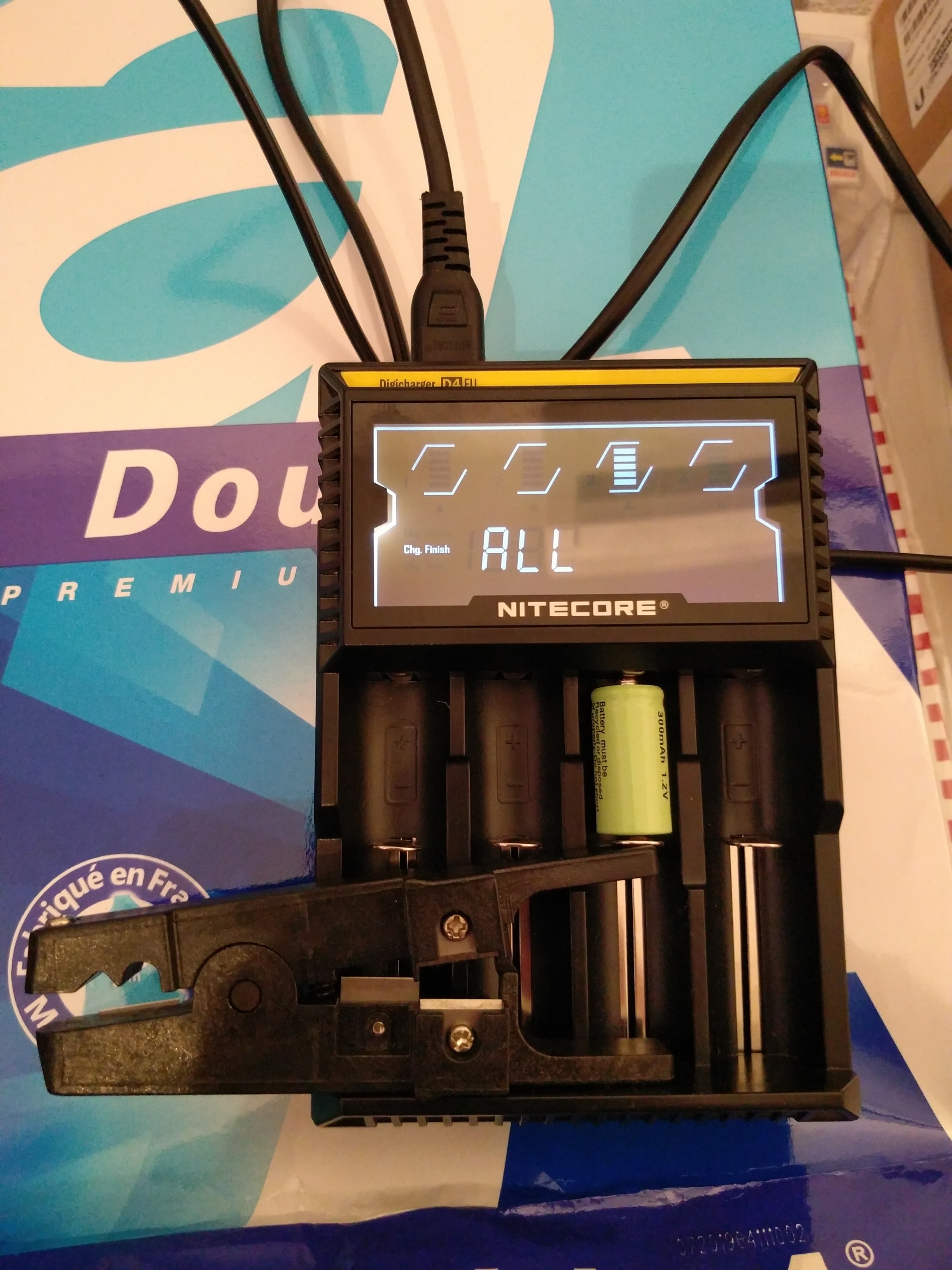

Ik heb een probleem ontdekt met de Nitecore D4 :
[Afbeelding: Dit moet beter kunnen!]
Het scheelt echt maar een paar millimeter! _O-
Kortom : Weet iemand een wat handigere oplossing hiervoor :?
Het zou best wel fijn zijn om gewoon 4 stuks tegelijk te kunnen laden namelijk i.p.v. één voor één! :+
Propjes alufolie, evt. beetje in cilindervorm geperst.
Stapeltjes muntjes.
Stapeltjes muntjes in alufolie gerold.
Beetje grote moeren.
Etc.
[ Voor 63% gewijzigd door CaptJackSparrow op 10-08-2019 15:34 ]

CaptJackSparrow schreef op zaterdag 10 augustus 2019 @ 15:32:
Stapeltjes muntjes.
Etc.
Als we zo gaan doen dan is mijn huidige oplossing helemaal zo gek nog niet! :P
Waar ik eigenlijk naar op zoek ben is zoiets : https://lygte-info.dk/rev...Crosse%20RS1020%20UK.html
En dan de foto met die converters : https://lygte-info.dk/pic/La%20Crosse/RS1020/DSC_5223.jpg
Als ik zoiets niet vind dan wordt het tijd om naar een flinke set wasknijpers te zoeken die net zo groot zijn als mijn "UTP-knijp-hulpje" _O-

nero355 schreef op zaterdag 10 augustus 2019 @ 18:45:
Behalve dat jij niks aan deze set hebt. Deze maakt C van AA en D van C (heb hem zelf).
Met 4 dubbeltjes o.i.d. ben je echt beter af.

Toff schreef op zaterdag 10 augustus 2019 @ 20:34:
Dat zeg ik dan ook niet :)
Mja, dat vind ik dus echt geen oplossing...

nero355 schreef op zondag 11 augustus 2019 @ 00:04:
Mja, die converters zijn echt veel meer werk, zelfs al zouden ze er zijn in jouw maatje.
Mocht je de lader niet voor grotere accu's gebruiken, dan kan je natuurlijk ook een boutje door de metalen lip maken, maar die knijpers van je, die spreken mij niet aan iig.
Maak een blokje metaal van 5mm dik ofzo vast op die schuivende pinnen. Dan kan je bijna elke maat nog opladen, werkt zonder het gedoe van batterijen in een converter stoppen, en ziet er beter uit dan een omgekeerde wasknijper.
Kan je zo mooi maken als je wilt, met van die bolletjes als het origineel, je kunt ze vastsolderen, enzovoort.

MBV schreef op zondag 11 augustus 2019 @ 17:48:
Magneetjes :) Lekker makkelijk. en blijft ook nog 's zitten.

dodge_911 schreef op zondag 11 augustus 2019 @ 21:08:
De meeste magneetjes zijn plat en zullen daardoor geen contact maken met de negatieve kant van de accu's. Bovendien is het de vraag, of ze aan de basis of aan de accu's blijven plakken.
Dat is geen gek idee!
Maar dan wel zo dat ik het ook kan weghalen eventueel :)

@nero355 Lader openmaken en de veren vervangen.
Stapeltjes muntjes.
Etc.
Kan je niet gewoon de lipjes wat plooien met een tang?
Lijkt me toch het logische om als eerste te proberen?

nero355 schreef op zondag 11 augustus 2019 @ 23:39:
Vastsolderen, kan je het net zo makkelijk weer losmaken ;)
Asterion schreef op maandag 12 augustus 2019 @ 08:32:
Dat lijkt me zo logisch dat ik aannam dat hij het al geprobeerd had :+
Maar goed, de simpelste is om die lipjes een beetje in een Z-vorm te buigen, hoeft het er ook niet lelijk uit te zien: verbuig de onderkant zodat ze schuin komen te staan, en buig de bovenste helft terug zodat het contactpunt 'vlak' is. Als je het goed doet hoeft dat er niet goedkoop uit te zien. Daar win je waarschijnlijk wel een paar millimeter mee.

nero355 schreef op zaterdag 10 augustus 2019 @ 15:08:
Wat is er mis met gewoon een paar messing ringen ertussen klemmen? Geleiden qua stroom doet het echt wel en je zit zomaar op je opvul dikte.
