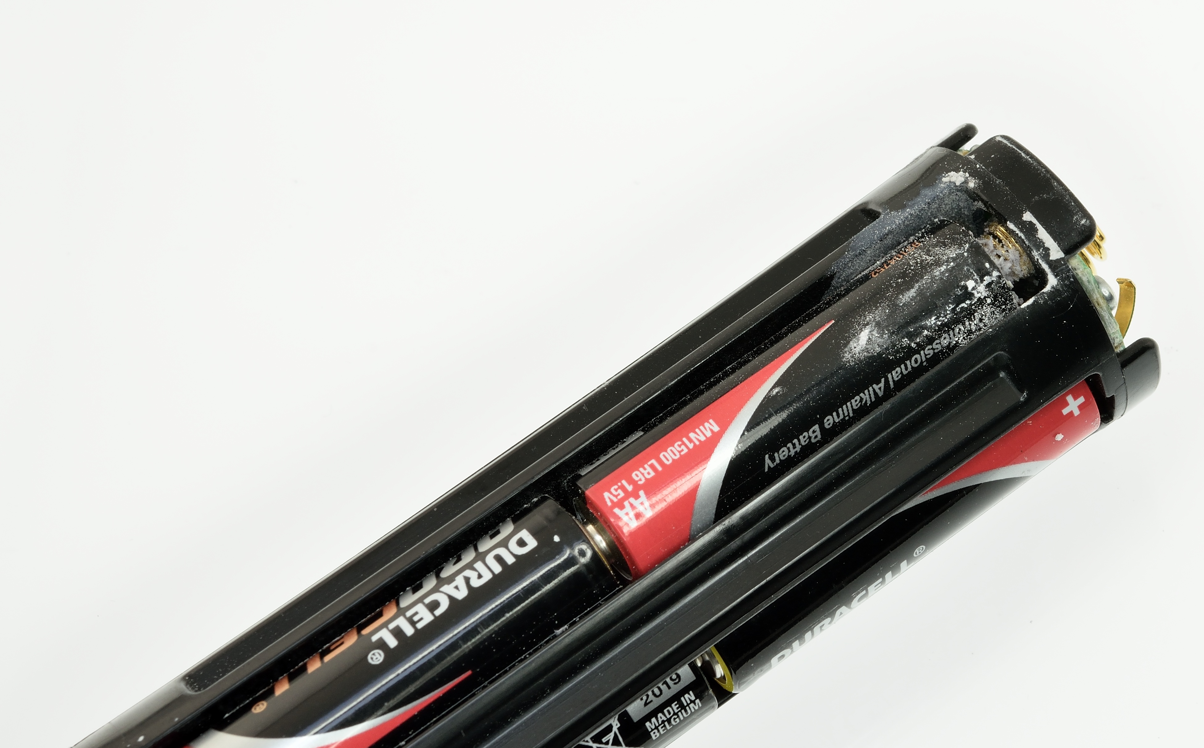

Lekkende Duracell?
Alstublieft:
Afbeeldingslocatie: https://tweakers.net/ext/f/AniA9BRKZ3l4oGvPqqsrU5po/medium.jpg
ehtweak in "De prijs van batterijen"
[ Voor 15% gewijzigd door ehtweak op 25-12-2017 23:46 ]

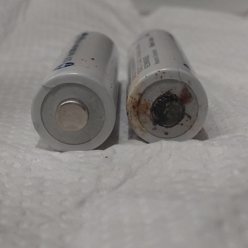

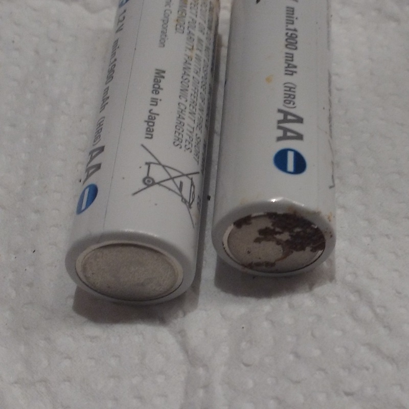

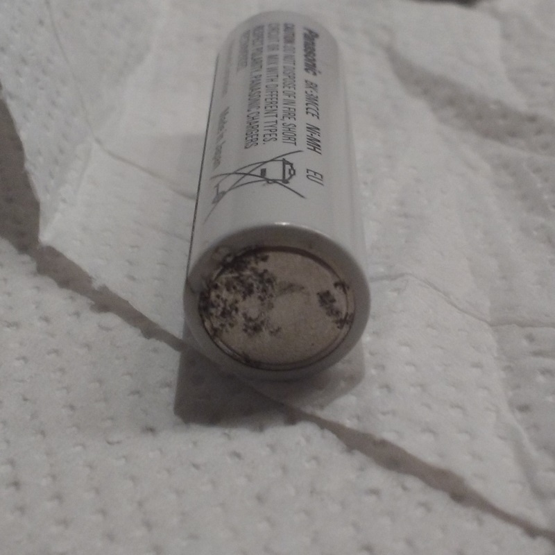

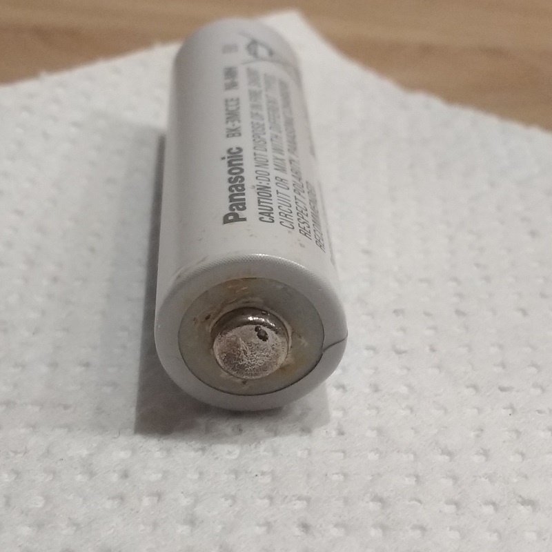

Hieronder 2 van de 'lekkende' eneloops. De derde batterij uit het speelgoed was schoon. Boven zoals ze uit het apparaat kwamen, onder na wat schoongemaakt te zijn.
Afbeeldingslocatie: https://tweakers.net/ext/f/dHAR2y0J2dOfuO9cF2DgPqOa/medium.jpgAfbeeldingslocatie: https://tweakers.net/ext/f/hDdKoRJSTJZZ5W0aoj4nDZuk/medium.jpg
Afbeeldingslocatie: https://tweakers.net/ext/f/ZQj7qWhCfPQ26IyiNjj2ti1U/medium.jpgAfbeeldingslocatie: https://tweakers.net/ext/f/wcBahsgsWnF3dhvBDmkoqtMn/medium.jpg
Na schoonmaken ziet het er niet heel dramatisch uit.

Rukapul schreef op dinsdag 26 december 2017 @ 21:28:
Het lijkt erop, dat een van de cellen wat (val?)schade heeft aan de min-zijde. mogelijk heeft de positieve kant van de andere cel daar tegenaan gelegen? Alles kan kapot natuurlijk, ook Eneloops, maar ik had dit nog niet eerder gezien.
  • Rukapul
  • Laatst online: 23:46
Toff schreef op dinsdag 26 december 2017 @ 23:31:
Waar zie je de schade?
Juist op foto 4 is een groef aan de plus pool te zien.
Ik heb ze zelf niet uit het speelgoed gehaald, maar er is me verteld dat ze naast elkaar en niet in het verlengde in het apparaat zaten.
Ik ben overigens een klein experiement aangegaan door alle 3 de batterijen door een refresh & analyze cycle te halen. In alle 3 ging ca 600mAh. Om voor de handliggende redenen laat ik de cellen er vannacht niet inzitten ;)
[afbeelding][afbeelding]
Ik had ook zulke Eneloops. Maar die zaten in een fietslamp. De fiets stond altijd buiten in weer en wind.
AKA Rinkel weblog

Is er toevallig niet gewoon water/vocht in gekomen, dit ziet er niet naar uit dat het vanbinnen vandaan kwam.
Ik zie dat (maar dan veel minder) met twee van mijn Eneloops die achterlicht dienst hebben gedraaid. Maar die hebben veel vocht meegemaakt en hebben de plek ingenomen van lekkende Alkaline's (wel schoongeschuurd).
Ondertussen een bedraad achterlicht gekocht (met remlicht!) dus deze twee gaan een vliegenmepper in.
