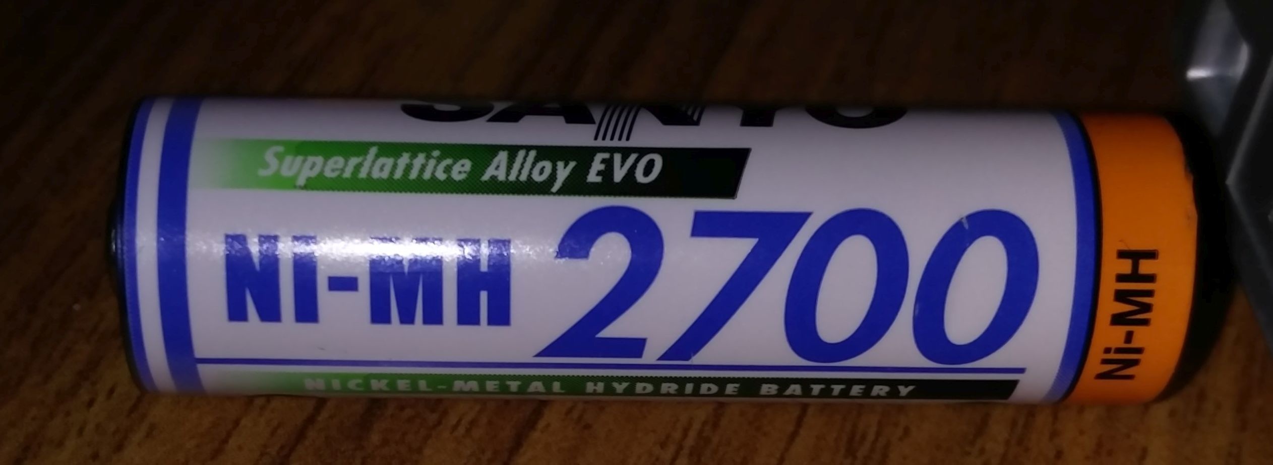

  • pven
Afbeeldingslocatie: https://tweakers.net/ext/f/LJUWRUUkEc5v8OGGzMKqiIXR/full.jpg
Ik heb nu twee van die batterijen in een babyfoon zitten. Overal waar ik kijk, worden deze per vier verkocht. Iemand een idee of ze ergens per twee te koop zijn? Anders kan ik de helft weggooien.
|| Unprompted (AI-blog) || slotje.com for sale || Dank pven! ||

Het hoeft niet exact 2700mAh te zijn. Koop gewoon een willekeurig setje NiMH voor €10 bij de AH/Hema/whatever, en bewaar die 2 andere batterijen voor het geval je ooit AA nodig hebt. Denk aan een fietslampje of zoiets.
Je kan ook voor €10 ReCyKo bij AH kopen, hebben direct het voordeel dat ze niet vanzelf leeg lopen (net als eneloop). En hoef je niks weg te gooien ;)

2600mAh in doesn't mean 2600mAh out.
Je stopt er altijd wat meer in dan dat je eruit kan halen.
