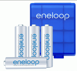

Ik ben benieuwd of onze huisleverancier hier ook de Eneloop Chocolat variant in zijn assortiment krijgt:
http://panasonic.net/sanyo/news/2011/10/25-1.pdf
Het is weer eens wat anders dan de (uitverkochte?) Glitter Eneloops:
