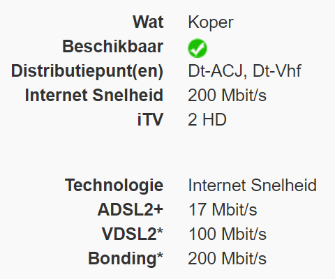

Wat
FttH
Beschikbaar: nee
iTV
Technologie
Internet Snelheid
ADSL2+
12 Mbit/s
VDSL2*
65 Mbit/s
Leuk, is nu opgehoogd van 40 naar 65 op deze website. Vorige week nog gecheckt...

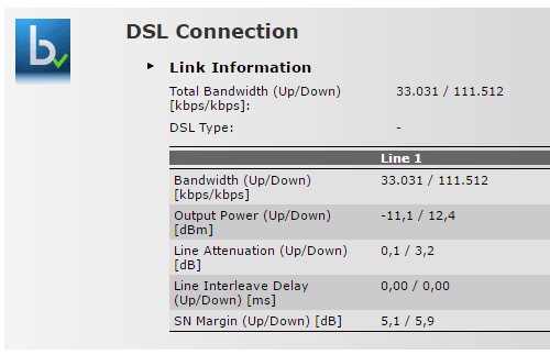

Helaas traint het modem wel in op 110/33 Mbit maar is de download niet hoger dan 57 Mbit effectief...
Getest via WIFI of netwerkkabel?
Kabel uiteraard :) Maar terechte vraag. Getest via speedtest.net overigens en speedtest.nl.
Misschien vanavond nog eens proberen.. Upload is wel lekker snel namelijk.
  • cornfed99111
  • Laatst online: 19-09 09:42
MoiZie schreef op woensdag 11 mei 2016 @ 13:55:
Eerste suggestie is altijd de powercycle.
Tweede is bijna altijd de aansluiting zelf.
Hoe is die nu?

Hoe die nu is? Met kabels. ISRA - modem - gigabit lan - pc's
  • cornfed99111
Modem aan de telefoonlijn om precies te zijn.
Dat bepaalt of er ergens verlies is.
  • MoiZie
  • Laatst online: 19-09 22:35
Ja het modem zit aangesloten op het isra punt uiteraard. Ik snap je punt niet denk ik?
Het is midden in mei, 27 graden buiten en dan een kerstkaart van Tele2 in je brievenbus. :')
Ik dacht weer zo'n flauwe marketing actie voor niks. Maar .. gratis een verdubbeling naar 100Mb/s tot eind van het jaar.
YES! *O*
  • cornfed99111
MoiZie schreef op woensdag 11 mei 2016 @ 20:07:
Precies dat ja.
Belangrijk is dat het modem rechtstreeks aangesloten is op de telefoonlijn (ISRA).
Geen aftakking of splitters.
En gebruik de bekabeling uit het installatiepakket of een gelijkwaardige eigen oplossing.

Nice! Je betaald nu €25 per maand denk ik? Ik zit er aan te denken om het nieuwe 100Mb/s down & 10Mb/s up abbo (Internet Extra) te gaan afsluiten, voor €28 per maand (en eerste 3 maanden €10) lijkt me dat een super deal. Hebben mensen al ervaringen met hoe goed en snel dit werkt?
De postcode check zegt dat ik de 100Mb/s kan halen, maar ik ben erg benieuwd naar ervaringen :).
Ik heb hetzelfde probleem, dus het ligt waarschijnlijk niet aan je kabel of computer of wat dan ook.
Mijn modem heeft een downstream van 111 mbps maar ik haal niet hoger dan 47/48mbps. Máár, afgelopen maart tot en met een tijdje terug had ik wel gewoon de volledige snelheid van 110mbps+ op mijn PC. Dit is sinds een aantal weken weer gecapped, maar het modem traint dus nog wel in op die hoge snelheid.
Ik heb ook de kerstkaart ontvangen maar zit nog steeds gecapped op 50mbps, modem traint wel in op 111mbps.

PolluxDKB schreef op zaterdag 14 mei 2016 @ 13:16:
Inmiddels zit ik op 12 MB/s downstream :) Dus het is kennelijk (meermaals modem gereboot via de interface) inmiddels doorgevoerd. Modem staat nu op 86. (Wat vreemd is, want ik haal dus wel 12 MB/s....)

Wat bepaalt of je gebruik kunt maken van internet extra? Want ik heb hier 50/5 en in tests kom ik op 45/5,6 continu (duidelijk een cap). Volgens https://netco-fpi-info.fourstack.nl/ is er dit beschikbaar:
Wat: Koper
Distributiepunt(en): Tb-Hekt
Internet Snelheid: 100 Mbit/s
iTV: 2 HD
ADSL2+: 12 Mbit/s
VDSL2*: 50 Mbit/s
Bonding*: 100 Mbit/s
Volgens de breedbandwinkel zit ik op 552m van de wijkcentrale en 101m van de straatkast.
Nou, het moet in ieder geval volgens de postcodecheck van Tele2 kunnen als
je daar je gegevens invult. :) https://www.tele2.nl/shop/thuis/postcodecheck/
Het zou kunnen dat Tele2 (nog) geen bonding gebruikt, en dat 50 bij hun de max is....
  • Universal Creations
  • Laatst online: 18:41
Ja, die had ik al gedaan en daar gaf ie aan dat het niet beschikbaar was. Dus blijkbaar past tele2 niet overal dezelfde techniek toe, terwijl het wel mogelijk is bij mij.
Klopt, Tele2 gebruikt geen bonding. Al werd er gezegd dat ze dat wel eens zouden gaan doen op een
vraag van mij daarover. 100 Mb op VDSL, of die gratis snelheidsverdubbeling als je al 50 hebt, is volgens
mij alleen mogelijk op Vectoring lijnen bij Tele2. En dat is die van jou denk ik ook niet, als ik de upload zie...
En misschien dat het bij jou vanuit de centrale geleverd word, en dat er
in de straatkast geen actieve apparatuur zit.
Bij bonding zou je een extra lijn er bij moeten hebben waarbij op beide lijnen 50 Mb staat, samen 100 dus.
Maar met Vectoring is er wel 100 Mb down en 30 Mb up mogelijk op 1 lijn. En dat laatste kunnen ze dus
administratief zo aan- en uitzetten. Nou ja, misschien in overleg met Kpn, maar vrij gemakkelijk.
Bij bonding moet er al iemand naar de centrale, en heb je een andere kabel (en aansluiting) nodig.
Een Y kabel heet dat geloof ik, waarbij er van de 2 kabels 4 aders op het modem worden aangesloten.
[ Voor 50% gewijzigd door Verwijderd op 16-05-2016 09:36 ]

  • Mumsel
  • Laatst online: 19-09 23:27
Na lang klungelen heb ik het eindelijk voor elkaar gekregen om via mijn Fritzbox modem verbinding te krijgen via Tele2 VVDSL (KPN Wholesale). Mijn oorspronkelijke modem was een Technicolor TG789bvn modem, deze was compleet dichtgetimmerd door Tele2 en ik was het na een paar uur al helemaal zat.
Zo heb ik het voor elkaar gekregen:
1. Kies bij Account information voor "Other internet service provider"
2. Kies voor "Connecting to a DSL line"
3. Is account information required? Kies voor "Yes"
4. Vul bij username de gebruikersnaam onder het kopje "Inloggegevens MijnTele2" uit de welkomstbrief in met daarachter @tele2.nl dus bijvoorbeeld d.jansen@tele2.nl, vul bij wachtwoord het wachtwoord ook uit de brief. Dit was in mijn geval een combinatie van hoofdletters, kleine letters en cijfers.
5. Klik op " Change connection settings"
6. Kies voor "Maintain permanently (recommended for flat rates)" en vink "Delay disconnection by provider to the period between 3-4" aan.
7. Vink " Use VLAN for Internet access" en vul hier 32 in
8. Kies bij DSL ATM Settings "Set manually" en vul hier bij VPI 1 in en bij VCI 32
9. Kies bij Encapsulation voor "PPPoE"
10. Klik op apply, de Fritzbox maakt verbinding en je hebt hierna internet via je Fritzbox!
Hopelijk hebben anderen hier ook wat aan.

Top! Werkt TV hier ook mee? (En telefonie) Of heb je een internet-only abbo?
Kan mij wel voorstellen dat je blij bent, heb zelf ook een Fritz!box, maar dan aan een Telfort lijntje (omdat ik toen ik van Ziggo overstapte naar DSL, merkte dat eigenlijk alleen bij Telfort een eigen modem gegarandeerd zou gaan werken). De Experiabox V8 die je bij Telfort krijgt is ook helemaal dichtgetimmerd dus de Fritz!box was hier ook een verademing.
Maar hoe lang zit je al bij Tele2? Ben je gemigreerd vanaf de centrale naar een wijkkast? Of nieuwe klant en gelijk aangesloten op wijkkast?
Volgens cornfed99111 in "[TELE2] Het Grote ADSL-Telefonie-TV Topic Deel 7" gaat bovenstaand geintje namelijk niet op als ik nu klant zou worden bij Tele2 en op de wijkkast wordt aangesloten. En ook hier zeggen ze bij stap 2 dat de inloggegevens moeilijk te achterhalen zijn.
Kun je daar wellicht meer over vertellen/uitleggen? Misschien een screenshot van https://netco-fpi-info.fourstack.nl/addresses/search op jouw adres?
cornfed99111 schreef op woensdag 11 mei 2016 @ 10:58:
Het probleem voor jou is dat je rechtstreeks naar VVDSL wilt en de Technicolor niet gehacked is en geen admin login bekend is. De Technicolor/Thomson/Speedtouch modellen zijn bekend dat ze moeilijk te kraken zijn. Dus ik verwacht niet dat dit snel gaat veranderen.
Zie bovenstaande, even een quote zodat je er notificatie van krijgt.
[ Voor 22% gewijzigd door ThinkPad op 03-06-2016 16:31 ]
  • Mumsel
Ik ben een nieuwe klant met internet only ik kom van ziggo af en ben aangesloten op de wijkkast. Het is pas vanochtend aangesloten. Hiervoor gebruikte ik de fritzbox als router voor m'n ziggo modem dat in bridge stond.
De inloggegevens zijn dus niet moeilijk te achterhalen zolang je de welkomsbrief nog hebt.
Zal vanavond als ik thuis ben wat screenshots plaatsen.
[ Voor 8% gewijzigd door Mumsel op 03-06-2016 20:20 . Reden: Aanvulling ]

  • Mumsel
ThinkPadd schreef op vrijdag 03 juni 2016 @ 16:08:
Hierbij het screenshot van de Fourstack site: Afbeeldingslocatie: http://s33.postimg.org/ef64ryur3/Screen_Shot_2016_06_04_at_07_28_01.png

  • Balance
  • Laatst online: 18-09 12:08
Afbeeldingslocatie: http://tweakers.net/ext/f/X6UYdDcDRbNgO6Gp6HkbMoE3/full.png
Whut, blijkbaar is bonding ook beschikbaar en kan er dus 200Mb/s over die lijn(en) heen gestouwd worden. Nu nog een abonnement wat dat aanbied.
Ik krijg maandag (6 juni) m'n nieuwe 100Mb/s aansluiting, maar ik zou het helemaal niet erg vinden om iets bij te betalen om daar 200Mb/s van te maken :).

  • Mumsel
cornfed99111 schreef op zondag 05 juni 2016 @ 12:40:
Dan vermoed ik dat Tele2 ergens onbedoeld een fout heeft gemaakt.
Want ik kan je verzekeren dat de inloggegevens van je mail of 'Mijn Tele2' niet dezelfde zijn als de
inloggevens van het Tele2 netwerk. Ten minste, tot nu toe dan... :*)
Of Tele2 heeft zijn beleid gewijzigd, dan kan ook.
We zien het wel.
Ik denk persoonlijk een ander beleid sinds overgang naar KPN Wholesale? Zo ziet het er in m'n Fritzbox er uit:
Afbeeldingslocatie: http://s33.postimg.org/ns6i42kzj/Screen_Shot_2016_06_05_at_12_51_59.png
  • cornfed99111
Mumsel schreef op zondag 05 juni 2016 @ 12:56:
Ja, ik geloof je wel. Je hebt een Versatel IP adres op je Fritz...
Als er meerdere users (op het Tele2 forum bv.) dit ook bevestigen, dan kan je er wel van uitgaan dat
Tele2 dit systeem wijzigde.
Anders hoop ik voor jullie dat Tele2 hier niet meeleest.... >:)
[ Voor 7% gewijzigd door cornfed99111 op 05-06-2016 13:19 ]
  • ThinkPad
  • Laatst online: 18:29
Wat voor pakket neem je eigenlijk af bij Tele2? Upload ziet er wel netjes uit
  • Mumsel
ThinkPadd schreef op zondag 05 juni 2016 @ 13:23:
Het internet extra abonnement, door de afstand tot de wijkkast helaas maar rond de 70/75 download, de upload is wel dik in orde. Ben er best tevreden mee voor 28 euro per maand.
