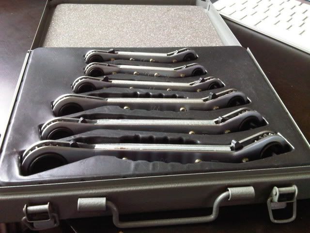

Ringratels waarvan je de kop kan buigen is niet mijn smaak (te weinig controle). Het liefst heb ik ze plat, en dan zonder omkeermechanisme. waarom? omdat die extreem veel sterker zijn.
Gebogen zonder omkeermechanisme is uiteraard niet handig.
Oh nee, het liefst heb ik uiteraard beide setjes :P
Helemaal mee eens, al miste ik gisteren wel de gebogen kop... Rechte ringen kon ik niet gebruiken, omdat er direct naast de bout een obstakel zat, en voor de gewone diep gebogen was juist weer te weinig ruimte... Leuk een bout binnen in een universele koppeling los moeten halen... (maar het is gelukt).

Heb deze zaterdag een ratel-ringsleutelset v/d Aldi gekocht, slechts 11,99!
De sleutels zitten in een metalen doosje en het voelt allemaal wel vrij stevig..de tijd zal uitwijzen wat de kwaliteit is.

BlackLabel01 schreef op dinsdag 30 augustus 2011 @ 15:11:
Voor dat bedrag is de gok wel te nemen. Ik vraag me alleen elke keer af hoe sterk dat soort (dus 2 geklonken platen met ertussen het mechaniek) werkelijk zijn... Ik heb ooit heel bewust de Gedore's gekocht omdat deze gesmeed en massief zijn.
Maar eerlijk is eerlijk, ik gebruik de ringratels zelden voor klussen waar kracht voor nodig is, maar waar je vooral veel moet draaien om een moer of bout los te krijgen.
Leuke set, vooral dat je ze kan stellen is handig. Ik heb dat niet en heb me zo al eens in de nesten gewerkt (bout kon niet meer terug, maar ook niet meer er uit en ringsleutel nog niet verder bewegen - oplossing was boutje doorslijpen). Verder gewoon met beleid gebruiken, echt kracht zetten overlaten aan je gewone ringsleutels.
Bij zulke sleutels ga ik er altijd vanuit dat je ze niet zwaar moet belasten. Maar hetzelde idee heb ik bij gewone ratelsleutels ook. Geen idee of dat waar is, maar als het vast zit/moet pak ik voor het eerste/laatste stukje altijd iets zonder ratelmeganisme.
