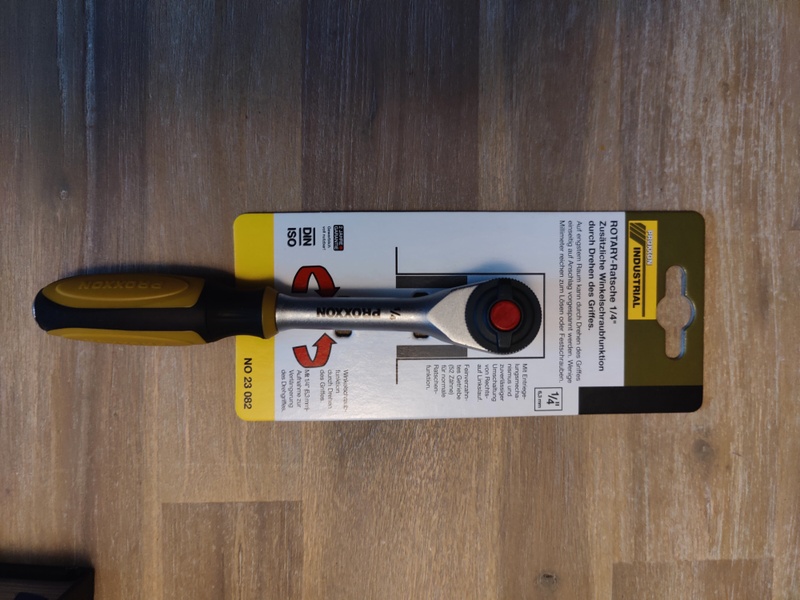

Die Proxxon set leek mij wel praktisch, geen (rubber) softgrip en met een inlay zodat ik 'm ook in m'n gereedschapskast (met lades) kan leggen.

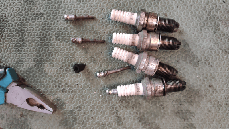

Afbeeldingslocatie: https://tweakers.net/i/hZXYC_0nZjtIKyg26fTy-dBDxBI=/x800/filters:strip_exif()/f/image/m4NgAqUX5q2g4j3ip1r9dIaM.png?f=fotoalbum_large
Vandaag de camper een beurt gegeven (olie, bougies, luchtfilter)..
Toen ik de kabel van de bougie loshaalde toen kwam er een stuk bougie mee..
Dat lijkt me niet te horen??
Afbeeldingslocatie: https://tweakers.net/i/dWHhXKpuYA9RdZVd1qqb5e0Qubw=/800x/filters:strip_exif()/f/image/jTG1KxzLg80rIE6TcQdCtCI7.png?f=fotoalbum_large
Meteen ook wat vacuum slangetjes die wat aan het scheuren waren aangepakt..
Het was mijn eerste keer olie verversen.. best spannend, maar het viel me reuze mee..
Wel een knoeiboel toen ik de olie van de oliepan overgoot naar een jerrycan..
de oilpan was ook maar net groot genoeg..
  • Navi
Dat is niet goed nee, dat worden sowieso nieuwe bougies, maar goed, dat was je ook aan het doen. Ze lijken ook erg zwart, motor erg rijk?
Vergeet overigens de bougiekabels niet, kunnen ook minder worden door veroudering. En de rest van de ontsteking. (Verdelerkap, rotor, als ie dat heeft)

ToolkiT schreef op dinsdag 22 februari 2022 @ 22:00:

Dat je bij bougies de centrale elektrode eruit kan trekken, had ik nog niet eerder gezien :X Ik vraag me ook serieus af hoe dat heeft kunnen gebeuren, want er staat normaal geen kracht op die staafjes.

Die bougies vond ik ook raar.. ik vermoed dat de kabel erg strak zat en dat de electrode de zwakste schakel was.. Ik ga ervanuit dat dat pas gebeurde toen ik de kabel eraf haalde.. Maar het blijft vreemd..

Navi schreef op dinsdag 22 februari 2022 @ 22:39:
kabels, verdelerkap, rotor etc kan ik nog aanpakken.. ik ben nog aan het kijken hoeveel ik in dit blok wil investeren..
Hij loopt idd vrij rijk is mijn idee (verbruik is hoog, en garage gaf bij laatste APK al aan dat de carb op zijn laaste benen liep en ze hem met moeite afgesteld kregen voor de uitstoot meting..
Het olielampje blijft namelijk iets aan (in volle zon niet te zien, maar met camera of in donker kan je zien dat het aan is)..Dit kan de oliepomp zijn, de sensor, de kabels etc.etc..
En er is nog steeds ergens een lek (ik hoopte dat het van de olie bout kwam, maar waarschijnlijk bij de main seal (is al eens een full engine out geweest).

Die Proxxon ratels met ronde kop zijn waardeloos, gaan na veel gebruik stuk. Heb deze ratels zelf en ik zou ze iedereen afraden.
Ik heb ze nog niet veel kunnen gebruiken, gebruik zelf een gedore ratel met losse doppen.
Een potkrik is in vergelijking met een garagekrik echt verschrikkelijk, zo'n ding heeft maar 20cm slag en past bij veel auto's niet eens onder de dorpels.
Als groot liefhebber van Proxxon (mijn basis doppenset is volledig Proxxon en alleen als Proxxon iets niet kan leveren, heb ik het van een ander merk), kan ik dit inderdaad bevestigen. De standaard ratel met ronde kop is slecht. De asymmetrische "Baton" ratelaar van hen is wel goed. Mijn 1/4" en 1/2" ratels zijn nu iets van 15 jaar oud en werken nog altijd perfect.
Als ik zelf een Proxxon-set zou aanraden, is dat de 23286 (dezelfde set die ik al 15 jaar gebruik).

Klein schopje om het topic weer wat leven in te blazen ;)
afgelopen weekend voor m'n verjaardag weer een mooi stukje gereedschap gekregen:
Afbeeldingslocatie: https://tweakers.net/i/7FRRGFPh0swN0-UutTJ6Kn_djdA=/800x/filters:strip_icc():strip_exif()/f/image/jZpbeuAaCaE5ccdAVGPO9Epn.jpg?f=fotoalbum_large
Proxxon 23082
een rotary-ratchet, naast de traditionele wijze van bewegen kan je de dop ook laten draaien door het handvat te draaien als een schroevendraaier, bedoeld voor plekken waar te weinig ruimte is om een ratel heen en weer te kunnen bewegen.

trabant schreef op dinsdag 25 oktober 2022 @ 11:03:
Proficiat!
Zoiets ben ik een tijdje geleden tegen gekomen toen ik verzeild raakte op een twitterkanaal over handige tooltjes. Ik hoop wel dat je zo om het hoekje genoeg kracht kunt zetten, ook al is het maar ¼ duims. En benieuwd hoe vaak je hem echt gebruikt cq. nodig hebt. Want iets vergelijkbaars dat ik heb, een halfduims luchtratel, waar ik ooit heel leuk en goedkoop aan kon komen, heb ik eigenlijk nog nooit gebruikt.
Het is ook een specialty en voor mij een aanvulling op gewone ratels en sleutels. Ik heb bewust voor de 1/4" gekozen (Proxxon levert ze in alle gangbare maten), omdat ik het vooral nodig ga hebben met kleine boutjes en moertjes (denk aan 8mm en 10mm) in het interieur. Plekken waar je sowieso al niet heel veel kracht nodig hebt.
Het voordeel van dit systeem is vooral voor plekken waar je het handvat max 45graden kan bewegen. Dat is genoeg om een bout of moer los te trekken en daarna kan je met het draaien van het vat de bout of moer sneller verwijderen dan anders mogelijk is.

deepbass909 schreef op dinsdag 25 oktober 2022 @ 11:42:
Als je trouwens een praktisch persoonlijk nut wil voor die ratel;
Maakt het mogelijk om vrij makkelijk de schroefjes van het dashboard dr uit te halen die net onder de voorruit zitten bij een E36 ;)

4x2 schreef op donderdag 24 november 2022 @ 21:43:
Waarom denk je dat ik hem wou ;)
Iets met een vergelijkbare ratel die jij had liggen toen ik de trekhaak op kwam halen ;)
Maar ik vermoed dat hij van nog wel meer nut gaat zijn in het interieur.
