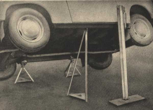

spoiler: title
Ik vind dit dus best wel slim van mezelf :*)

Bof ik even, zowel qua prijs als ruimte die mijn Hebe- & Kippvorrichtung inneemt. En ook hierbij geldt: continue de zwaartekracht monitoren. Die staat immers altijd aan. De Betriebsanleitung verbiedt ook het sjorren aan uitlaten, al golden er voor zover ik weet in de DDR voor ziekenhuisopnames geen wachttijden.
Overigens kan ik me van een oldtimerbeurs een demonstratie van een actuelere kantelinrichting herinneren, waarbij de auto met een gewone boormachine opgetild werd. Ik ben maar een extra blokje om gelopen en daarna was die man nog steeds niet klaar. Hij had wel een rood hoofd gekregen en een lamme arm, omdat hij de boormachine uiteindelijk ver boven zijn macht moest bedienen.
