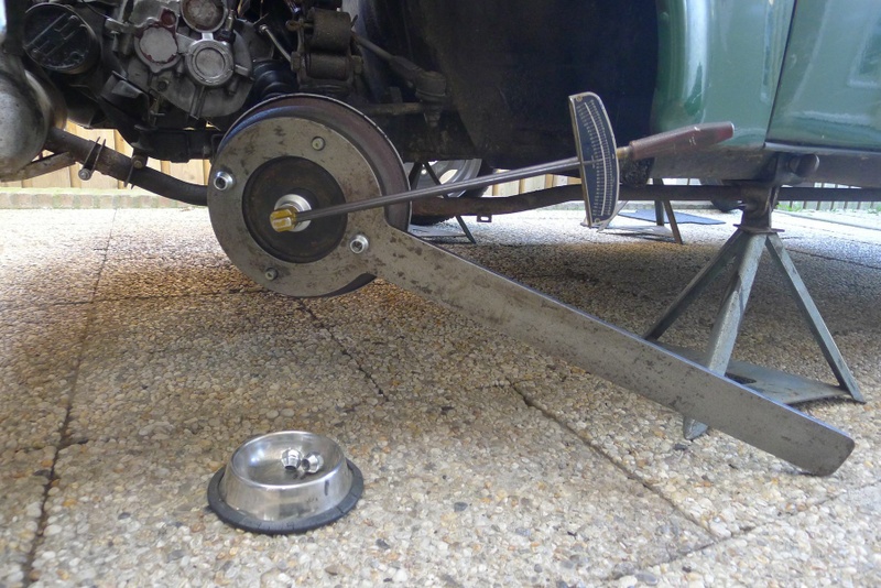

Hier is het ding in actie als vriendendienst, mijn eigen Trabi's hou ik een stuk schoner.

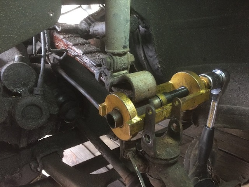

Die bussenset heb ik ook, ik denk al een jaar of 6.
Werkt fantastisch, ik heb 'm vaak gebruikt (ik denk voor 25+ bussen te trekken).
Ik heb ook een werkplaatspers, daarvoor zijn ze ook handig.
Trekhamerset heb ik ook, maar ik geloof een net iets andere variant. Maar dat weet ik eigenlijk niet meer.
Edit, ik zie dat mijn bussentrekset iets anders is. Althans, de koffer is iets anders. De inhoud lijkt wel vergelijkbaar. Dus zit er na een paar jaar toch wat verandering in
Foto is van 2-2013, dus ik heb de set nu al 8 jaar...

@trabant "speciaal" gereedschap is vaak feitelijk maar een simpel stuk gereedschap. Voor mijn restauratieproject had ik een tool nodig om de krukas tegen te houden om de krukasbout te lossen:
Ik kon voor relatief veel geld een "speciale" tool kopen (lijkt op de tool die jij gebruikt), maar ik heb het uiteindelijk opgelost door zelf een stuk hoekijzer geschikt te maken:
Dus feitelijk heel simpel (3 gaatjes en een uitsparing), maar maakt het (de)monteren echt zo veel makkelijker.

Herkent iemand dit tooltje? Lengte over alles is 175 mm en het werkvlak (die ring) is 25mm in diameter. De binnenkant van de ring is gekarteld en loopt conisch toe.
:no_upscale():strip_icc():fill(white):strip_exif()/f/image/HBBYwKn5QqAX9uITb3DsHTMn.jpg?f=user_large)
Het ding is mij eens bij toeval in de schoot gevallen en nu blijkt het bijzonder geschikt te zijn om de veerschotels/schotelveertjes, die bij trommelremmen de remschoenen tegen de ankerplaat duwen, in te drukken. Ik heb die veertjes 25 jaar lang met een waterpomptang ingedrukt, die wilde er nogal eens vanaf glijden en daarbij zijn die schoteltjes bij voorkeur meters ver gesprongen.
De oplettende lezertjes zullen nu willen opmerken dat ik er toch al een heb en dat klopt. Maar toen ik ontdekte hoe handig dit speeltje was, was ik niet alleen en nu wil mijn sleutelmaatje er ook een.

Bedoel je een "brake spring compressor tool"?
Een wappie is iemand die gevallen is voor de (jarenlange) Russische desinformatiecampagnes.
Wantrouwen en confirmation bias doen de rest.
Met de hand gedaan tot nu toe, zo strakke veertjes zijn dat niet. Edit: deze toch?trabant schreef op dinsdag 27 april 2021 @ 16:08:

Het ligt aan het remsysteem, bij sommige systemen kan het een behoorlijke uitdaging zijn om die veertjes op de plek te krijgen, zeker als het wat zwaarder uitgevoerde trommelremmen zijn, zoals onder 4x4's of bestelbussen.Bamboozled schreef op dinsdag 27 april 2021 @ 16:37:
Met de hand gedaan tot nu toe, zo strakke veertjes zijn dat niet. Edit: deze toch? [Afbeelding]
Dat is een zoekwoord waar ik nooit opgekomen zou zijn. Dank je!Juup schreef op dinsdag 27 april 2021 @ 16:33:
Ietwat andere dimensies, maar inderdaad dat soort veertjes. Voor mijn gevoel zijn ze bij de Trabant wat overgedimensioneerd. Ben ook niet zo'n spierballentype. 💪Bamboozled schreef op dinsdag 27 april 2021 @ 16:37:

Zelf heb ik van mijn oldtimer het overzicht van aanhaalmomenten* uitgeprint en eens gekeken in hoeverre ik in de auto met een lange ratel bij de betreffende moeren kan komen, of dat er toch een ring/steeksleutel nodig is. En dan de maten van de betreffende doppen/sleutels in dat overzicht erbij zetten.
Op die manier kun je aardig voorkomen dat je in de toekomst mis grijpt.
*mijn huisdieren verstaan daar heel wat anders onder!
