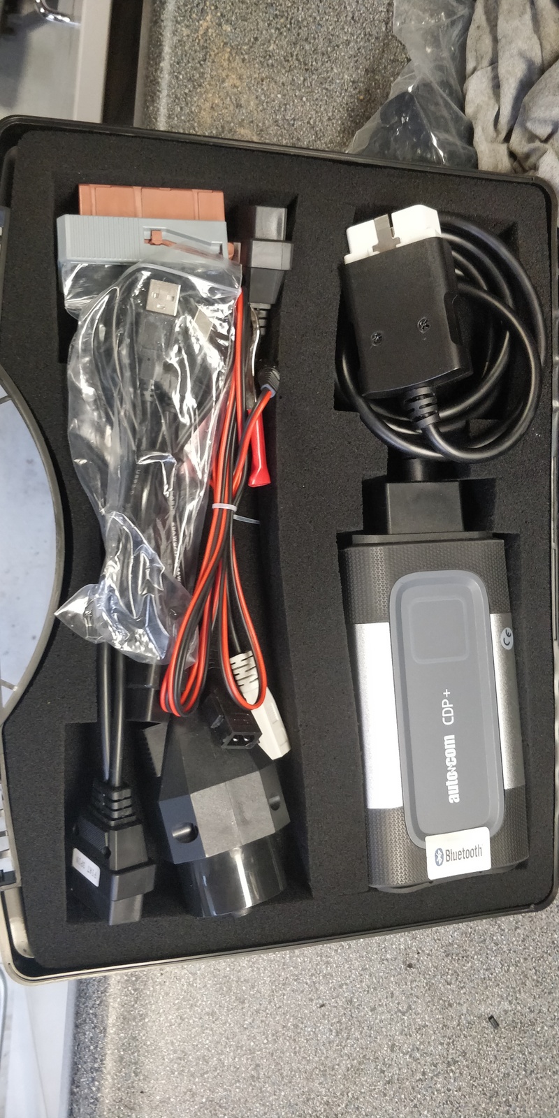

Ik heb een dergelijke interface:
Afbeeldingslocatie: https://tweakers.net/i/Bdxll-QNQ0SOztwOeBXGaL2PXkA=/800x/filters:strip_icc():strip_exif()/f/image/SulnkDPkEYM4qX23qqkINKAI.jpg?f=fotoalbum_large
(kistje heb ik zelf geregeld).
Deze werkt met bluetooth en USB en werkt met auto's vanaf zo'n 1998.
Hij heeft ook een flightmode (opname functie tijdens het rijden), maar die heb ik nooit gebruikt.
Er zijn heel veel verschillende versies en dat maakt het wel lastig om in te schatten of een versie goed is of niet. Ik heb uiteindelijk gewoon de gok genomen. Voor een Chinese kloon betaal je in de regel tussen de € 25 en € 30 of rond de € 40 als je verloopkabels erbij wilt hebben.
Persoonlijk vind ik alleen Delphi niet de meest prettige software.

Ik was van plan om degene te kopen met de meeste orders, meestal zit het dan wel goed. Qua software zal het vast wel ff prutsen zijn, maar dat ben ik wel gewend met de VIDA software van Volvo, ook een draak van een softwarepakket :P
Goed om te horen dat er iig wel positieve ervaringen zijn.

Voor universeel werkt het redelijk goed. Ik kan er meer mee uitlezen dan met een bluetooth ELM327 dongle, en hij werkt op zowel mijn BMW, als FIAT en Toyota.
Voor hobby prima, maar ik zou er niet op vertrouwen als je betaalde reparaties uitvoert.
