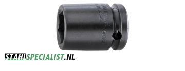

Ik heb zojuist een zogenaamde impact dop te barsten gedraaid met een slagmoersleutel die maximaal 300nm aan kan. Het verbaasde me wel.
Hoe weet ik nu of een bepaalde dop deze specificaties kan hendelen?
Ik was aan het kijken naar deze dop, https://www.stahlspeciali...lle-2309-17-23090017.html, maar ik tref geen specificaties aan.
Hoe weet ik nu of ik met de slagmoersleutel deze dop niet kapotdraai? Met andere woorden, wat is het maximaal aantal newtonmeter dat de dop aan kan?

300Nm is voor een slagmoersleutel niet bepaald veel, maar bij slagmoersleutels is de ene 300Nm de andere niet.
wacht ff, ik dacht ff dat je die stahlwille dop aan gort had gedraaid..
Meestal wordt bij doppen niet opgegeven hoeveel kracht ze kunnen hebben. Ook bij slagmoersleutels is het niet alleen het aantal Nm maar ook de energie die per slag wordt afgegeven wat de kracht bepaald.
Maar stahlwille is natuurlijk wel 1 van de topmerken dus dat is wel zo'n beetje wat het aan maximale sterkte gaat worden, tenzij je een andere vorm dop neemt . Een dunwandige dop is gewoon niet zo sterk als een normale dop.
Dus als je ermee weg kan komen in de klus die je moet doen, neem 1 van deze modellen:

Wat voor slagmoersleutel is het?fonsoy schreef op vrijdag 6 april 2018 @ 20:22:
lang
Kort

Thanks!mr_petit schreef op vrijdag 6 april 2018 @ 20:44:
Wat zijn we weer grappig.
lang
Kort
Ik bestel die lange dop dan wel. Of wellicht een set, zijn wel flink duur, maar dan ben je wel klaar.
De slagmoersleutel betreft een Makita 6905b. Nog eventuele verdere feedback blijft natuurlijk welkom.

Stahlwille is topkwaliteit, die draai je niet kapot. Die goedkope slagmoerdoppen zijn ook niet echt alles, een topwkaliteit setje gewone doppen houd t langer vol

Ik zit nu alleen nog in dubio of ik een los setje krachtdoppen moet halen, of dat ik gok dat m'n Proxxondoppen het wel aan kunnen (de 16mm Proxxon heeft al behoorlijk wat te verduren gehad met een luchtsleutel en doet het nog steeds prima).
[ Voor 19% gewijzigd door deepbass909 op 07-02-2019 11:46 ]
Ik heb er voor gekozen om korte normale doppen te kopen en lange krachtdoppen. Dan kies je alleen voor de normale dop als het echt krap is en hoef je niet alles 2x aan te schaffen.
Op zich geen slechte tip, alleen heb ik beiden aljadjong schreef op donderdag 7 februari 2019 @ 13:02:
Ik zit zelf nu te kijken naar dit setje:
Deels vanwege de prijs (€24,95), maar vooral omdat dit één van de weinige setjes lijkt te zijn waar 16mm in zit. Dat is een beetje vreemde maat, maar wel een maat die BMW heel veel in het onderstel heeft gebruikt. In mijn DHZ-garage hebben ze die ook niet als krachtdop liggen, vandaar dat ik mijn normale 16mm daar al meerdere keren voor heb moeten gebruiken. Het alternatief is dat ik inventariseer welke maten ik vooral gebruik (is snel genoeg te zien, alleen die doppen zijn vies
Ik heb zelf het grotere broertje van dat setje:deepbass909 schreef op donderdag 7 februari 2019 @ 16:11:
Ik zocht zelf dus een krachtdoppenset met korte doppen (ik heb ook een compacte slagmoersleutel), en ik wou ook per se een complete oplopende set hebben (dus met 16mm, 18mm etc), zodat je nooit misgrijpt.
Zonder 16mm zou het idd een waardeloze, onbruikbare set zijn voor autosleutelgereedschap (het is niet alleen bmw die 16mm gebruikt, vrijwel alle moderne auto's).
Kwaliteit is erg goed voor de prijs.
