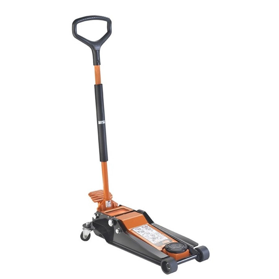

Afbeeldingslocatie: https://tweakers.net/ext/f/G45VJL6ty9V4ZZFYGrZDmpAr/full.jpg
Is deze krik wat? Ik gebruik tot nu toe steeds het bij de auto geleverde schaarkrikje, maar dat is zo traag.
Dit lijkt mij wel handig om even wat sneller de wielen te kunnen wisselen o.i.d.
Uiteraard leg ik altijd een wiel ofzo eronder thv de dorpel, zodat de auto niet van de krik kan donderen. En als ik in de toekomst echt flink onder de auto bezig moet dan regel ik een set assteunen.

ThinkPadd schreef op zondag 02 oktober 2016 @ 13:31:

  • nokiaan958GB
Ik gebruik al een poosje deze:
Afbeeldingslocatie: https://tweakers.net/ext/f/PTEn5uFhIL4yehTnuvAUlOm7/thumb.jpg
Prima ding.
