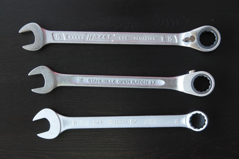

Zelf ben ik opzoek naar een leuk setje steekringsleutels. Nu heb ik zo'n goedkoop setje steeksleutels van de gamma ofzo, maar dat is best waardeloos: Dit weekend moest ik de stuurbekrachtigings pomp loshalen van mijn auto en een van de bouten kon ik alleen bereiken met een steeksleutel, toen ik echter goed kracht zette brak een van de tanden van de sleutel af. Gelukkig miste mijn hand net het stalen bracket waar de pomp mee vast zat.. Met de grotere sleutels in het setje heb ik ook vaak het probleem dat de tanden spreiden als je wat meer kracht zet waardoor de sleutel ineens doorschiet.
Nu heb ik een tijdens mijn afstuderen in een lab gewerkt waar we ringsteeksleutels van gedore hadden en die waren in die omstandigheden in ieder geval niet kapot te krijgen (had alleen geen idee dat ze zo duur waren :D). Dus ik denk er over om gewoon maar een setje van gedore te kopen waar alles in zit van 6-22mm voor ~140e, hopelijk kan ik daar dan de rest van mijn leven mee doen zonder letsel op te lopen :P. Ik zie echter ook vergelijkbare setjes van bijv. stahlwille en facom die er ook mooi uit zien en ik vroeg me af hoe dat zich verhoudt tov. gedore? Ik ben ook best benieuwd naar hoe ze met garantie omgaan, want hoewel ze alle 3 levenslange garantie bieden, vraag ik me af hoe dit in de praktijk uitpakt. Heeft iemand in deze thread daar ervaring mee?

meddle schreef op maandag 05 september 2016 @ 11:07:
In het officieele werkplaatshandboek voor mijn 626 staan momenten meestal ook gespecificeerd met een tolerantie van zo'n 10% van de waarde, dus heel gek vind ik dat niet. Met een gewone ratel vind ik het soms toch lastig om bijv. het verschil tussen 50Nm en 80Nm te voelen bij het aandraaien.
Met de hand aandraaien is dat moeilijk, ja, maar waarom een moment specificeren als je er van uit gaat dat mensen het met de hand aandraaien? Of waarom een moment specificeren en er zoveel ruimte omheen laten? Misschien iets voor Japanse auto's, ik weet het niet.
Geen ervaring met Gedore of Stahlwille service, alleen met Hazet. Daar werd het zonder morren vervangen, maar weinig communicatie (onderdeel was niet op voorraad, hadden ze ook gewoon kunnen melden na een maand of twee). Was ook een produktiefout, dus vervangen had ook wel gemogen.
Ik heb die 6-22mm ringsteeksleutel set van Gedore, geen problemen mee tot dusverre (had ik ook niet verwacht). Ik denk niet dat er echt (merkbaar) verschil is met Stahlwille kwaliteit, alhoewel ik nu eerder Stahlwille dan Gedore zou kopen, maar dat is meer op basis van gevoel (ik vind andere produkten van Stahlwille wel wat mooier, maar heb niet echt verschil kunnen bemerken in de ringsteeksleutels).
Ik denk dat het grootste verschil wel zal zitten in de precieze afmetingen. De Stahlwille sleutel is wat langer dan de Gedore, de bek van de steeksleutel kant is ook wat smaller (aan de buitenkant, uiteraard) bij Stahlwille, maar die is wel wat dikker dan de Gedore.
/edit
Correctie, de ringratel-steeksleutel van Stahlwille is langer dan de gewone ringsteeksleutel van Gedore, maar de gewone ringsteeksleutel van Stahlwille is juist weer wat korter. Eigenlijk is het eerdere verhaal juist andersom voor de gewone ringsteeksleutel van Stahlwille (dat krijg ik als ik een ringratel-steek met de ringsteeksleutel vergelijk). dus nog wat breder, maar juist wat dunner dan de Gedore.
/edit2
Hier is de 6-22mm set van Stahlwille ook ietsjes goedkoper dan dezelfde set van Gedore.

  • wesleytjuh
  • Laatst online: 08-09 05:46
henkie196 schreef op maandag 05 september 2016 @ 11:31:
/edit
/edit2

  • henkie196
Tolerantie vind ik niet zo gek, een bout met 80 of 90 Nm vast zetten zal in de praktijk niet zoveel uitmaken, vast is vast, en om de schroefdraad vlak te draaien of de bout te rekken zul je waarschijnlijk nog wel aanzienlijk meer je best moeten doen.
Ik vind het alleen gek dat ze het zo specificeren. Zeg dan gewoon 93 Nm, eventueel met een voetnoot dat afwijking tot +/- 5.5% nog acceptabel is.
Zo bedoelde ik het niet, sorry als ik onduidelijk was. Wat ik probeerde te zeggen is dat een moment specificatie nog steeds zinvol kan zijn, ook al is is deze vrij ruim. Omdat je er als nog ruim buiten kan zitten als je het gewoon op gevoel aandraait. Het idee is volgensmij gewoon dat je de momentsleutel op het midden van de gegeven uiterste zet en hem daarop aandraait.
/edit
/edit2
Bedankt voor je input. Ik had ook even gechecked in de catalogus van gedore en stahlwille en van de laatste zijn de ringsteeksleutels idd een stukje korter. Ik ga morgen wel even een paar gereedschapswinkels om te kijken. Helaas kan ik er geen vinden in de regio Rotterdam die facom, stahlwille en gedore heeft, maar goed misschien koop ik wel een sleuteltje van ieder merk en test ik ze gewoon thuis.

Inmiddels heb ik de stap gemaakt naar Gedore steekringsleutels ter vervanging van mijn oude Aldi set dus ik kan er een beetje over meepraten. :)
Slecht zou ik absoluut niet zeggen, maar wat ik gemerkt heb:
De Gedore No. 7 reeks is vrij betaalbaar, de pasvorm een verademing, maar de coating/verchroming en het afwerkingsniveau is niet top. Veel putjes enzo. Het niet gladde uiterlijk is niet mijn smaak, dat lijkt me erg vies worden.
De 1B reeks is duurder, maar dan heb je ook echt iets moois waar je een leven lang plezier van hebt.

LaserJet schreef op donderdag 08 september 2016 @ 23:05:
Dat is wel een beetje wat ik ook herken in Gedore, het heeft geen gladde afwerking. Mijn steeksleutels en diepe ringsleutels hebben ook een ruwe afwerking. Met schoonmaken iets lastiger, maar ik vind de grip wel beter dan met een hele gladde. Mijn ringratels (Gedore 7 R-012) zijn wel glad en worden daardoor snel wat glibberig als er olie of vet op komt omdat ze heel glad zijn. De chroom-afwerking is bij beide soorten overigens prima in orde en sterk.
Maar dit is puur persoonlijke voorkeur in veel gevallen.

Thuis nog even de sleutels bekeken, de Gedore heeft inderdaad een wat ruw oppervlak, maar dat lijkt me niet echt bezwaarlijk. Het is wel redelijk effen over het gehele oppervlak.
Hieronder een plaatje van wat ring(ratel)steeksleutels van verschillende merken (maatje 15, want die heb ik nou eenmaal wat meer). Bedenk me net dat ik ook nog de Gamma sleutel ernaast had kunnen leggen voor het contrast, maar whatever.
Het plaatje is misschien niet 100% duidelijk, maar de Gedore is het meest grijs. De Hazet heeft net zo'n ruwe afwerking als de Gedore, maar is wat lichter van kleur. De Stahlwille (in het midden) heeft een gladde coating, maar toch een beetje mat, zeker niet glanzend chroom. Dus als je niet een ruwe chroom coating wilt hebben, moet je naar een Stahlwille kijken.
sleutel 15

Ik heb die Gedore 1b sleutels en daar heb ik echt nooit gezeik mee. Werken gewoon perfect, goede pasvorm en t ringsleutel gedeelte werkt prima. Zijn ook al n jaar of 10-15 oud ofzo maar geen roest of niks, terwijl ze vaak zat in verschillende vloeistoffen hangen waaronder remolie en nooit worden schoongemaakt.

Realistisch bekeken maakt het natuurlijk geen moer (:+) uit welke sleutel van bovenstaande afbeelding je precies gebruikt. Ring- en steeksleutels van Hazet, Stahlwille en Gedore zijn allemaal van een dusdanig hoge kwaliteit dat de keuze vooral een kwestie van persoonlijke voorkeur is.
Al bladerend door de catalogus van Hazet vraag ik me echter wel af wat ze daadwerkelijk zelf fabriceren. Bij bepaalde artikelen (doppensets, momentsleutels, ratels, enz.) staat 'made in Germany', maar bij een hoop artikelen ook niet. Zou dit dan allemaal van externe fabrikanten afkomstig zijn, uit bijvoorbeeld Azië? Plakt Hazet gewoon haar label op zo'n product, of wordt het onder supervisie gemaakt? Mag ik daar dan wel de kwaliteit van verwachten die ik van Hazet gewend ben? Hoe zit dit bij andere merken, zoals bijvoorbeeld Gedore?
Toevallig staat bij de Hazet 606 (zoals hierboven afgebeeld) geen 'made in Germany' vermeld in de catalogus. Een beetje zoekwerk leert dat de sleutel in Taiwan wordt gemaakt door de firma 'NEWTOOLS' die het patent heeft voor dit type ratelsleutel:
http://www.newtools.com/pd_02.htm
Dan ben ik toch wel benieuwd hoe deze sleutel zich kwalitatief verhoudt tegenover sleutels die wél in Duitsland gemaakt zijn.

Qua sleutel zelf zou ik het niet weten, die 606 heeft inderdaad geen made in germany er op staan. De ratel was wel behoorlijk snel kapot (vandaar de Stahlwille). De Stahlwille heeft er overigens ook geen made in germany op staan, alleen de Gedore heeft dat.
Ik denk dat als er geen made in germany op staat, dat het dan een redelijke aanname is dat het ook niet in Duitsland gemaakt is.
  • henkie196
Over die made in germany kwaliteit, alle ratels en doppen hebben trots Germany er op staan, behalve de verlengstukken. Laat nou toevallig één van die verlengstukken bij m'n 1/4" setje kapot te zijn geweest bij aflevering (balletje dat de dop vast moet houden werd gewoon naar binnen geduwd). Is natuurlijk geen bewijs of iets dergelijks, maar er zijn wel meer verhalen van spullen waar geen germany op staat en die gewoon brol zijn (maar wel voor een Hazet prijs).
