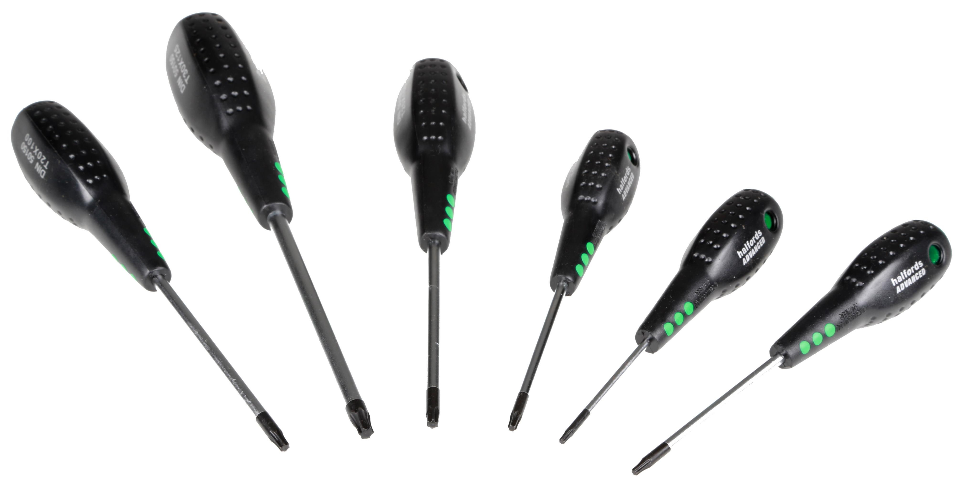

voor reparatie van mijn dash heb ik een setje torx schroevendraaiers gekocht, ik moet zeggen dat dat toch wel een stuk makkelijker werkt dan met een doppenset torx bitje..

Ik gebruik eigenlijk ook alleen schroevendraaiers, alleen voor de allergrootste maat pak ik een bit vanwege de noodzakelijke kracht (en dus hefboom van een ratel). De dikke kop van een bit (of eigenlijk het dopje) is vaak al teveel om in de beschikbare ruimte te passen.
Ik vind al die losse schroevendraaiers wel altijd veel ruimte in nemen, dus ben zelf ondertussen voor zo'n wisselkling set gegaan. Werkt op zich wel mooi, en kan zelfs voor extra flexibiliteit er alsnog een bithouder in zetten :+ Doppen met een 1/4" is ook een kling voor.

henkie196 schreef op vrijdag 15 april 2016 @ 13:14:
