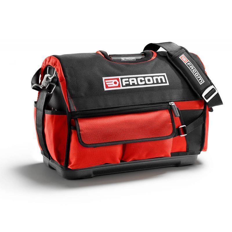

Ik zit ook te denken om mijn koffer om te ruilen voor zoiets:
Afbeeldingslocatie: http://i.ebayimg.com/00/s/ODAwWDgwMA==/z/INMAAOSwp5JWXGL1/$_57.JPG
Afbeeldingslocatie: https://encrypted-tbn1.gstatic.com/images?q=tbn:ANd9GcR_edsYVnSH7Dgi-arJaP1Sr8JbrzlmDkMXumbr8eg0FQDv75EGWsIkOYfs
Iemand ervaringen?
Iemand ervaringen?
Geen ervaringen, maar als ik zo naar deze tas kijk, zit er veel loze ruimte in het midden, waar je dus alleen maar dingen los in kan gooien. Dat lijkt mij sub-optimaal.

Zo'n tas lijkt mij ook behoorlijk gelimiteerd in hoeverre je je gereedschap gesorteerd kan opbergen.
Als ik dat vergelijk met mijn parat koffer, dan gaat daar qua gereedschap veel meer in.
Zo'n tas is wellicht makkelijker als je meer van het type bent dat veel gereedschap los heeft slingere (groot middenvak), en hij heeft wel aan de zijkant veel kleine vakjes voor losse materialen.
Dus wellicht meer geschikt voor een loodgieter oid, die z'n knietjes koppelstukjes, pluggen en buisklemmetjes er ook in wil doen dan een automonteur, die voornamelijk alleen gereedschap nodig heeft en voor de rest grote onderdelen die je niet in een tas bewaard.
Dus het is misschien meer een 'doe het zelf tas' dan een 'monteurstas'.
Maar iedereen sleutelt natuurlijk op z'n eigen manier.
Iemand ervaringen?
Ik heb een tas van de Lidl voor m'n kleinere kisten (ring-ratels, diepe doppen, inbus/torx doppen) en los spul (3/8" momentsleutel, verlengstukken, interieur gereedschap, etc). Spul dat ik vaak meeneem naar m'n DHZ-garage en vroeger in een grote krat had zitten.
Dat werkt wel makkelijk, omdat alles in hun eigen kistje zit in die tas. Voor los spul werkt het denk ik eerder frustrerend, omdat je heel veel moet zoeken. Ik heb daarvoor een Parrat-kloon:
