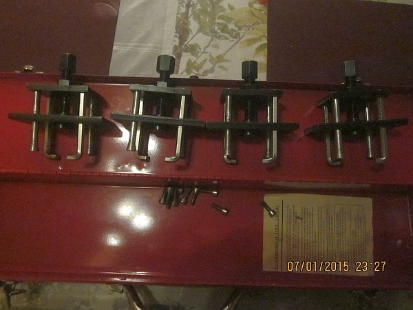

Afbeeldingslocatie: http://tweakers.net/ext/f/rZRIxvSWTdzGH9wUbSXW1Jq3/full.jpg

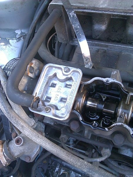

Nokkenas verwijdertool voor oude 8V opels :)
Staat nog een hoop op de wishlist :P

Dat soort tools zal ik voorlopig niet snel kopen. Zolang ik geen garage heb, blijft m'n M52-blok in elkaar zitten.
Het enige waar ik wel af en toe tegenaan loop, is een gebrek aan grote poelietrekkers e.d. Maar alleen zijn die krengen zo verschrikkelijk duur...
  • mr_petit
mr_petit
opperprutser
Sowieso is dat voor een opel, die zie ik jou ook niet snel kopen.... :P
BMW Nokkenasverwijdertool :check ;)

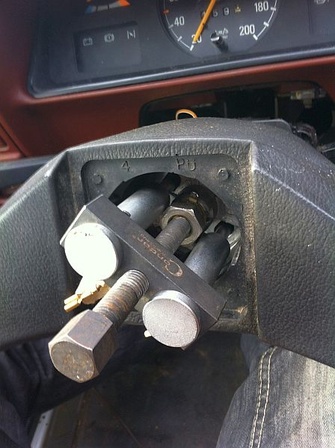

En m.b.t. poelietrekkers heb ik deze nog:
Afbeeldingslocatie: http://tweakers.net/ext/f/2HgCN1r1h5APP3bcz3Ng02oB/full.jpg
Aardige setje, alleen de armpjes zijn erg broos. Dus niet te lompe dingen mee doen :P Gaan kapot :D Maargoe, kosten een tientje/20 euro... Kan je 't meeste in elk geval mee los krijgen :)

Maar dat wat jij post is een blokkeer set, niet een nokkenasverwijdertool ;) Een nokkenasverwijdertool voor de BMW ziet er iets anders uit (en wordt ook nauwelijks gebruikt, omdat hij onbetaalbaar is).

deepbass909 schreef op donderdag 19 februari 2015 @ 01:04:
Ja je bedoelt die klem met een soort van hefboom erop.
Die heb ik idd niet, maar je kan 'm ook op een andere manier verwijderen door bepaalde lagerkappen in een iets andere stand los te draaien.
Die techniek heb ik gebruikt om mijn nokkenassen te verwisselen. Als je dan een setje schricks inbouwt met iets grotere kleplift (iets langere nokken) is het terugmonteren ook nog nèt ietsje spannender :+
Maar het ging me allemaal best makkelijk af.

Klopt, maar die klem schijnt haast onbetaalbaar te zijn.
Er is een truc zodat je hem niet nodig hebt. Je draait dan de as zo dat er maar bij 1 cilinder druk op de nokken staat. Maar die is inderdaad wel spannend.
  • mr_petit
mr_petit
opperprutser
Ja alle nokjes staan dan onder een hoek op de klepstoter bij een bepaalde verdraaiing.
Dan zijn de draadeinden voor de nokkenaslagers net lang genoeg om het moertje er een slag (of twee) op te draaien. Maar dat is dus moeilijker als je nokken langer zijn ;)
Maar ja, ik heb het zo gedaan en heb er geen enkel probleem mee gehad. 1 lagertje heb ik even met de hand (geloof ik) wat naar beneden moeten drukken (druk op de nokkenas gezet). Zoiets was het.
Maar zag ook een gast die z'n kop er mee molde (draadeinden eruitgetrokken oid?). Kreeg de moeren er ook niet op etc etc
Je weet nooit wat sommigen lopen te klooien, je kan sleutelen of je kan het niet.
