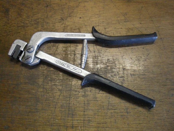

Ik heb ze uit de grabbelbak voor 5 eur bij de lokale DIY zaak (hubo). Hele reeks met kleine tangetjes.
Heb net zelf een iets duurdere tang gescoort op marktplaats, die hoop boortjes bespaard als ik voor proplassen zou moeten boren :)
Afbeeldingslocatie: http://tweakers.net/ext/f/TDmbUFwhs5qhOgbjEO49ZSvd/full.jpg
Binnenkort gebruik van maken in de garage die ik ook een beetje aan het inrichten ben :)
