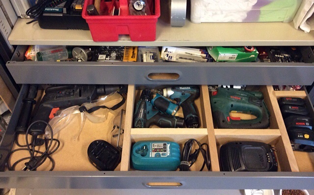

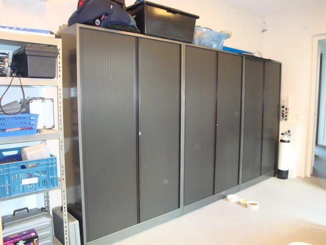

Afbeeldingslocatie: http://tweakers.net/ext/f/ZSZ3BQSfmR2jkMtrtqaejIW9/full.jpg
Afbeeldingslocatie: http://tweakers.net/ext/f/CN9V7tyVYwlOtDnclJ8dV0zr/full.jpg
Zo kan het ook. Koop een paar tweedehands archiefkasten, bouw de hangmapbakken om tot lades en knutsel er je eigen vakindeling in. Veeeel goedkoper dan kant en klare modules voor in een gereedschapswagen en op maat te maken voor de spullen die je al hebt. Minder geschikt om aan een auto te sleutelen, maar verder valt er weinig op aan te merken.
[ Voor 8% gewijzigd door Tomatoman op 29-05-2014 19:58 ]
Mij veeeeeeel te netjes :P Zoiets blijft nog geen dag sleutelen zo :D

@Tomatoman
Ziet er goed uit,
jammer genoeg heb ik er zelf geen ruimte voor... Op dit moment heb ik alles juist zo liggen dat ik het makkelijk kan transporteren. Zo bleek een blauwe AH klapkrat exact de goede binnen maat te hebben voor een Proxon kunststof kist van een doppenset. De twee kisten zitten er heel mooi pas in. De overgebleven ruimte wordt opgevuld met een kistje extra doppen (inbus en torx), ringratels, soldeerboutje, spuitbussen, etc. Los gereedschap (schroevendraaiers, sleutels, tangen, etc) zit in stevige koffer.
Maar dit is meer noodzaak dan dat ik het zo zou willen. Het liefst zou ik het opbergen op een vaste plek.

Tomatoman schreef op donderdag 29 mei 2014 @ 19:27:
Nu zie ik op jouw plaatjes wel een compleet ander arrangement van gereedschappen dan dat je doorgaans in een kar hebt.
Een kar gebruik je 99% voor het handgereedschap.
Jouw verzameling is meer een 'dhz' toepassing, terwijl je een kar natuurlijk voornamelijk gebruikt voor sleutelwerk (auto's, motoren etc). En dat zijn echt 2 compleet verschillende toepassingen.
(ik bewaar boor- zaag- en schuurmachines ook gewoon in een kast)
Als je niet sleutelt op een vaste plek, maar meer een klusser bent (de ene keer op zolder een boekenplankje ophangen, de andere keer in de keuken een sifon repareren), dan heb je helemaal niets aan een kar. (sterker nog, dan is die kar meer een sta in de weg).
