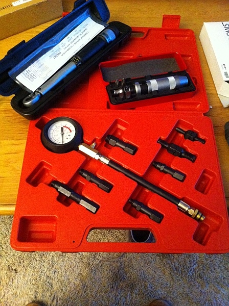

Ga ik een verschil merken tussen een compressiemeter voor een benzinemotor van 20, 35 of 150 euro? Wat raden jullie aan?
  • teacher
  • Laatst online: 23:22
teacher
Dysgaf!
Wil je hem profi gebruiken (een schrijvende motometer?) of voor jezelf, ter indicatie? (Paar tientjes)?

Heb afgelopen week dit gekregen voor het fixen van een auto:
Afbeeldingslocatie: http://tweakers.net/ext/f/YyDg4fYCDK41c5t9e1dALdb5/full.jpg
Komt van datona.nl af, nog niet getest. Maar het setje kost +/- 50 euro. En er zitten mooie draad tapeindes bij om de bougiegaten schoon te maken... Echter zie je mij dat niet snel gebruiken want daarmee krijg je kans op metaalslijpsel in je zuigers :P Dus welke koekert dat bedacht heeft... :D Leuk voor als je de kop los hebt liggen dus!
Volgens het commentaar op de meter zou deze weinig afwijking moeten hebben tov. het echte werk. Maar of je nou kan aflezen of je 8bar hebt of 5 bar.... je weet dan in elk geval dat een klep niet goed meewerkt :) En dat is meestal het doel van zo'n test.

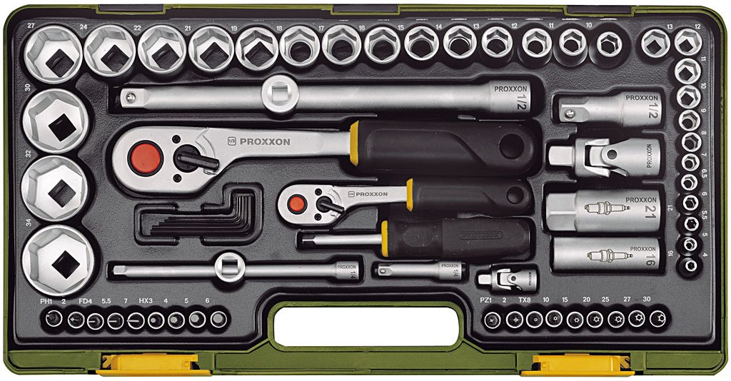

Na de zoveelste keer misgrijpen op een torx set (broer) ga ik ook maar even op zoek naar wat autogereedschap. Heb nu twee sets op het oog. Maar twijfel nog tussen een gereedschapskoffer of een uitgebreide doppendoos. Als ik zelf zou kunnen samenstellen dan zoek ik een uitgebreide doppendoos met plaats voor tangen. Jammer dat ik dit nog niet gevonden heb. Het enige alternatief is een koffer met zaag, hamer, rolmaat, etc waarbij de doppenset is uitgekleed. En dat wordt meteen zo lomp. Weet iemand nog wat?
proxxon (23286)
Afbeeldingslocatie: http://ecx.images-amazon.com/images/I/71jAe7YbPuL._SL1024_.jpg
Mannesmann (29770)
Afbeeldingslocatie: http://mannesmanngereedschap.nl/image/cache/data/Handgereedschap/Dopsleutels/29770-500x500.jpg

Hoe is de kwaliteit van de bitjes in die onderste doos? Ik heb zelf een doppenset van Louis.de, met ook bitjes, maar die buigen als je kracht zet (met een ratel er op). Ik wil bitjes die heel blijven, of anders desnoods breken. Maar buigen is geen goed teken...

Oyster schreef op vrijdag 28 februari 2014 @ 18:00:
proxxon (23286)
Mannesmann (29770)
Moeilijk zoiets te vinden. Of je zit aan een grote gereedschapskoffer met daarin waarschijnlijk een aantal dingen die je veel nodig zult hebben, een aantal dingen die je nooit zult gebruiken en nog een aantal dingen die je nodig hebt maar die er niet in zitten. Of je moet het los kopen en dan maar een beetje passend zien te krijgen in een koffertje of iets dergelijks.
