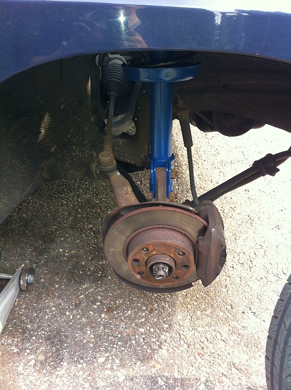

Bij mijn Peugeot zit de hele veerpoot van boven in de fusee geklemd. De veerpoot moet dus ook verticaal hieruit verwijderd worden. En de draagarm gaat niet ver genoeg omlaag om hier ruimte voor te maken. Zoiets:
Afbeeldingslocatie: http://i.imgur.com/9E9p4pN.jpg
En nu eens die tapsetjes bekijken :9

En als je een beetje vals speelt door de draagarm bij de fusee los te maken en naar beneden te houden met iets? Bijvoorbeeld een spanband die je aan de andere kant bevestigd? Om zo meer ruimte te generen. Zo hoef je je hele naaf niet eruit te gaan slopen.
Als de wereld vergaat; Ja dan zijn alle mussen dood:+
Dat ga ik dus volgende keer proberen :D

Verwijderd schreef op donderdag 22 augustus 2013 @ 13:48:
Ook daar zie ik wel mogelijkheden om de hele veerpoot los te kunnen halen ;) Dit is een standaard bevestiging voor een fwd auto namelijk. Gewoon beide voorwielen in de lucht, stabi-stang los (dan kan een draagarm makkelijk een paar centimeter verder zakken dan de schokdemper lang is) en dan met beleid het geheel loshalen.
Het enige wat wel van belang is (veel belangrijker dan bij een rwd), is dat je de naaf ondersteund of aan een touw laat hangen, om de aandrijfas niet teveel te belasten zodra de schokdemper los is.
Maar dat is in de praktijk niet bepaald lastig B) :

Dat ondersteunen van de fuse doet bij mij op FWD de reactiestangen/stabistangen wel... Die moet je naar beneden drukken wil je ruimte krijgen :) Veerpootje wisselen doe je bij m'n Corsa in 30 min ofzo? :)
Afbeeldingslocatie: http://tweakers.net/ext/f/zkEAwZIJea7HP6l3VIxkQ1T7/full.jpg

Niet mee eens. Je krijgt de veerpoot er echt niet uit als die op normale lengte is. De draagarm gaat daar niet genoeg voor omlaag. De veerpoot zit denk ik een 10cm diep in de fusee, zoveel speling zit er gewoon niet op om ruimte te maken. Staat trouwens ook in de Haynes manual van mijn auto.

Maar zit die echt zo diep in het fusee? Damn, wat dachten ze ooit bij PSA? Dat die nooit meer los zou hoeven? Een paar centimeter is namelijk echt wel genoeg.
