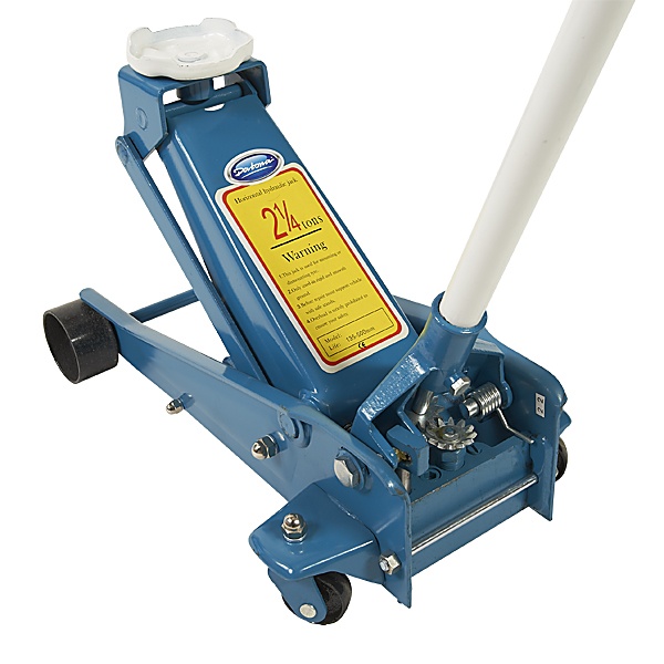

Bij het wisselen van banden leen ik altijd ff de zware garagekrik van de buurman, geen probleem ik mag hem altijd lenen. Heel aardig natuurlijk, maar ik wil eigenlijk zelf een krik aanschaffen. Zo'n mooie als de buurman heeft is geen optie (industrieel ding).
Nu zit ik te twijfelen welke ik zal nemen. Ik zal er auto's van 1000 tot max. 1500 kg mee gaan optillen.
Ik dacht dat een garagekrik van 2.25T wel voldoende zou moeten zijn, 3T lijkt me overkill?. Daarom heb ik de volgende uitgezocht:
• Datona garagekrik 2,25T - DT-53204
• Omega garagekrik 2,25T - 29024-PU
Ze zijn zeer aan elkaar gewaagd, wat vinden jullie ervan. Zijn er Tweakers die ervaring hebben met een van de twee? Over de Omega 29024-PU (Shinn Fu Europe B.V.) kan ik eigenlijk nog het meeste vinden -link-. De Datona DT-53204 lijkt een ge-rebrand model te zijn, geen idee van welke fabrikant.

Ik heb die omega krik. De saddle pad is wel iets anders van model (zal wel per batch verschillen ;))
Het rubber erop is best wel zacht, dus kan een ijzeren rand zich in het rubber graven met als gevolg dat de pad onder de auto blijft hangen als je de krik weghaalt (die pad zit los).
Als je dat niet opmerkt rij je er zo mee weg :D
Maar ik denk dat het kopieen van elkaar zijn

Ik heb even wat dingen op een rijtje gezet:
Afbeeldingslocatie: http://tweakers.net/ext/f/ZkyHWoxe6DayX3ChQJiUf5ak/full.png
Er blijken meerdere types van de Omega te zijn, met verschillende specs. Ik geloof dat mr_petit de Omega 28024-PU heeft, afgaande op het gewicht :).
Datona DT-53204
Omega 29024-PU
Extra foto Omega 29024-PU
Qua constructie lijken ze erg veel op elkaar, beiden hebben een CE-rmerk. Waar de Datona bovenin is gelast heeft de Omega een pin met borging (weet niet zeker wat beter is). De Datona heeft standaard geen rubberen beschermpad, die moet je er los bij kopen. De Omega heeft een snellift systeem "Magic Lift" en een bredere pad ø. De Datona is volgens de specs wat breder en zwaarder, de Omega is wat langer en heeft PU-wielen plus bescherming op de stang.
[ Voor 56% gewijzigd door Puch-Maxi op 10-03-2013 17:36 ]

Ik neig naar Omega, mede door de extra opties zoals Magic Lift :). Het is natuurlijk een beetje lood om oud ijzer, krikken doen ze allemaal wel ;).

Heb de HBM ook in mijn lijstje gezet:
MerkModelCapaciteitMin. hoogteMax. hoogteLengteBreedteGewichtPad øPrijs
HBM?2.250 kg10 cm50,8 cm74,5 cm?46,5 kg?€ 149,-
DatonaDT-532062.250 kg13,5 cm50 cm60 cm35 cm39 kg?€ 120,-
DatonaDT-532111.500 kg9 cm37,5 cm51 cm25 cm11,5 kg?€ 169,-
DatonaDT-532063.000 kg13,5 cm50 cm60 cm35 cm39 kg?€ 149,-
Omega28024-PU2.250 kg12,7 cm49,2 cm61 cm30,8 cm28,5 kg?€ 120,-
Omega29024-PU2.250 kg14 cm49,5 cm64,4 cm33,5 cm31,5 kg12,5 cm€ 120,-
RodacTL80201.500 kg8 cm39 cm53 cm26 cm12,7 kg?€ 134,-
Als je de foto dan de HBM bekijkt staat er 2.25T terwijl bij de specs 4T staat.
Verder zijn ze allemaal een beetje dertien in een dozijn, alleen de Omega springt er enigszins uit.
Speciaal voor Deepbass909 een lichte, compactere krik toegevoegd (DT-53211).

Afbeeldingslocatie: http://i991.photobucket.com/albums/af34/flabah/DSC_0575_zps1137f34e.jpg
Nieuwe semi-professioneel krik :)
En 2 ratelringsleutels van ironside, wat ik erg goed gereedschap vind:
Afbeeldingslocatie: http://csimg.koopkeus.nl/srv/NL/0000400217141/T/340x340/C/FFFFFF/url/ratelsleutel-10-mm.jpg
14 en 17mm, nog eens eentje van 19mm gaan halen en ik kan heel mijn auto uit elkaar halen :P
Deze klikken trouwens al vanaf 5°
En +15€ voor 1 sleutel vind ik duur... dus zal het wel goed zijn :P

Jellabie schreef op zondag 24 maart 2013 @ 21:09:
Mooie krik van HBM :9~
Waar is hij in de aanbieding ? :*)
Weet niet of je het in de gaten hebt, er ligt geld bij je op de vloer :X
