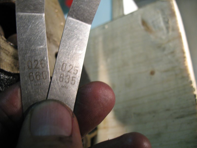

Iemand weleens van die brede voelermaatjes met knik zien liggen?
Afbeeldingslocatie: http://www.hyperlinc.nl/ford-460-rebuild/installingcammainbearings/voelermaatjes.jpg
Die zijn ideaal om de klepspeling van een volvo OHC kop te meten. Ik leende 'm weleens van een vriend van me maar die heeft zn klepstelgereedschap verkocht.
Ik heb die smalle zonder knik. Die zijn vrij slap, een krik buig je er volgens vanzelf in :(
Dit vond ik trouwens wel een koopje:
http://www.autogereedscha...mverwijderaar-universeel/
Met mijn Volvo OCH motor (1.9TD) lukt het prima om met die dunne plaatjes de speling te meten.

deepbass909 schreef op maandag 01 oktober 2012 @ 21:03:
Deze zoek je?
Dit is een setje van zowel metrisch als inch-maten. Niet het goedkoopste setje (€10 ex btw), maar volgens mij wel wat je zoekt.
Tnx, dat is idd wel wat ik zoek (ik had inmiddels een 2x zo dure gevonden). 0.20mm is wel "dik" als dunste maar ja dan hou ik de dunnetjes wel voor het hele dunne werk.
