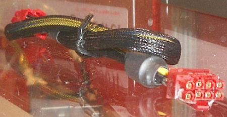

Afgaande op de foto's van de 8pin stroomconnector:
Afbeeldingslocatie: http://tweakers.net/ext/i/1168960885.jpg
ziet het ernaar uit dat deze backwards compatibel is met de huidige 6pins variant. Zoals je kan zien bestaat de 8pins variant uit een 6pins gedeelte waarbij nog 2 extra pins zijn bijgeplaatst (echter hebben die 2 pins een lichte verschuiving tov de lijn van de 6 pins, en dit zijnde in de richting weg van de pcb van de videokaart waarop deze ingeplugd wordt).
Edit: heb even de datasheet van een enermaxvoeding erbij genomen dewelke reeds uitgerust is met deze nieuwe powerconnector. Er vallen mij 2 dingen op:
1) De 8pins connector bestaat uit een 6pins gedeelte waar je fysiek nog een 2pins gedeelte aan kan vast/losklikken. Duidt dus ook op het backwards compatibel zijn.
2) Het 2 pins gedeelte bestaat uit 2 ground lijnen. Dus waar de 6pins connector bestaat uit 3x 12V kabels en 3x ground kabels, bestaat de 8pins variant uit 3x 12V kabels en 5x ground kabels. Dit vind ik zeer merkwaardig daar er geen extra 12V connectie wordt toegevoegd en darenboven wordt gesteld dat videokaarten door deze nieuw connector meer vermogen kunnen verbruiken ipv 75W bij de 6pins variant.
Kan uiteraard een fout zijn in de handleiding. Had dit graag bevestigd gezien, maar enkel leden kunnen aan de datasheet op de site van PCI-SIG.
