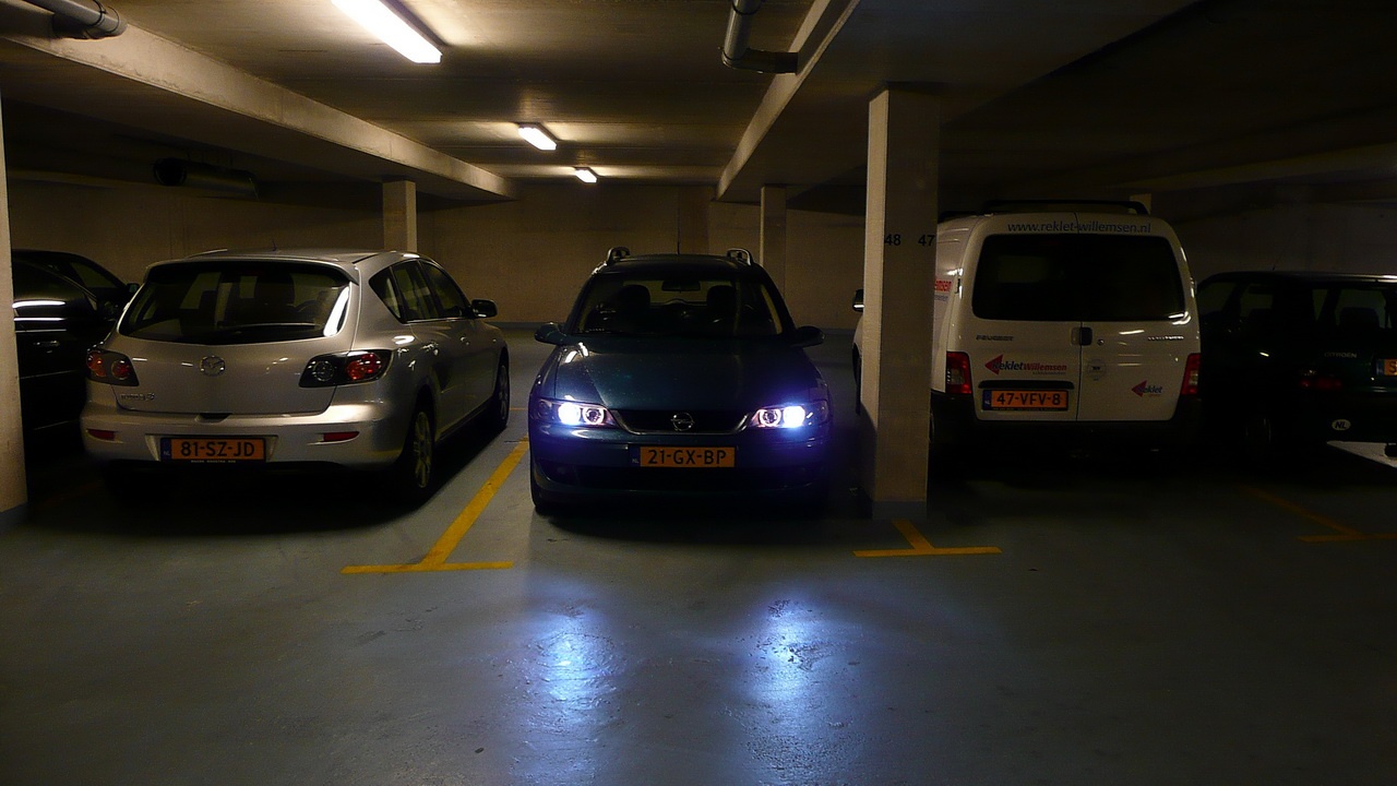

Smarron schreef op woensdag 16 april 2008 @ 09:10:
Ziet er goed uit! Mooi lichtbeeld en vooral veel licht! Ik neem aan dat het heel goed bevalt ?
In het echt is het wat blauwer ? Ik heb ook 8000k:
Hoe heb je de instellingen staan van je camera (TZ3 toch?) ?
Ja, heb een TZ3. Heb deze op portrait staan en verder nog niks aangepast.
Je plaatje doet het niet.
In het echt is het niet zo aqua-blue zoals op de 1e foto. Foto 2 komt qua kleur meer in de buurt, maar dan natuurlijk niet zo'n volledig blauwe waas.
Ik zal es goede foto's maken die overdag genomen zijn, weet niet hoeveel dit uitmaakt hoor.
Maar ik ben er echt blij mee. Ik denk niet dat ik wit licht ga nemen later. Dan heb je wel meer licht, maar ziet et er weer minder ''luxe'' uit door het ''gewoon'' wit is. Het oog wil ook wel wat natuurlijk. (ondanks je het effect niet ziet als je zelf rijdt; je merkt wel dat de lichtopbrengst veel meer is)
-edit-
Nog een fotootje:
(geschoten met een TZ3 op Night Scenery-mode, nu benaderd de blauwe kleur beter de realiteit)
Afbeeldingslocatie: http://img501.imageshack.us/img501/1218/a3xenon3tw6.jpg
Rechtsachter zie je de zwarte 3-serie van mijn pa, waar helaas reflector-koplampen inzitten en daarvoor de rode 206 van mijn ma. Ik sta op de oprit van de buren omdat deze toch weer op de camping zitten. :P

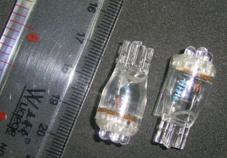

Binnenkort stadslichten bestellen. Wie weet wat meer licht geeft, 1 grote LED, of meerdere kleintjes?
Afbeeldingslocatie: http://www.wardenjp.com/1led73.jpg
of
Afbeeldingslocatie: http://pc-link.biz/mtr/lbt13wg6w.jpg
[ Voor 10% gewijzigd door Don3k op 19-05-2008 09:27 ]

Ik gok dat kleintjes het licht net iets meer verspreiden ? Zou mijn voorkeur hebben.

Don3k schreef op maandag 19 mei 2008 @ 09:23:
Nja idd, dat is ook wel weer zo.
of
Kijk eens naar 1W high power led. Deze zijn te vinden op ebay. Geven veel licht en gaan lang mee. Heb ze zelf trouwens ook.

Gisteren heeft een vriend van mij het 6000K setje van pclink.biz ingebouwd. Ik heb in mijn auto ook hetzelfde setje van pclink.biz. We hebben voor de vergelijking eens de auto's naast elkaar gezet. Links op de foto de auto van de vriend, rechts mijn auto:
Afbeeldingslocatie: http://www.vw-club.nl/ledenautos/3417/1351/100_0930aangepast.JPG
Het viel mij op dat zijn verlichting echt goed wit is, en de mijne meer richting de 8000K :? Terwijl we allebei hetzelfde setje van pclink.biz hebben.
Kan iemand hier misschien wat meer over zeggen? Want het lijkt er echt op alsof ik 8000K lampen heb gekregen.
Kan het misschien eraan liggen dat zijn koplampglazen van plastic zijn en de mijne van glas? Zijn glazen worden veel warmer dan mijnes.

Jouw lampen zijn verre van 8000K-look hoor. Het kleine verschil wat je ziet zal inderdaad te maken hebben met de lenzen of glas, maar ikzelf denk de reflectoren.
Dit is 8000K, hetzelfde setje, maar eerst zonder lenzen, daarna met:
Afbeeldingslocatie: http://tweakers.net/ext/f/VstAwmpwK9SqlaW9ermj2uTL/thumb.jpg
Afbeeldingslocatie: http://tweakers.net/ext/f/ndJtTVdwz7JBrtXObTwOfuFZ/thumb.jpg
Zie ook de weerspiegeling op de grond, dat is veel blauwer dan wat jij hebt.

Smarron schreef op donderdag 29 mei 2008 @ 13:43:
Ik heb 10.000k en is veeeeeeeel lichter blauw dan wat jij hebt hoor :?

Don3k schreef op donderdag 29 mei 2008 @ 14:48:
10000K zou juist blauwer moeten zijn, niet eens lichtblauw. Die van mij zijn gewoon lichtblauw. Het kan zijn dat de foto het iets anders laat zien, maar deze kleur zie ik enorm veel op de weg en dat zijn vaak 8000K setjes.

Die van mij schijnt ook meer lichtblauw uit en is toch echt 8000k. Iig niet puur blauw en ik vind dat lichtblauwe eigenlijk wel mooi staan, dus mij hoor je niet klagen.
Ik denk dat foto's het ook niet echt 100% correct weergeven, dus afwijkingen hou je toch.

dit is mijn lichtbeeld (5000k):
Afbeeldingslocatie: http://www.opelforum.org/opelforum/xenon1k.jpg
Afbeeldingslocatie: http://www.opelforum.org/opelforum/xenon2k.jpg
Het zijn aftermarket angel eyes. (al heb ik de ringen zelf niet aangesloten omdat het me om de lenzen ging)
De oprit loopt trouwens schuin af vandaar dat het lijkt dat ze te hoog staan.
