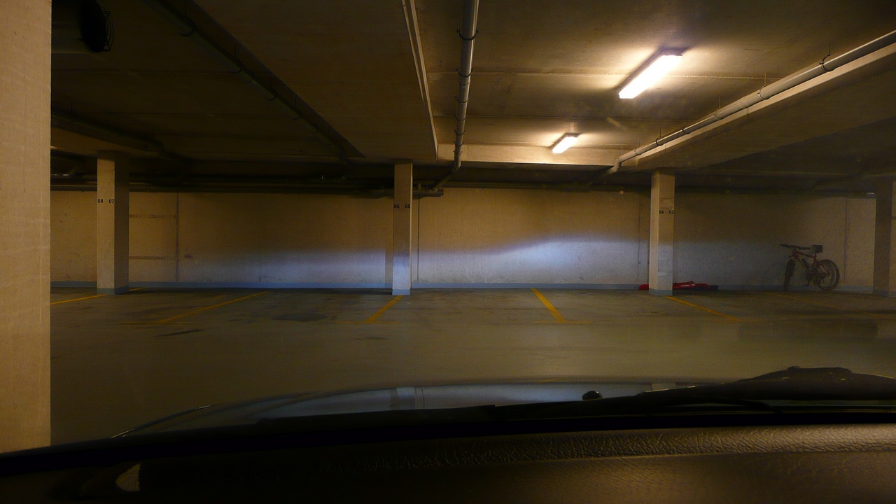

Sinds mijn nieuwe units, ben ik toch wat minder te spreken over mijn lichtopbrengst. Ik dacht, eindelijk naar lenzen toe. Staat wat mooier en minder irritant. Nu ik een aantal keer in het donker heb gereden moet ik eerlijk zeggen dat ik het lichtbeeld behoorlijk vind tegenvallen.
Ik ben geneigd om de bollen/lenzen de schuld te geven (wellicht mindere kwaliteit ofzo. Units zijn van het merk FK wat niet bekend staat om zijn slechte kwaliteit), want 1 dag ervoor had ik superveel lichtopbrengst in mijn oude units. Ik kan me niet voorstellen dat mijn xenonlampen van de 1 of andere dag kapot zouden gaan (1,5 jaar oud). Het zijn 8000k lampen.
Voor:
Na:
Gisteren de lampen iets hoger afgesteld en verkeersborden zijn nu toch wel weer erg goed verlicht (blijkbaar toch iets te laag afgesteld), maar het lichtbeeld op het wegdek is nog steeds behoorlijk matig. Als het regent is er amper wat te zien en als auto's mij passeren is mijn lichtbeeld vrijwel verdwenen. En die auto's hebben dan nog niet eens xenon! In mijn vorige units was het andersom, zelfs in de regen was het wegdek goed verlicht. Ik zou zowat weer neigen om terug te gaan naar mijn originele units.
Voor:
Na:
Het punt is wel weer als je op zo'n donkere N-weg zonder straatverlichting rijdt (bijv. tussen Leiderdorp en Leiden) het lichtbeeld optimaal is en alles zeer helder verlicht op de weg. Blijkbaar zit er tussen de verschillende lampunits ook veel verschil in opbrengst zoals je zelf al vermoed
[ Voor 8% gewijzigd door InsjaHH op 03-04-2008 10:34 ]
Probeer eens andere lampen, bijvoorbeeld van 4300k of 5000k. Die geven al veel meer bruikbaar licht dan 8000k.Smarron schreef op donderdag 03 april 2008 @ 09:09:
Heb je ze wel op de officiele manier afgesteld? Dus een hoogteverval van 1 cm per meter. Je had een set Angeleyes toch? Je zou zeggen dat die wel goed moeten zijn. Misschien leveren je xenonlampen minder licht? Je kunt allicht googelen op ervaringen van andere Angeleyes gebruikers? Blijft een feit dat je voor de maximale hoeveelheid licht een zo laag mogelijke kleurwaarde moet hebben.Smarron schreef op donderdag 03 april 2008 @ 09:09:

Zie ook dit plaatje:
Enjoy the silence...
Kan je dat uitleggen, want ik snap niet precies wat je bedoelt.
Let op dat de auto horizontaal in de garage staat. De oprit van de garage loopt vrij stijl omhoog de dijk op, dus het ziet er anders uit als de auto gewoon een horizontaal stuk weg verlicht.
NOSIG
Er is zo'n groot verschil in lichtintensiteit. In het midden 2 grotere heldere vlekken waarbuiten het gelijk een stuk minder is. De auto's met xenon die ik gereden heb hadden juist een erg gelijkmatig verdeelde lichtbundel, dus nergens "pieken" of donkere stukken._Christiaan_ schreef op donderdag 03 april 2008 @ 21:31:
Zegmaar zo:

Erg mooi lichtbeeld idd. Dat is met reflector nooit te behalen.Verwijderd schreef op donderdag 03 april 2008 @ 22:20:
Zegmaar zo:
Ik maak binnenkort nog wel even een foto van mijn lichtbeeld met lenzen, dat is helaas verre van dit!Verwijderd schreef op donderdag 03 april 2008 @ 22:20:
Zegmaar zo:
De lijn is wel aanwezig itt met de heldere koplampen. Ook het blauwe op/rond de lijn, alleen komt er amper licht vanaf.

Hmm, als ik de afbeeldingen van Repeat, Sick Nick en mijzelf met elkaar vergelijk, vind ik mijn lichtbeeld (onderste) toch extreem slecht.
Dat er verlichting aan is in die garage helpt natuurlijk ook niet mee om het goed te kunnen vergelijken... Dat is altijd lastig inschatten zo.Smarron schreef op zaterdag 05 april 2008 @ 11:19:
Repeat:
Sick Nick:
Ik:
Let vooral ook op de verlichting welke op de grond schijnt. Kan ik niet ontdekken.

Heb gisteravond ff 2 shots geprobeerd, maar ben niet tevreden met de foto's.
De kleur van het licht op de foto's is een ander soort blauw dan zoals het er in het echt uitziet. Nog maar es wat pielen met de camera dan maar voor de volgende keer.
8000K H1 (lens/projector):
Zonder flits:
Met flits:
Zonder flits:
Met flits:

Maar kun je me dan uitleggen als dat in 1 pit zit zeg maar dim en grootlicht, hoe tie dan overschakelt. Als je em van dimlicht naar grootlicht zet je knop dan wordt er gewoon meer power gestuurd naar de h4 xenon bulb en gaat hij feller branden om zo grootlicht te worden en doe je het knopje terug dan krijgt de xenon unit minder power en gaat hij weer in dimlicht?
Als dit gewoon werkt met de normale h4 xenon unit, dan is bi xenon h4 toch onzin ofniet?
Dat met grootlicht seinen vind ik niet zo belangrijk, alleen dat mijn dim en ook grootlicht gewoon functioneert.
De lamp gaat niet feller schijnen, maar gaat via een mechanisme naar voren, waardoor de reflectie in de unit anders wordt en je voor een tegenligger een feller licht ziet, ofwel groot licht. H4 maakt dus gebruik van 1 lamp welke verschuift bij het switchen tussen groot en dimlicht.
-=Dell Inspiron 7591=- -=Samsung Galaxy A52s 8GB=- -=Nikon D750=- -=Flickr=-
Okay ik snap het volgens mij, gewone h4 xenon heeft een schuifmechanisme voor dim- en grootlicht, bij bi-xenon heb je 2 verschillende branders in een fitting.
Dus met bi-xenon kun je zogenaamd gewoon wel snel een grootlichtsignaal geven en bij de normale h4 xenon zit er iets meer vertraging in.
En bi-xenon heeft in totaal 4 ballasten ipv 2.
Nog meer verschillen offe?anders ga ik toch echt voor de normale, die bi-xenon is mij te duur.
Gelukkig kan ik wel vanaf mn dashboard de koplampen in hoogte verstellen en gebeurt electronisch, niet gek voor zo een ouwe bak van '98
