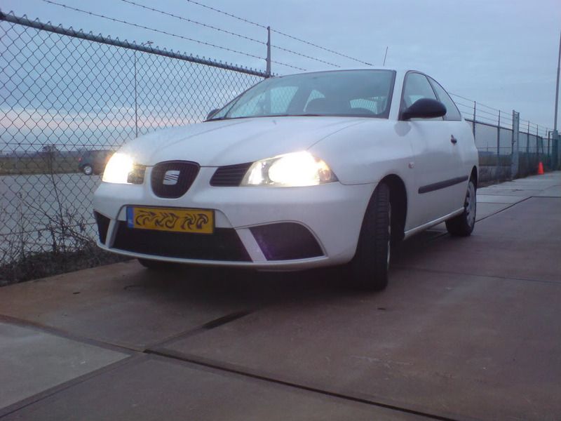

ok, lens ziet er wel leuk uit.
alleen ik vind het lichtbeeld een beetje appart...
normaal is het _/ zegmaar. nu is het _o -
[ Voor 80% gewijzigd door MexxT op 13-10-2009 23:45 ]

lichtbeeld zit een kleine Z in ja, dat hebben wel meer lanslampen. voor de apk maakt het niks uit.
persoonlijk vind ik het zo wel fijner gezien de lichten niet "oneindig" omhoog gaan aan de rechterkant maar braaf op hoogte blijven. zo verblind je minder (bij bochten) en komt er meer licht op de grond ipv in de vogelnestjes.
als de lampen goed zijn afgesteld gaat de Z vorm precies beginnen bij jou rijbaan, dus voorliggers op jou rijbaan hebben geen last ervan en tegenliggers hebben het lage gedeelte van het lichtbeeld en dus ook nergens last van.
ziet er mogelijk een beetje raar uit maar de in de parktijk is het een perfect lichtbeeld. het meeste licht gaat ook recht naar voren dus je kan ook stukken verder zien.
ik zal in het weekeind wel eens een foto maken met statief op een rustige weg, dan kan je het lichtbeeld beter beoordelen.

Die Z vorm is standaard bij heel veel auto's met xenon projectors omdat je dan inderdaad niet rechts omhoog schijnt (zo de spiegels in van de mensen op de banen rechts naast je). De clio had dat ook zo.

Ik heb zojuist ook een setje 6000k ingebouwd in mijn auto. Nu heb ik dus ook van die oude koplampen met van die ribbeltjes (zie hierboven). Ik heb nu mijn koplampen zo laag mogelijk afgesteld en mijn lichtbeeld is nu als volgt:
Afbeeldingslocatie: http://i35.tinypic.com/2vvl4d3.jpg
Ik hoop niet dat ik andere mensen ga hinderen, zoja dan haal ik de set er gewoon uit. Ik heb die lampen namelijk gekocht omdat ik met gewone lampen echt te weinig licht heb.
