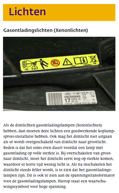

eej heb een vraagje, wat is nou grootlicht en wat is dimlicht.
Op dit plaatje schijnt het zo te zijn dat dimlicht xenon is en grootlicht halogeen.
Dus de langwerpige is xenon en dat kleine dingetje is grootlicht halogeen, maar is die niet wat klein voor grootlicht?
Lijkt eerder op een 5 watt lampje, grootlicht zou toch 50 watt moeten zijn. Kan iemand het uitleggen?
Afbeeldingslocatie: http://valkautodiagnose.nl/b_19.jpg
H4 Xe/Ha
Dimlicht = Xenon, Groot licht = Halogeen
Dat staat erbij zeg maar. :)
[ Voor 13% gewijzigd door Arsenius op 17-12-2008 19:05 ]

Vanaf 1 mei worden de APK-eisen weer aangescherpt...
Afbeeldingslocatie: http://tweakers.net/ext/f/8IONTpGRd2BAmMkPQkIsVcap/full.png
Dat zal een probleem gaan vormen voor de meesten hier?
