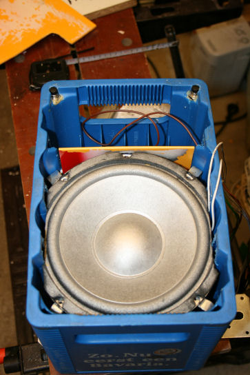

We pakken een bier kratje en zagen / dremelen daar alles uit wat we niet nodig hebben.
Afbeeldingslocatie: http://www.thebluethunder.nl/infra/krat/krat1.jpg
We zoeken een spieker die net wat te groot is en zagen daar de zijkanten af zodat het wel past.
Afbeeldingslocatie: http://www.thebluethunder.nl/infra/krat/krat2.jpg

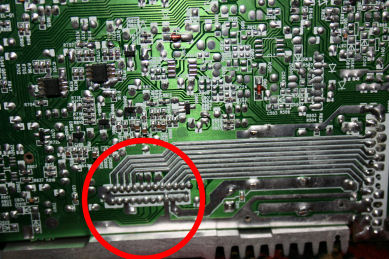

Dan zoeken we een radio naar keuze. en gaan deze verbouwen :p
Dit omdat ik maar een woofer/mid spieker heb en de radio naar keuze heeft geen mono uit
dus dat heb ik zelf gemaakt door de ingang van de eindversterker te modden zodat op 1 ingang links en rechts komt staan (mono)
Afbeeldingslocatie: http://www.thebluethunder.nl/infra/krat/print.jpg

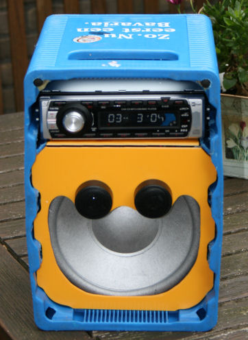

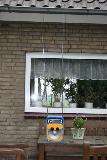

Dan de boel nog ff afwerken en wat tweeters plaatsen.
Afbeeldingslocatie: http://www.thebluethunder.nl/infra/krat/krat3.jpg
Afbeeldingslocatie: http://www.thebluethunder.nl/infra/krat/krat4.jpg
Het geheel is zo gemaakt dat je de radio krat gewoon tussen andere kratjes kan zetten of stapelen.
Er zit een 12V 12Ah accu in daarmee kan ik zo'n 11 uur mee spelen.
ook heb ik er een 12V aansluiting op gemaakt waar mee ik snel een 2de accu er aan kan hangen
of ik kan de acculader er aan hangen. maar een telefoon lader is natuurlijk ook mogelijk.
