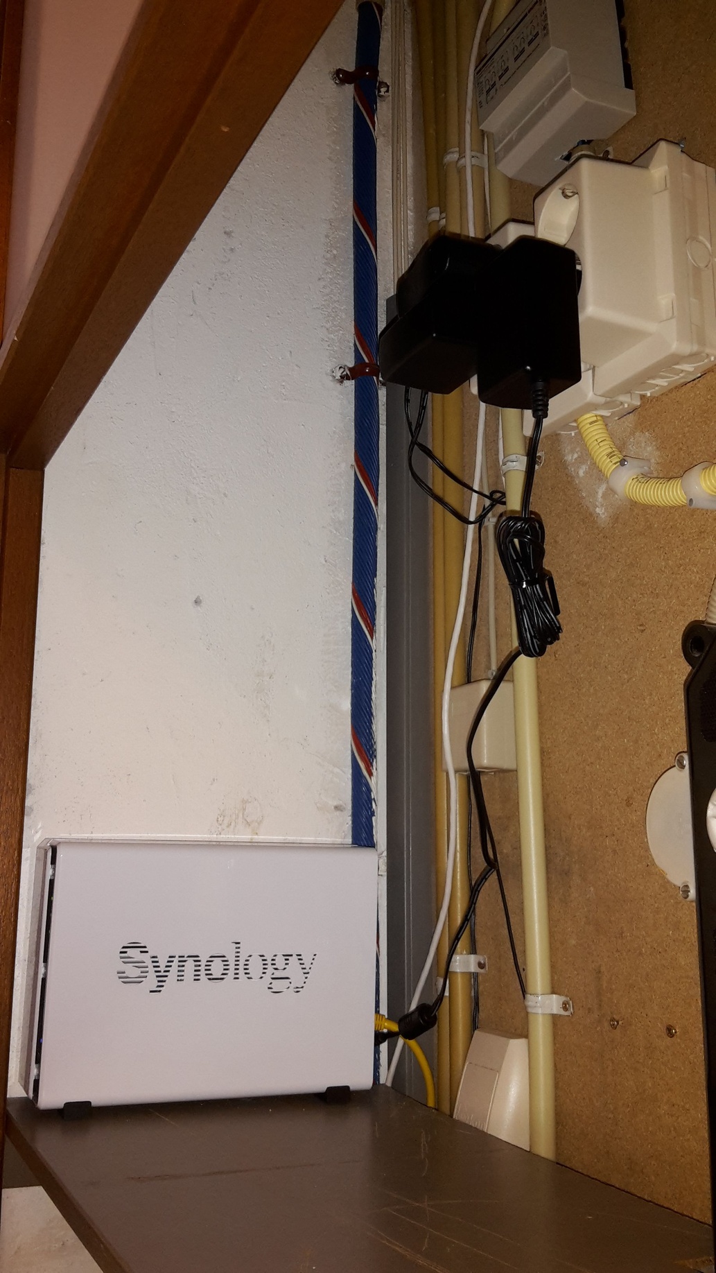

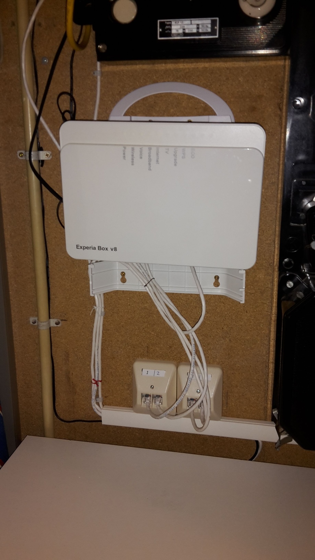

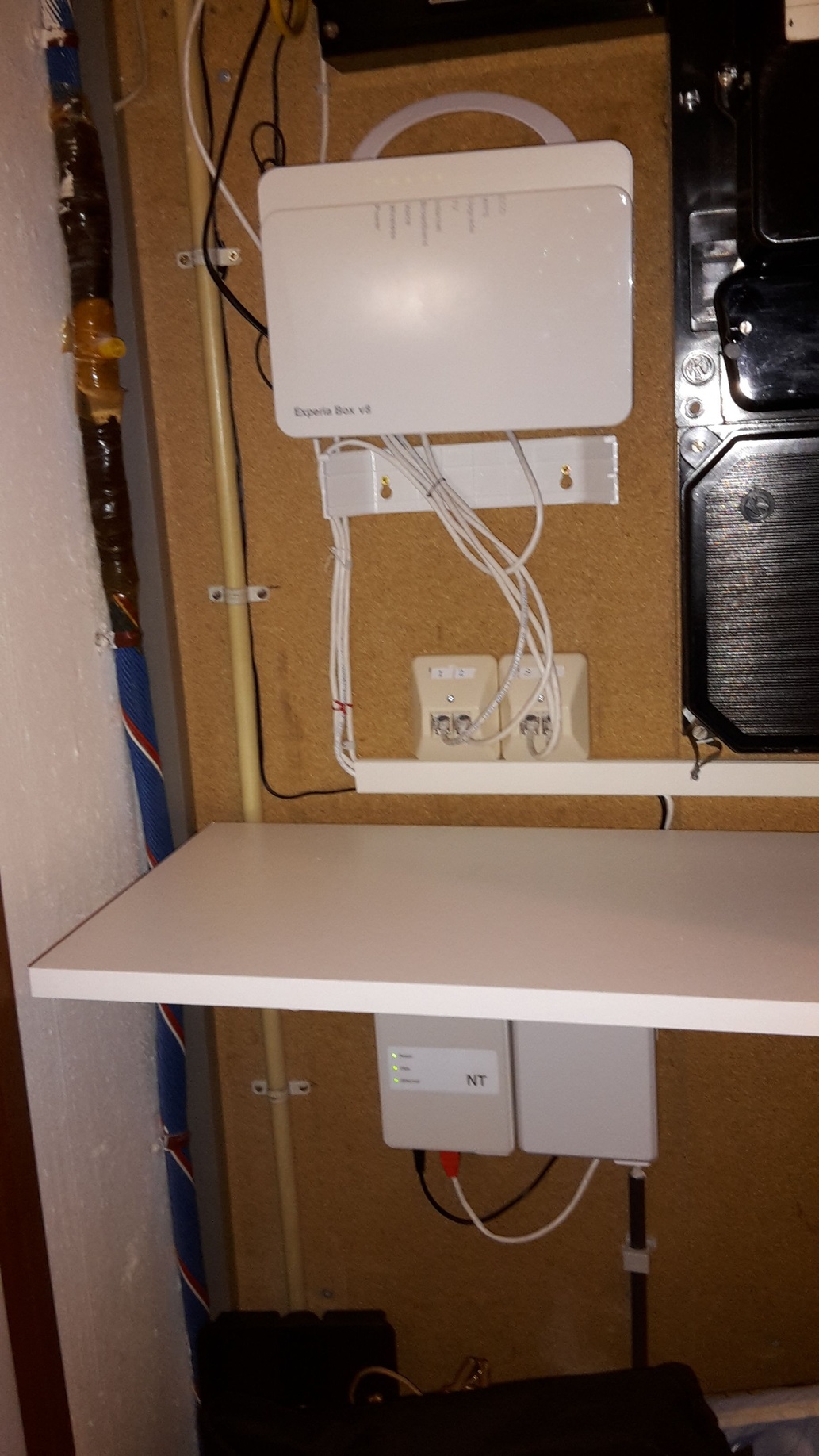

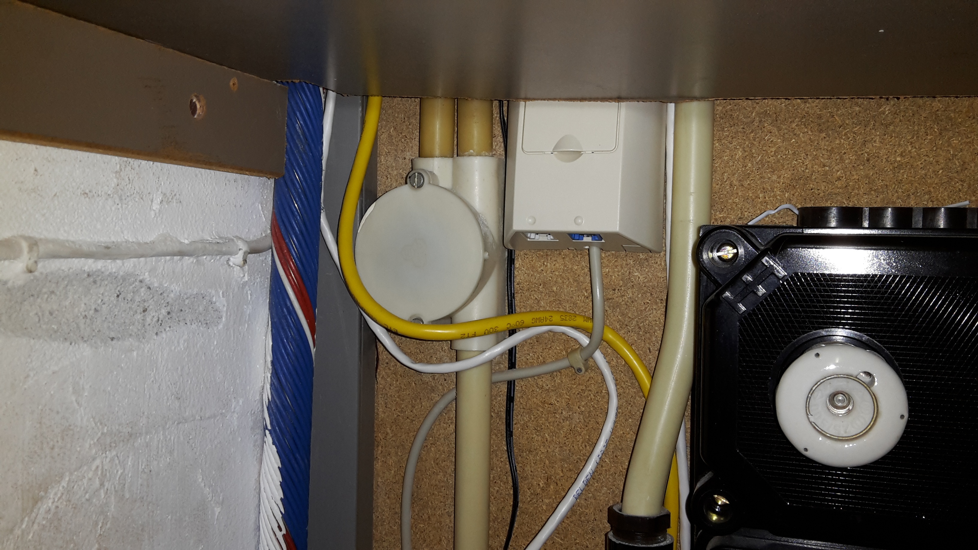

Beste tweakers,
Na het zien van al die mooie netwerkjes wil ik ook graag mijn netwerk/meterkast laten zien :D .
Afbeeldingslocatie: https://i.imgur.com/inBya8d.jpg
(Klik op afbeelding voor vergroting)
Hier zien wij de hele meterkast met van boven naar benden:
-APC Power-Saving Back-UPS ES 8 Outlet 550VA 230V CEE 7/7 (BE550G-GR)
-KPN Experiabox V8 500 up /500 Down
-Genexis Glasvezelmodem
-TP-Link Switch TL-SG1016DE 16P 1Gbit
-Siemens Euroset 2015
-Synology DS213J Nasserver

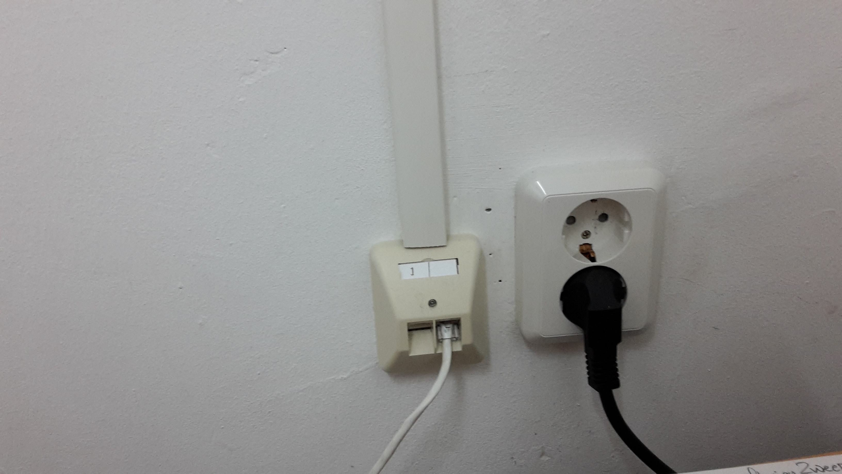

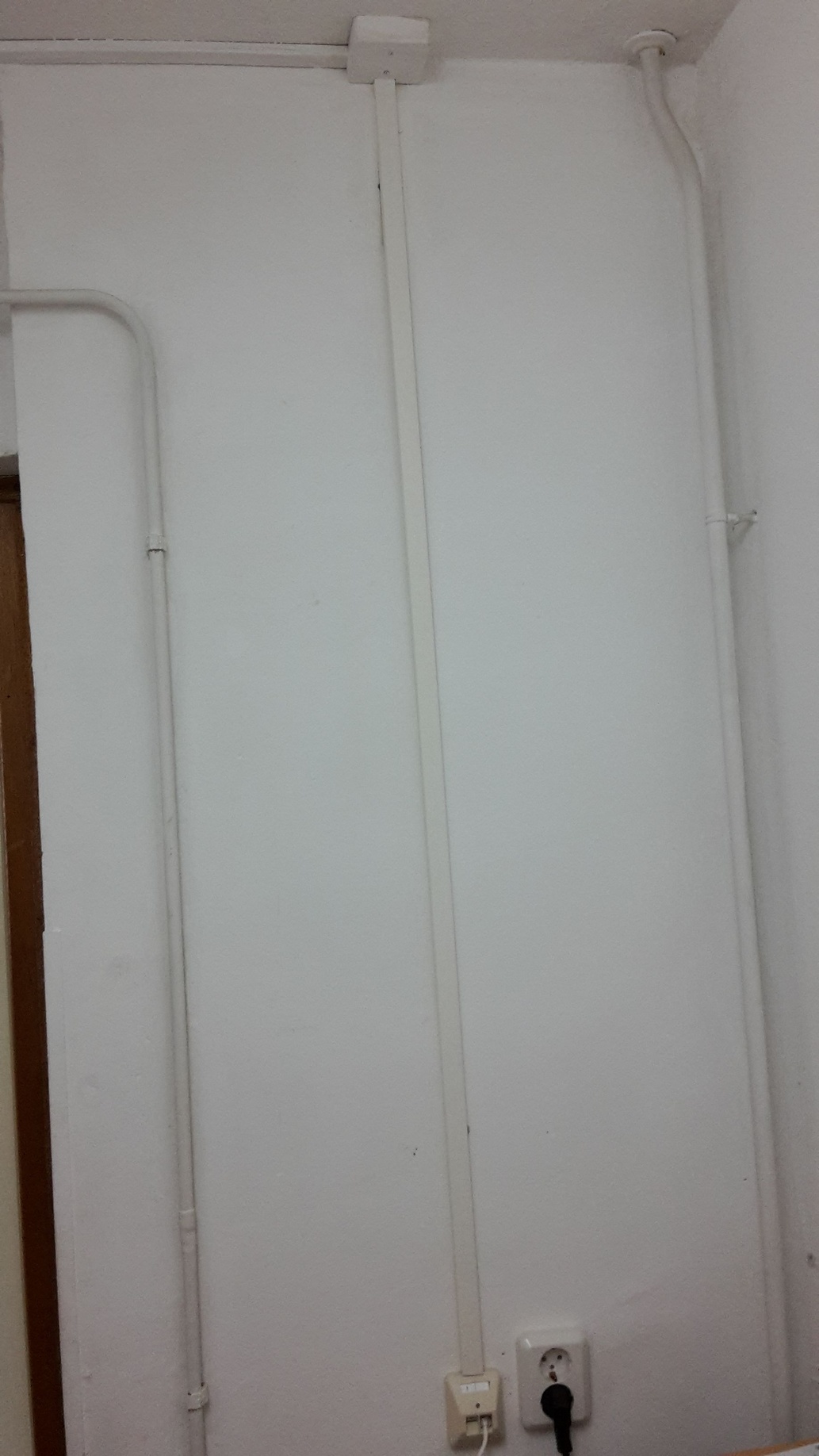

Documenteren van het netwerk is natuurlijk ook heel belangrijk ;) dus daarom de volgende afbeelding.

Wow IxFail NL, nette set up!
Het gat in de boekenplank is een mooie oplossing waar ik misschien wel wat mee ga doen!

IxFail NL let me guess, jij vind je zusje niet zo aardig ;) een beetje haar bandbreedte limiteren ;).
Waarmee regel jij die QOS zo af ? en vanwaar een siemens toestel in de meterkast ?

Miepermans schreef op woensdag 12 augustus 2015 @ 23:11:
Ik denk dat het siemens toestel dienst doet als 'nood' telefoon indien er geen stroom is aangezien DECT weinig doet bij stroomuitval.

Leejow(saait) schreef op donderdag 13 augustus 2015 @ 11:19:
Ik gok dat het er staat omdat hij het nog had liggen ;)
Voor nood is er altijd nog het mobieltje ;)
Misschien is het wel zijn enige huistelefoon? Om toch bereikbaar te zijn of om zelf te kunnen bellen als mobiel er uit ligt.

Miepermans sst mag m'n zus niet horen hoor :P.
De QoS heb ik ingesteld op de TP-Link Switch hierbij is 4 het hoogst en 1 het laagst met betrekking tot voorrang.
En de Siemens telefoon? Daarbij heeft Leejow(saait) en frankwopereis gelijk ik heb hem als noodtelefoon en ik had hem nog ergens liggen (ja ik heb ook een mobiel) maar het bereik op de mobiel is soms dramatisch dat ik soms alleen maar 112 kan bellen.
De Siemens staat ingesteld in de V8 op de 2de telefoonlijn die alleen uitgaande oproepen kan doen en deze dus ook niet overgaat mocht er gebeld worden naar mijn nummer.
Aan de 1ste lijn heb ik een KPN chicago Basisstation+ hangen die normaal naar buiten kan bellen en overgaat mocht er naar mijn nummer worden gebeld.
Omdat de Siemens in de V8 zit krijgt deze hiervan ook stroom, en omdat de V8 ook op de UPS zit kan ik dus tijdens een stroomuitval nog even bellen zou mijn mobiel het niet doen.

Enige tijd terug de meterkast veranderd. Er zat geen stopcontact en wou toch wel liever het modem in de meterkast in plaats van de woonkamer. Zat toen nog op VDSL dus een kortere kabellengte was ook mooi meegenomen. Snelheid ging van 26 naar 30Mb! Omdat er geen vrije buis in mijn (huur) huis naar de woonkamer zat eerst maar aangesloten via DVS. Dat ging op zich prima maar er kwam ook glasvezel aan dus een kabeltje was wel erg handig.
Afbeeldingslocatie: http://tweakers.net/ext/f/5CKUmJTITT9RR7HwFtDzHY7C/thumb.jpg
Uiteindelijk toch maar gekozen om via de COAX (19mm) buis UTP te leggen. En tja, toen wou ik er eigenlijk ook wel twee door zodat ik het een en ander gescheiden zou kunnen houden en scheelt weer een switch bij de TV. Met wat moeite er toch 2 kabels bijgekregen en UTP doosje geplaatst.
Afbeeldingslocatie: http://tweakers.net/ext/f/yGMWCHhzwfDztg7MuIzqqFaV/thumb.jpg
In mijn kleine kantoortje wou ik ook graag aansluitingen. Deze bevindt zich direct achter de meterkast. Maar de muur van de meterkast leek mij geen goede. Gelukkig liep er al een kabel door de meterkast naar mijn kantoortje naar de woonkamer voor de thermostaat van de CV! daar heb ik ze bij door kunnen wurmen en heb een verlengd stuk P25 tegen aangeplakt.
Afbeeldingslocatie: http://tweakers.net/ext/f/qpLHMU9YP0DAujigkPcVXKYQ/thumb.jpg
Afbeeldingslocatie: http://tweakers.net/ext/f/hlDfFXtqdZtSDm2i4JGZDpaW/thumb.jpg
In de meterkast kon ik nog een stukje P25 kwijt wat ik over had. Nu is er echter sinds kort een NAS bijgekomen dus kom nu eigenlijk een aansluiting te kort voor een van de vaste aansluitingen. En om nou een een switch voor 1 aansluiting te plaatsen is ook weer wat. Dus ik heb 1 aansluiting in mijn kantoortje losgekoppeld. Verder zit ik nog even te kijken hoe ik de nas mooi kan plaatsen en wil ik de UTP kabel even netjes wegwerken.
Afbeeldingslocatie: http://tweakers.net/ext/f/pLL0vQF3rN3TYMv1kmj5bslt/thumb.jpg
Afbeeldingslocatie: http://tweakers.net/ext/f/QDQ1JIJ3OFzA72daIPohwdtb/thumb.jpg
Afbeeldingslocatie: http://tweakers.net/ext/f/cqWpySEbLHGa4LiftCKdKWwg/thumb.jpg
Iemand tips? :)

Wat voor NAS is het? Ik meen te herrineren dat sommige types met 2 LAN-poorten de 2e LAN poort als pass-trough (switch) konden gebruiken, zoals je bij veel VoIP telefoons zien.
  • macmellow
  • Laatst online: 01-11 19:29
Pubbert schreef op maandag 31 augustus 2015 @ 16:30:
Zo te zien is het een Synology DS112J, die heeft maar 1 LAN poort.
