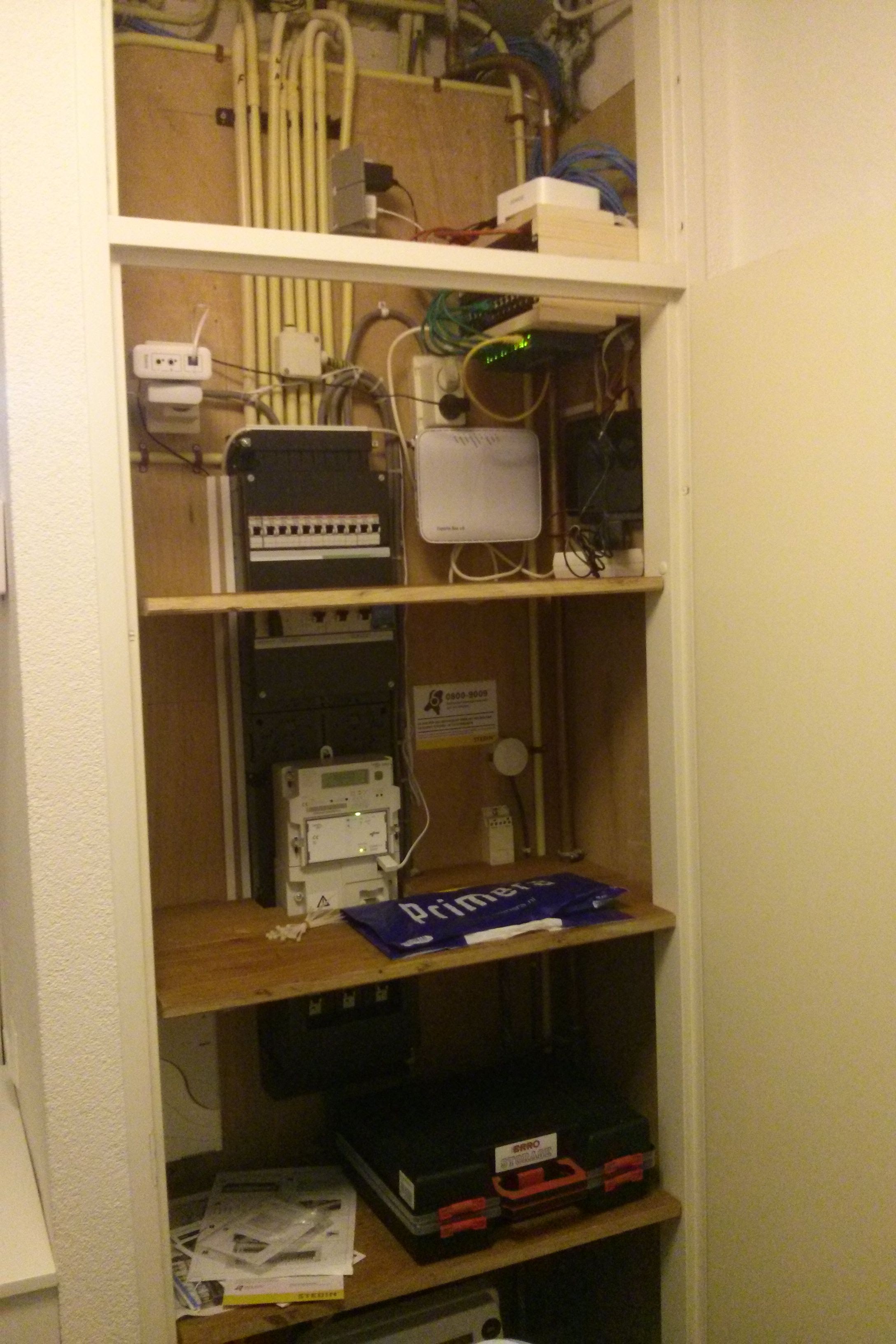

Mensen, ik ben onwijs gemotiveerd geraakt om ook met m'n netwerk en meterkast aan de gang te gaan. Ik heb nu m'n tv via wifi verbonden, is me lang niet snel genoeg. Daar moet dus een dubbele WCD komen, ook eentje voor de apple-tv.
Afbeeldingslocatie: http://s10.postimg.org/9shps5ofp/Foto_13_06_15_20_56_17.jpg
De foto is de voor-situatie, ik zal volgende week een na-foto maken.
Zoals je ziet ligt de cat-6 kabel al klaar. Een Gbit-switch en cat6-patch-paneel zijn onderweg.
Ik heb nog wel een vraag. Kan ik een kabel aan de ene kant in de lsa-strip van het patch-paneel hangen en er aan de andere kant een RJ45 stekker op knijpen? Is dat dan gewoon beiden het T568B schema? Ik wil namelijk 2 uitgangen van m'n wifi-router (airport express) rechtstreeks aan het patchpaneel aansluiten, en de laatste via de switch laten lopen. Ik heb straks namelijk 6 apparaten die bedraad in het netwerk hangen, en maar 3 uitgangen aan mijn router.
Groet,
Jaap
[ Voor 3% gewijzigd door PoJa84 op 15-06-2015 23:09 ]

Ja en nee.
Ja het is zeker mogelijk om de kabel af te werken op een patch paneel en de andere kant een RJ45 connector te plaatsen. Zorg dan wel dat je de goede type kabel en connector hebt.
Maar nu komt de nee :>
Het is verre van ideaal om een RJ45 connector op een kabel met stugge kern te gebruiken. De kans op storingen is groter dan bij bijv een flexibele kabel omdat de pootjes in de connector niet heel goed vast kunnen grijpen. Ook is het zo dat een switch vrijwel nooit aan een patch paneel afgewerkt word maar los in het rack hangt. Het patch paneel word doorgaans gebruikt voor vaste aansluitingen, deze aansluitingen worden dan weer op de switch gepatched met patch kabels. Vandaar die naam patch paneel :+
Dus het is zeer zeker mogelijk maar niet de meest nette / duurzame oplossing. Misschien is het handiger om een kleine switch bij te kopen met het aantal poorten die je nodig hebt (zo duur zijn die dingen niet) en je airport express lekker als router/access point te laten dienen.
Ik heb echt geen 9 tot 5 mentaliteit! Eerder 10 tot 3...

Gewoon afmonteren op een doosje en een patch paneltje in de meterkast, dat is het netste.

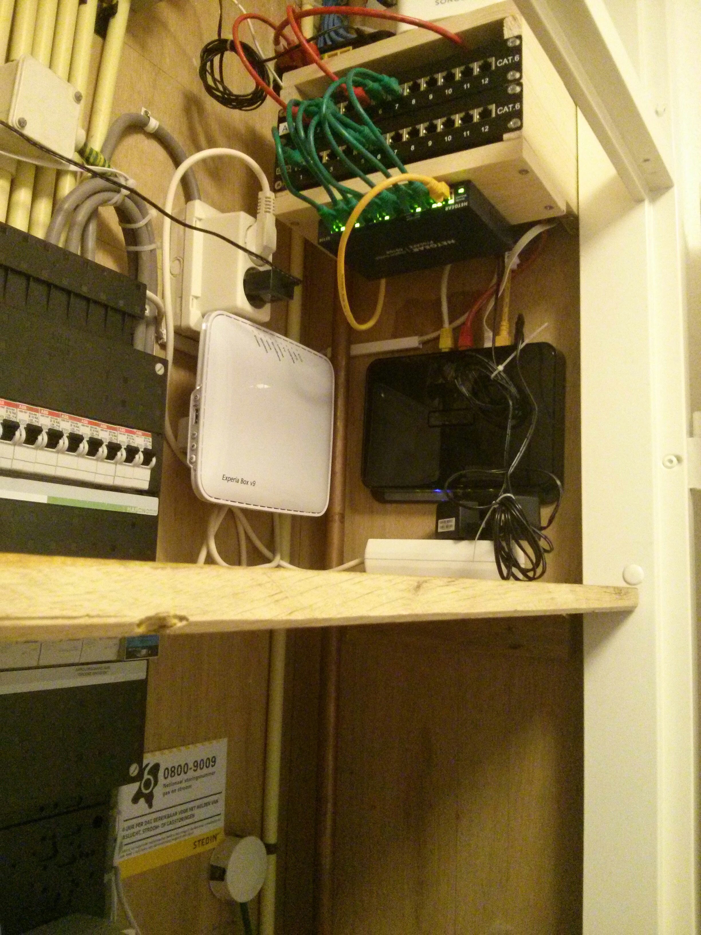

Meterkast moet groots aangepakt gaan worden in de nieuwe woning. Helaas heeft er een lekkage van het balkon gezeten die inmiddels is gedicht.
Met een vochtvreter dacht de vorige bewoner het wel op te lossen. Alles gaat er dus uit om vervolgens een nieuwe meter te laten plaatsen. Oudere stoppen zijn al wel vervangen, maar gewoon simpel er overheen gezet :'(
Before/After pics volgen.

Jep dat kan, houd er wel rekening mee dat je installatie zo goed is als de zwakste schakel ;) Maar met gigabit ga je daar niet veel van merken.

Even een blik in mijn meterkast.
Moet het nog wel afmaken ...
Afbeeldingslocatie: https://lh3.googleusercontent.com/-vVmPZ2RJmF0/VYsK_OAm_0I/AAAAAAAABCQ/i4WJVn6dtZg/s576/20150624_211857.jpg
p.s. Het is draaibaar zodat je bij de meters kan ...
[ Voor 12% gewijzigd door sivadeka op 24-06-2015 21:57 ]

sivadeka schreef op woensdag 24 juni 2015 @ 21:56:
Leuk om te zien! Een heel ander idee om je patchkast toch in de meterkast te krijgen. Nu vraag ik me alleen af. Heb je het zelf zo in elkaar gezet? En hoe zit het met de stevigheid van het rack?
  • sivadeka
  • Registratie: Juni 2015
  • Laatst online: 14-10 15:23
chickpoint schreef op donderdag 25 juni 2015 @ 20:53:
Dankje. Heb dit idd zelf gemaakt, met draadstangen van link naar rechts met daarin tussen geklemd aluminium profiel zorg voor een stevige geheel. hoe meer 19inch apparatuur des te steviger (maar ook zwaarder) wordt het geheel.
Sivadeka
  • MdO82
  • Laatst online: 01-11 11:57
sivadeka schreef op donderdag 25 juni 2015 @ 22:25:
Dan moet je ook zeker rekening houden met de lengte van je kabels achter je patchpaneel denk ik?
Gezien het draaibaar geheel ;)

  • sivadeka
MdO82 schreef op donderdag 25 juni 2015 @ 22:48:
Dat klopt ;)
Sivadeka

  • Ben.Hahlen
  • Laatst online: 02-11 12:56
Ik meld mij ook maar eens melden in het topic.
Na onze verhuizing druk bezig geweest met LAN kabels trekken. Afgelopen weekend er (eindelijk) aan toegekomen om de meterkast op te ruimen, met het volgende resultaat:
Afbeeldingslocatie: http://www.benweb.eu/tmp/tweakers/meterkast1_thumb.jpeg
en
Afbeeldingslocatie: http://www.benweb.eu/tmp/tweakers/meterkast2_thumb.jpg
En wat zien we dan hier?
Links op de onderste foto hangt de ExperiaBox. Deze is momenteel niet in gebruik, maar mocht ik ooit nog besluiten om telefonie aan te sluiten, dan kan dat daar mee. Ook voor troubleshooten zou het nog wel handig kunnen zijn. De stekker zit er iig niet aan.
Rechts daarvan de Netgear WNDR3700, met OpenWRT. Deze verzorgt al het netwerkverkeer en de splitsing van de VLANs voor KPN.
Daarboven de Netgear GS108, voor het internetverkeer.
In het "kastje" hangen 2 Digitus 12poort Patch Panelen. 18 poorten daarvan zijn "actief" aangesloten op kabels die door mijn huis gaan.
Bovenop nog de Sonos Connect en nog een Netgear Switch voor de TV signalen.
