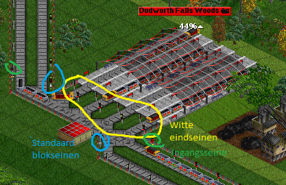

Ja, je exit signals moeten aangeven of het station vrij is, als dat niet het geval is mogen de treinen de kruising niet oprijden. Nu geven je exit signals een groen sein, omdat de route van het station weg vrij is, waardoor treinen de kruising oprijden.
Je moet end combosignals (wit verticaal streepje) ook bij je stationingangen zetten, daar. Je gehele signaalblok (alles tussen signalen) moet het liefst met dezelfde type signalen opgezet zijn.
Denk er wel aan dat je maar een trein tegelijk in je signaalblok krijgt, dus in jouw screenshot zal die trein rechtsonder ook moeten wachten om dat lege spoor op te rijden.

Volgens mij zijn er meerdere problemen, en in tegenstelling tot wat ze hier boven zeggen zou ik voor je station sporen combo-signals gebruiken. Deze moeten dan net zoals nu 2 kanten op staan.
Ook valt het me op dat je voor de onderste exit een ander signaal hebt gebruikt als voor je bovenste exit, vlgens mij klopt dit niet helemaal.
Andere oplossing is PBS signalen, kunnen er evt nog 2 treinen tegelijk op rijden ook

Ravefiend, je moet bij je stations de entry/exit combo signal zetten (die dus zowel entry als exit is), beide richtingen op. Dan bij de twee sporen waar treinen aankomen een entry signal. En waar ze weg gaan twee exit signals. Deze laatste beide 1 richting. Dan blijf je echter het probleem houden dat maar 1 trein kan aankomen of vertrekken.
Wat je ook kan doen is een PBS signaal (zonder one way) bij je stations zetten, voor als ze eruit willen rijden. En bij je 2 ingangs sporen twee one way PBS signalen. Dan rijden ze enkel binnen als er minimaal 1 spoor vrij is. En rijden de treinen weg als ze weg kunnen rijden. Dan kunnen er, met goed geluk, maximaal 2 treinen vertrekken of aankomen.

Bij deze opstelling blijft hetzelfde probleem zich voordoen, gezien de exists op groen staan ook wanneer er 4 treinen in het station staan. Een 5de trein gaat dan ofwel voor een al bezet spoor staan, oftewel rijd 'ie door naar de andere exit. Moet ik dan daaruit besluiten dat het enkel maar kan met KoploperMau's ontwerp?Merroc schreef op woensdag 07 december 2011 @ 12:16:
@KoploperMau, je laatste station gaat niet werken, omdat je ingang van je station bezet blijft zolang er 1 trein staat. Er missen nog signals voor je station.
Tevens zou ik, als we toch aan het aanpassen zijn het station 90 graden draaien. Op 2 sporen de feeders aan sluiten, en dan 3 sporen ofzo voor je verdere transport, dan zijn het gewoon 2 terminus stations tegen elkaar, ik had het even voorgedaan, maar zit er nu niet in (stage)
Hij gebruikt daar Path-Based Signals, zoals het er staat gaat daardoor prima werken.Marce schreef op woensdag 07 december 2011 @ 12:46:
Ja ik had niet goed gelezen en dus had ik geen rekening gehouden met het feit dat 1 kant slechts een feeder is. Daarom zou je de sporen kunnen scheiden dmv 1 station met een kleiner perron en met een groter perron waar de treintjes apart kunnen stoppen. Dan heb je ook nooit het gevaar dat je station vastloopt.
Het kan wel:
De ingaande sporen splitsen uiteen naar het station, dus daar heb je presignals nodig, voor het uitgaande spoor heb je ze niet nodig.
Afgezien daarvan is dit stationnetje wel nogal inefficiënt, maar dat geeft het niet, het ziet er grappig uit

Het kan zelfs nog beter:
Bijkomend voordeel is dat er dan twee treinen tegelijk kunnen in en / of uitrijden.

Lijkt me toch ook niet echt te werken. Trein van links gaat gewoon recht het eerste spoor in het station op waar al een andere trein staat, het rode PBS 1-richting negerend.KoploperMau schreef op woensdag 07 december 2011 @ 12:57:
Dan heb je twee-weg PBS seinen staan bij de ingang van je station (of in de verkeerde richting). Je moet één richting PBS seinen uitgaand vanaf het station plaatsen (dus met de lichten richting het station).Ravefiend schreef op woensdag 07 december 2011 @ 19:50:

Je hebt trouwens bij PBS geen seinen voor je perrons nodig als je in- en uitgang hetzelfde spoorblok is.josh-hill schreef op vrijdag 09 december 2011 @ 13:06:
Bij giga-throughput zal het wel niet efficient zijn, maar bij een beetje een normale bedrijfsvoering is PBS echt geweldig en bovenal realistischer. Zeker als je netjes blokken aanmaakt waar je langste treinen inpassen.
Die heb je wel nodig, anders wordt er de terugweg geen path berekend en zouden er 2 treinen tegelijk kunnen gaan rijden richting het zelfde spoor, met crashes tot gevolg. Hij heeft nu het minimale aan pbs signalen staan voor zo'n station, en meer heb je er ook niet nodig.RTG schreef op vrijdag 09 december 2011 @ 20:19:

lol, wat? Dan gaan ze zomaar uitrijden terwijl er misschien wel een trein aan het binnenrijden is.RTG schreef op vrijdag 09 december 2011 @ 20:19:
Ja, dat klopt. Vind het alleen niet zo mooi.RTG schreef op vrijdag 09 december 2011 @ 20:19:
@ Marce, Patriot:
Je krijgt geen botsingen hoor. De treinen reserveren netjes een pad. Werkt precies eender als met wel PBS seinen voor zover ik weet.
jungletrain.net - 24/7 drum & bass radio
Depots en stations die je aansluit op een spoorblok van een PBS krijgen als het ware ook een PBS ingebouwd. Nog even getest; zelfs als je blocksignal en PBS neerzet voor een spoorblok gedraagd een depot op dat spoorblok zich nog als zijnde met PBS.Patriot schreef op zaterdag 10 december 2011 @ 17:54:

Je uitgaande PBS signal moet verder van het station af staan. Als een trein weg rijd, dan rijd die door tot het volgende PBS signaal. Stel dat die op rood staat omdat erachter een trein staat te breakdownen, dan kan de uitgaande trein alle ingaande treinen blokkeren. Zie ook http://wiki.openttd.org/PBS#The_Signals en het "unsafe waiting location".
Over het algemeen is dat niet een (langdurig) probleem, maar het gaat wel eens fout.
[ Voor 7% gewijzigd door blackangel op 10-12-2011 22:22 ]
Ik speel zonder breakdowns.blackangel schreef op zaterdag 10 december 2011 @ 22:21:
Het werkt misschien wel perfect, maar dat is het niet.
Als er daar al een trein stilstaat dan hoeven andere treinen van mij het station niet eens meer op te kunnen want dan is er wel heel wat aan de hand. Ik zet daar meteen een sein neer zodat meerdere treinen die tegelijk willen vertrekken ook zo snel mogelijk achter elkaar weg kunnen, en niet nog een treinlengte moeten wachten.
Met perfect doelde ik dan ook op het functioneren van PBS zonder extra signals voor de perrons. Ieder heeft uiteindelijk z'n eigen efficiëntste manier van bouwen, afhankelijk van de z'n eigen speelwijze.

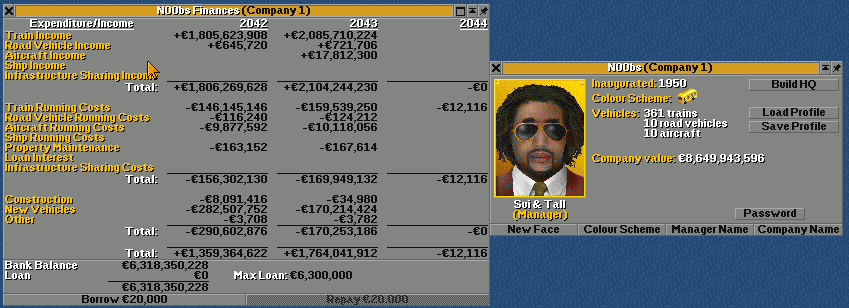

Grutjes, 1,7 miljard winst. Da's best veel.
Eerlijk gezegd zie ik niet echt een 'raar' inkomstenpatroon. Alleen dat jullie ziek veel verdienen en dat binnen 100 jaar al voor elkaar gekregen hebben. Vast met 2 man tegelijk op 1 account aan het werk of niet?
Ik heb er niet bij gezegd dat het 2 man op 1 account is en daarnaast nog het gebruik van de Vacuum Tube Trainset.
We zijn een servertje begonnen en afgesproken alleen passengers te vervoeren, laat dat nou de speerpunt van de Vacuum trainset zijn (tot 4.300 km/h).
Ondertussen is het 2049 en gestegen naar 3,7-4 miljard/jaar.
Nadeel van de Vacuum trainset is het kostenplaatje, we gingen het 1e traject vervangen en dat heeft 5,4 miljard gekost
Nu maakt het niet meer uit natuurlijk, maar het was een onverwacht dure hobby, we konden net aan 1 trein bouwen na de vervanging.

Details, kaartgrootte 2048x1024 met transferhubs om de passagiers uit de steden te centraliseren en over de kaart naar de andere kant te kunnen brengen.
Stationspread op 64 en ver de stad ingelopen voor een grote catchment, uitdaging daarin zijnde om genoeg capaciteit te creeren om die zieke bak passagiers toch nog af te kunnen voeren.
