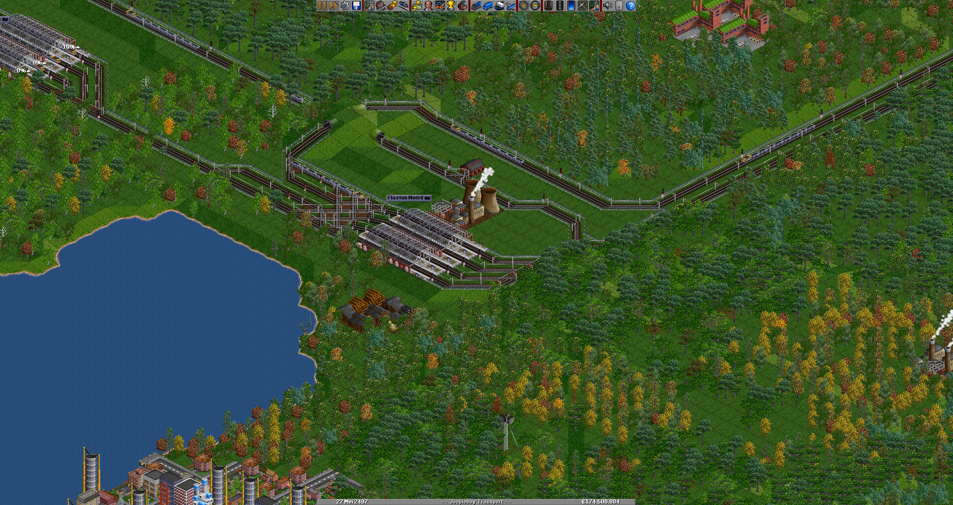

Even een vraag aan de kenners hier, ik gebruik zelf in het begin 2 rails, met het volgende op en af systeem bij het station (klik voor groot). Is dit goed te noemen of doe ik iets verkeerds?
Het werkt wel prima heb ik het idee. :)
Afbeeldingslocatie: http://www.joopiesplace.nl/wp-content/uploads/2011/11/Geen-naam-30-Dec-2037-Small.png

Ziet er goed uit op het eerste oog. Misschien een beetje raar met 2 stations om een mine heen (ieder aan 1 kant). Zelf doe ik het op deze manier:
Misschien kan je nog wat tips ontdekken in mijn playthrough :P.
Klopt het ook qua signals?
En idd, ik had eerst een kant en kwam er al snel achter dat ik het niet redde met 2 treinen, ik laat ze altijd volledig vol laden. Dus maar even een 2e erbij gezet. :P
Bedankt voor de playtrough trouwens, die ga ik eens op mijn gemak bekijken. :)

Verwijderd schreef op maandag 14 november 2011 @ 22:41:
Ik gebruik dit voorbeeld:
Afbeeldingslocatie: http://wiki.openttd.org/images/d/d9/Station_presigs_explained_more.png
Signals 1 through 12 are Pre-signal Exits
Signals A, B, C and D are Combo Signals
The signal E is the only Pre-signal (Entrance)
Staat ook op de Wiki: http://wiki.openttd.org/Advanced_signalling_examples
  • Arie-
Even wat tips erbij van mij:
- Zorg dat je treinen als ze volgeladen zijn, zo min mogelijk afstand hoeven af te leggen: je rij richting had misschien wel andersom mogen zijn. Op die manier hark je meer geld binnen.
- Als er toch een hoogteverschil is, zorg dan dat bij het uitrijden van het station, de volgeladen trein onmiddelijk een tegel daalt, daardoor gaat het optrekken toch weer ietsjes sneller.
- Je hebt bij de onderste mijn twee aparte stations, je wilt deze waarschijnlijk samenvoegen, verwijder één van de twee stations, en herbouw deze terwijl je [ctrl] indrukt, dan krijg je een menuutje die het mogelijk maakt stations op afstand als één station te bouwen.
Over de signalen: er zitten wel wat foutjes/onnuttigheden in:
- De signalen bij de uitgang van gueret mijnen zijn overbodig, bij de je sluit het pre-signal-block al bij de ingang van het station, de signalen achter dat stations mogen gewone signalen zijn.
- Je signalen bij noord en hoogte zijn verkeerd. Je wilt het pre-signal-block beginnen voordat de treinen een keuze maken voor een perron. Als er geen perron beschikbaar is, moet je trein wachten _voor_ de splitsing. Het begin van het pre-signal-block moet daar dan ook komen: zoals je bij mijnen gedaan hebt

Arie- schreef op maandag 14 november 2011 @ 23:01:

Houdt er tevens ook rekening mee dat als een trein staat te wachten "voor" Guéret mijnen deze de route naar Guéret noord/hoogte blokkeert. (alleen relevant als er meer dan 2 treinen naar Guéret Mijnen gaan).
Correct, maar consistentie is vaak nog makkelijker. Zeker als je samen gaat spelen, maps van >512x512, etc. De rest van de tips kloppen inderdaad wel :)
Verder heb ik nog een kleine (toekomstige) tip, eentje die mij recentelijk zeer is bevallen; als zuid niet zoveel produceert danwel wanneer de mijnen _ver_ van de power station af liggen kun je er beter daar een transfer van zuid naar noord van maken, en een extra trein op noord zetten. De transferlijn zuid->noord doe je dan met vrachtwagens. De coalen vanaf zuid zijn iets langer onderweg, maar omdat het stuk tussen de mijnen niet zo groot is valt dat wel mee. Het grote voordeel is extra vrachtwagens en treinen, waardoor er meestal altijd een trein staat te wachten. En wachtende treinen zijn 1. duur en 2. goed voor je ratio. Omdat je het beter kunt balanceren, is het voornamelijk 2 :)
Transfer doe je overigens door "full load" op zuid en "transfer" op noord te selecteren, zo uit mijn hoofd.
Je moet er voor zorgen dat de treinen zo snel mogelijk hun bestemming bereiken. Daarom leveren treinen die een lange route moeten rijden meestal meer op dan treinen die een korte route rijden. Het ligt namelijk aan de verhouding tussen het optrekken/afremmen en gewoon continu doorrijden.
Tips:
- Zorg voor zo min mogelijk hellingen. Meestal is het beter om om een berg heen te leggen dan eroverheen. (Tunnels kan ook, maar daarin kan je geen seinen plaatsen.)
- Zet geen twee 45-graden bochten (totaal 90 dus) vlak na elkaar. De trein verliest snelheid als hij over twee of meer 45-graden bochten rijdt.
- Zorg dat treinen niet hoeven te stoppen voor invoegende treinen van andere sporen. Als treinen niet naar het zelfde station rijden, leg dan gewoon een apart spoor voor neer.

Misschien leuk om met de Dutch Trainset te spelen?
Het heeft misschien 2 uur bouwen gekost, zo'n 40 jaar ingame, maar dan heb je ook wat:
Afbeeldingslocatie: http://f.cl.ly/items/1G3s3G2e1y0a1T3z2Q14/Transporting%20Kittens,%2011th%20Apr%202394%20copy.png
Één van de grote stations in mijn netwerk vormt nu eindelijk de verbinding voor de noordzijde en de zuidzijde van het netwerk :)
Nu hoef ik nog maar 15 stations om te bouwen met pass-by's er bij. O ja, daarna ook nog alle treinen op schema laten lopen en dan ben ik blij :+
Het lange bouwen is trouwens te wijten aan het feit dat ongeveer 40% van de grond waar het hele gebeuren op staat stad was. Dus dan mocht ik eerst allemaal fijn gaan slopen.
[ Voor 102% gewijzigd door MoietyMe op 17-11-2011 02:28 ]

Ik heb eens op de server gekeken (alleen gekeken, meedoen gaat niet meer :P) en ik doe het volgende potje ook wel mee denk, wel leuk :D
Ik merk alleen nu al dat het vet traag is als ik uitzoom, en ik las er al wat over in het topic, maar is er wat aan te doen of moet je gewoon niet uitzoomen?
Maar even een screenie gemaakt van mijn kruispunt ellende:
Afbeeldingslocatie: http://www.imgdumper.nl/uploads4/4ec7ea63555ec/4ec7ea634c569-Joopieboy_Transport%2C_27_Mei_2497.png
Er komen 2 lijnen binnen en ik wil deze verdelen over de 4 stations, maar nu als er een trein in het kruispunt is dan valt de rest stil. :/

Naast de schuine sporen kan je ook recht sporen naar het station erbij trekken.
Daarnaast raadt ik je die Path-based signals aan. Die gebruik je ook al bij de uitgangen.
Als je die gebruikt, kunnen 2 treinen tegelijkertijd het station binnenrijden.

Aha zal ik dat eens opzoeken, dankjewel. :)
