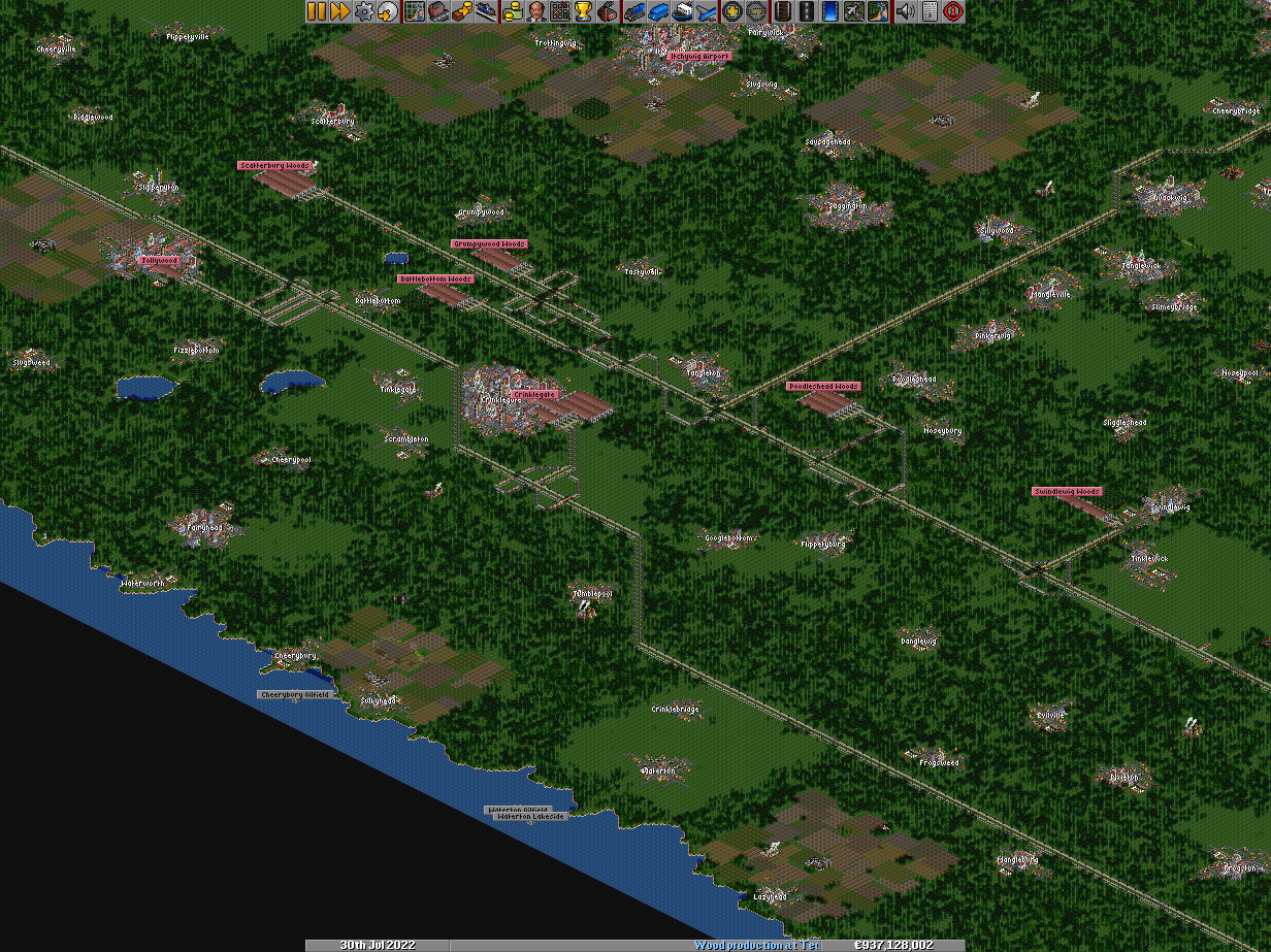

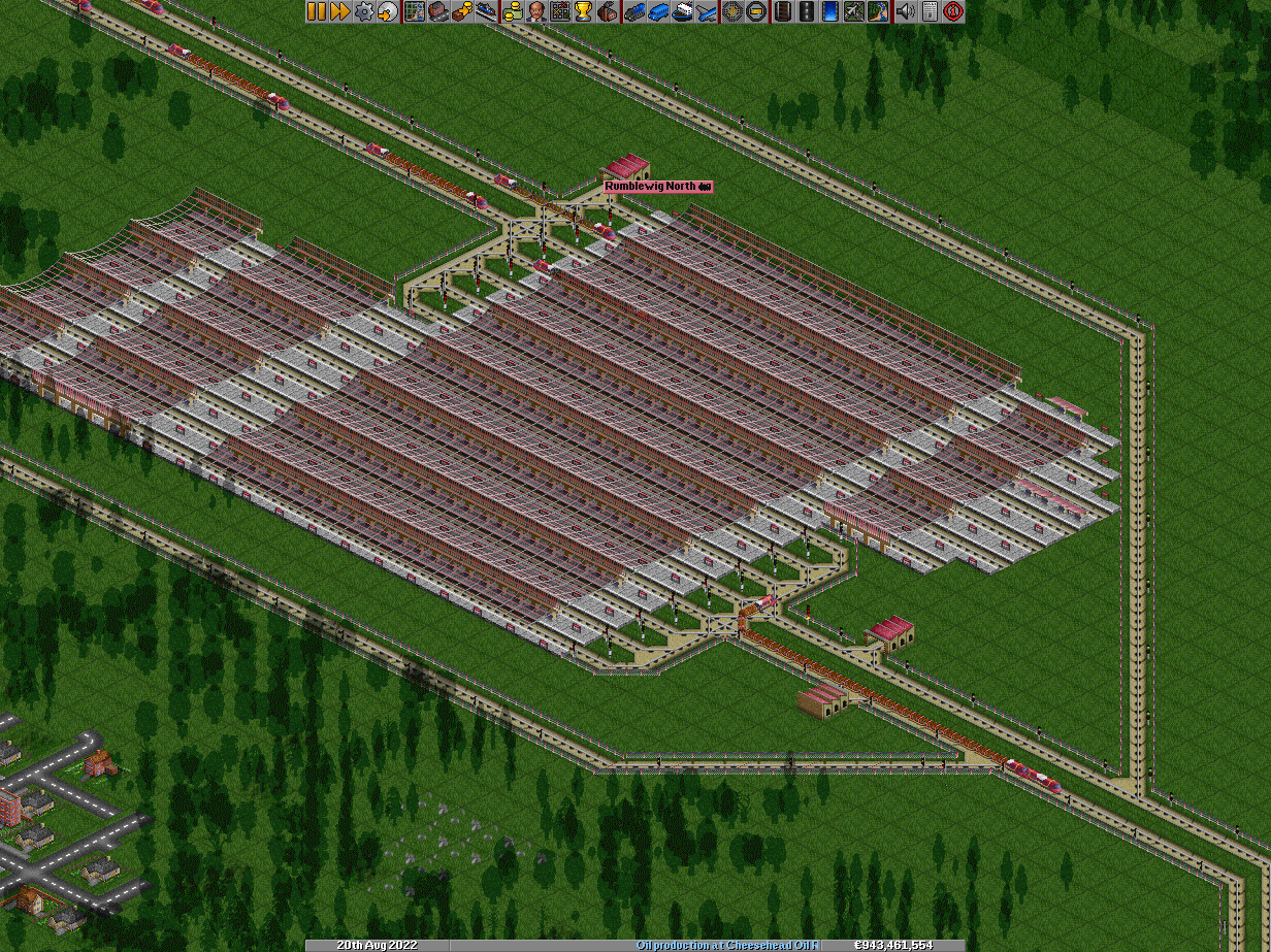

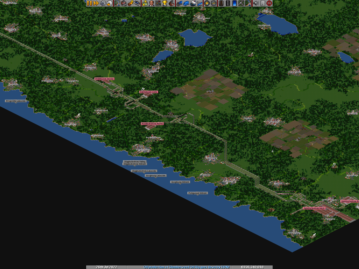

  • RTG
RTG
Ik gebruik ongeveer eenzelfde aanpak. Ik leg over een gebied een simpel netwerkje neer waar ik overal korte lijnen met een station op aansluit. In een bepaald gebied bouw ik dan een enkel "megastation" met een factory/sawmill/powerstation waar ik alle grondstoffen van dat gebied naartoe breng. Ik heb nu 4 van dat soort stations op ongeveer 1/5 deel van een 2048*2048 map. Voor de rest zijn er dan nog wat grotere stations met een steel mill of oil refinery en stuur ik kriskras wat passagierstreinen door het land. (Het is dus van belang dat alles overal op aansluit.)
Hierdoor ontstaan uiteindelijk vanzelf een soort van "hoofdroutes" tussen de grotere stations (richting de megastations) omdat ik zelf steeds de routes aanpas aan de hand van de load op bepaalde stukken.
Afbeeldingslocatie: http://i38.tinypic.com/153sps6.jpg
Hier zie je dan ook het netwerk wat ontstaan is, met van ongeveer rechtsboven tot linksonder z'n grotere route lopen. En in de buurt van de grotere stations worden de lijnen dan natuurlijk ook nog eens dikker om de load aan te kunnen, aangezien er tegen de 200 treinen op z'n station kunnen rijden.
Afbeeldingslocatie: http://i38.tinypic.com/20qclrm.png
En hier zie je dan ook dat ik waarschijnlijk nogal een afwijkende bouwstijl heb. Ik maak alleen maar treinen van 6 lang (4 wagons met maglev dus) zodat ik zo compact mogelijk kan bouwen bij kruisingen en stations.
Het gaat mij dan ook totaal niet om financiën,100% vervoeren, etc maar om zoveel mogelijk treinen zo efficient mogelijk over zo compact mogelijke rails te krijgen. Het leukste is dan ook om steeds maar weer het netwerk aan te passen waar nodig. Enorme routes aanleggen en dan maar treinen erover pompen zit totaal geen lol in voor mij. ;)
Vandaar dat ik ook al eens eerder hier gerept hebt over hoe mooi ik het vind dat je ottd op zoveel verschillende manieren kunt spelen/bekijken, afgaande op alle verschillende aanpakken die in dit topic voorbijkomen. :)

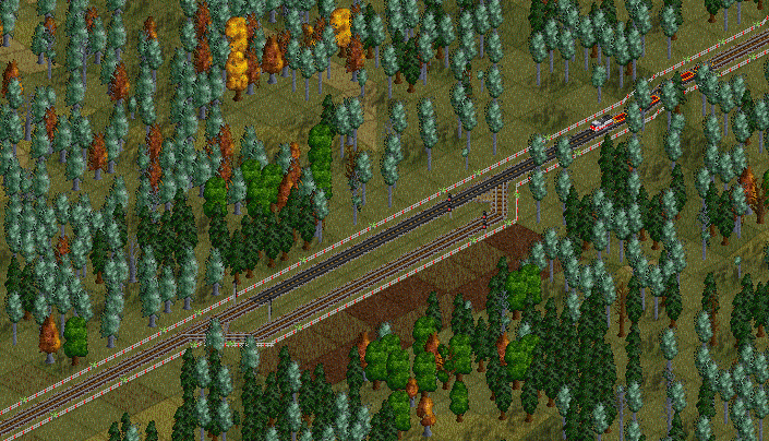

TTDX
Overview 3Overview 2Overview 1
Transfer stationHoofdstation

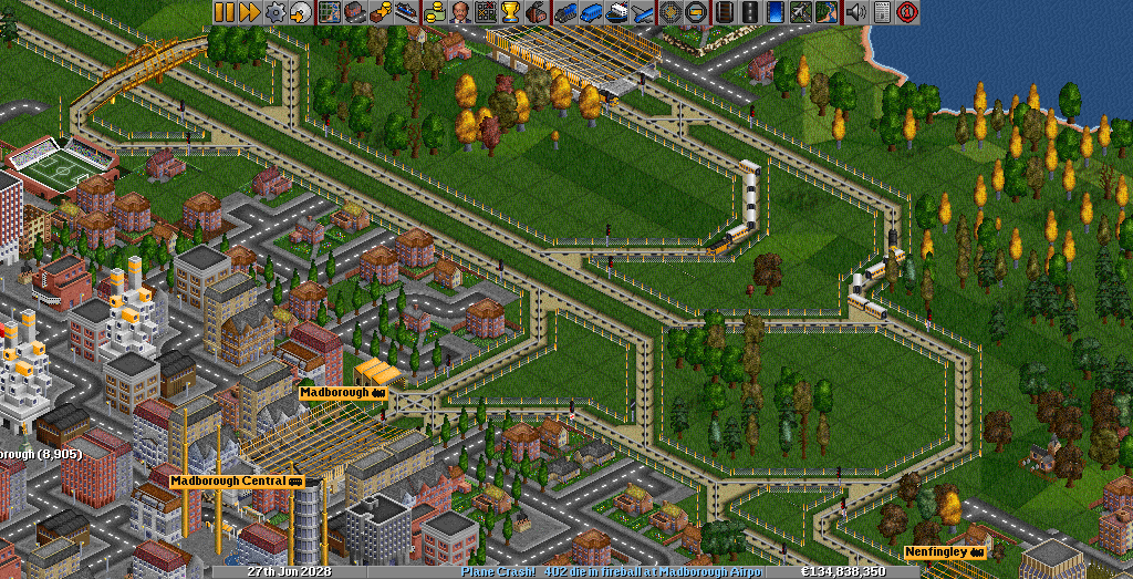

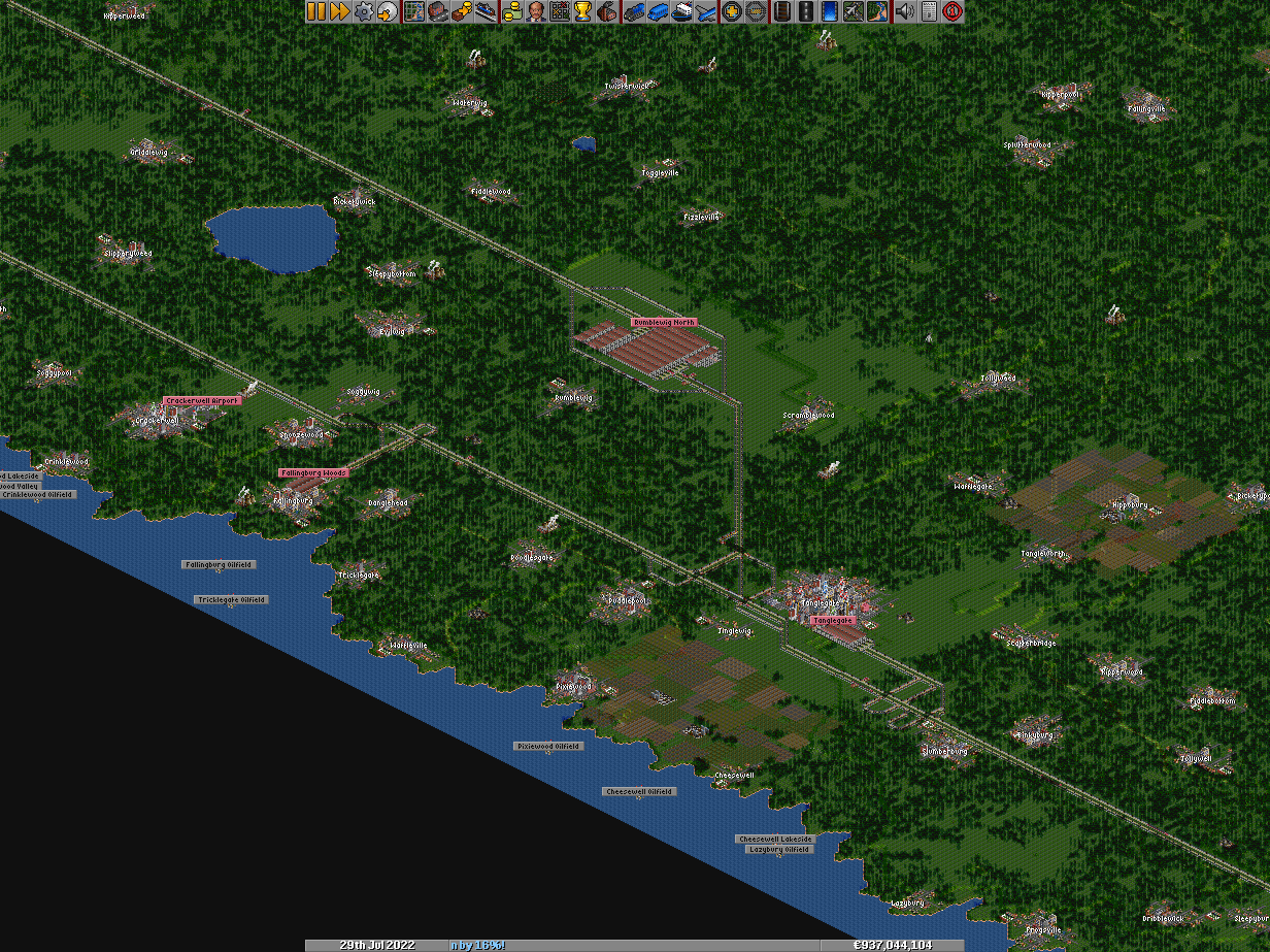

Zoals beloofd wat screenshots van mijn game. Op de 3 overviewshots kun je zien dat de hoofdlijn (aorta) naar boven loopt. Halverwege takt deze af. Dat is gedaan om wat kleine bossen aan te sluiten die net niet op de route lagen. Van deze kleine bossen reden treinen naar een groot transfer station (was toen monorail). Daar werd vervolgens door een aantal supertreinen (25 wagons) naar de zagerij in het zuiden gereden (over normale rails).
Ook 2 detail shots, waarvan 1 is van het transfer station. Vroeger liepen er een aantal monorail lijnen van boven naar binnen en liep er normale rails naar beneden. Op het andere shot zie je de het station waar het mee is begonnen. Dit station ontvangt hout vanuit de hele map en genereert een hoop goods, deze worden weer over de hele map verspreid.
Ik ben erg trein-minded, heb slechts 2 vliegvelden, en de rest is treinen. Er rijden momenteel 73 treinen (waarvan er een aantal zijn die enkele honderdduizenden euros per rit verdienen). Totaal inkomen van alle treinen is +/- 60 miljoen euro (in de oude ttd was mijn saldo waarschijnlijk allang negatief geworden door de interger overflow :P) en komt neer op bijna 1 miljoen per trein. Totale saldo op dit moment is meer dan 1 miljard euro :D
Lol, als ik dit zo terug lees klinkt het allemaal erg nerdy B), moet zeggen dat ik er wel een beetje trots op ben. Mag graag naar mijn treintjes kijken.
Overigens had ik pas nog dat mijn stations te "kort" waren en mijn treinen dus op de wissels bleven staan, ze konden vervolgens niet fatsoenlijk terugrijden. Gevolg: 30 treinen die vast hingen :(
Edit: Nog even gekeken wat de treinen opbrengen die de lange routes rijden. Een trein met goederen (18 wagons, voortgetrokken door 3 locomotief setjes) brengt volgeladen 1,7 miljoen euro op :9

  • maartena
  • Laatst online: 08-09-2025
Gertjan, waarom heb je bij je stationsingangen van die enorm korte bochtjes zitten? Treinen moeten voor dat soort 90-graden echt ENORM afremmen en dat gaat geheid enorme vertragingen opleveren.

maartena schreef op donderdag 05 augustus 2010 @ 00:49:
Goede vraag. Ik was er inmiddels ook achter dat die 90 graden bochtjes de boel zeer vertragen (sommige mensen zetten zelfs de optie aan dat deze bochten niet mogen). Dergelijke ingangen maak ik eigenlijk altijd. Zie nu dat er veel opstoppingen ontstaan op het aanvoerspoor omdat de kruising vaak bezet is. Ook duurt het soms lang voordat treinen het station kunnen verlaten. Op andere plekken probeer ik 90 graden bochten te voorkomen door het "schuine" stuk langer te maken.
Ik heb echter geen flauw idee wat ik moet doen om bij de stations de boel te optimaliseren. Uiteindelijk moet ik van 1 spoor overgaan naar meerdere sporen, ik denk dat je daar altijd wat problemen zult houden. Overigens heb ik het grote station gisteren gesplitst naar 2 aanvoer/afvoersporen zodat er 2x zoveel treinen kunnen arriveren/vertrekken.
Verdere optimalisaties zijn zeer welkom, want de grote stations die ik gepost heb beginnen bottlenecks te worden. Zeker bij grote treinen die er lang voor nodig hebben de kruising te verlaten (gisteren een trein gemaak met 35 wagons/locomotieven :9).
