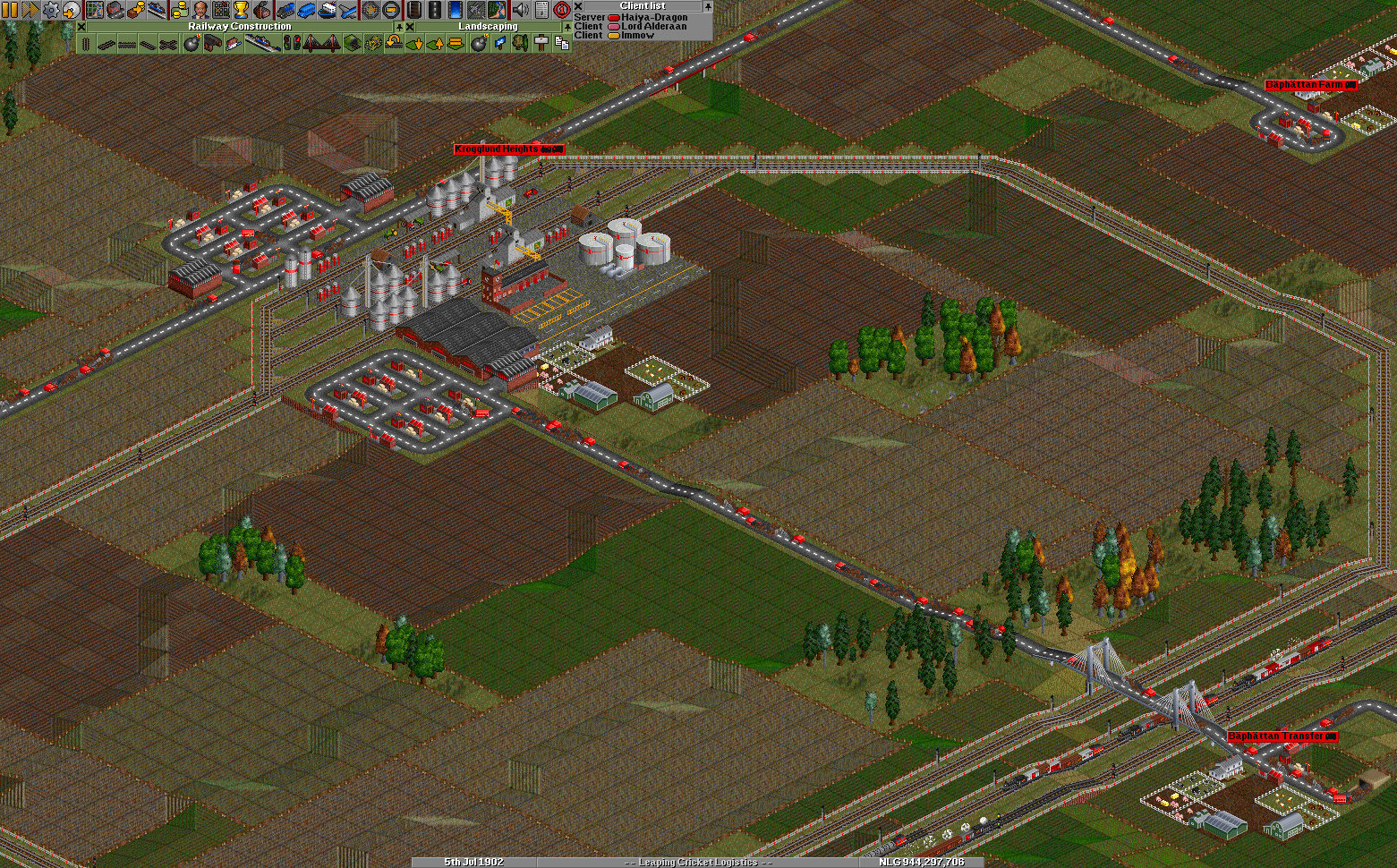

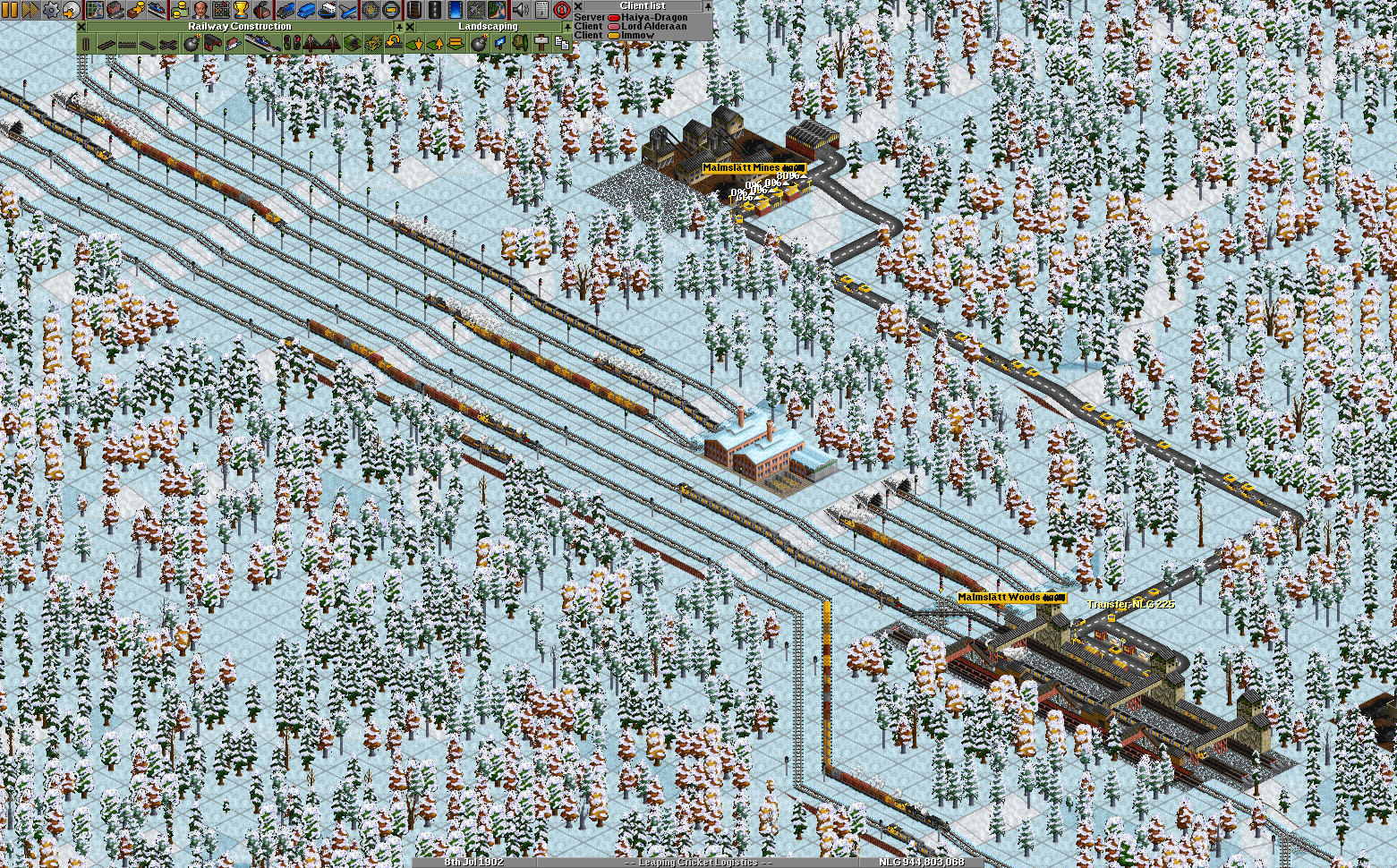

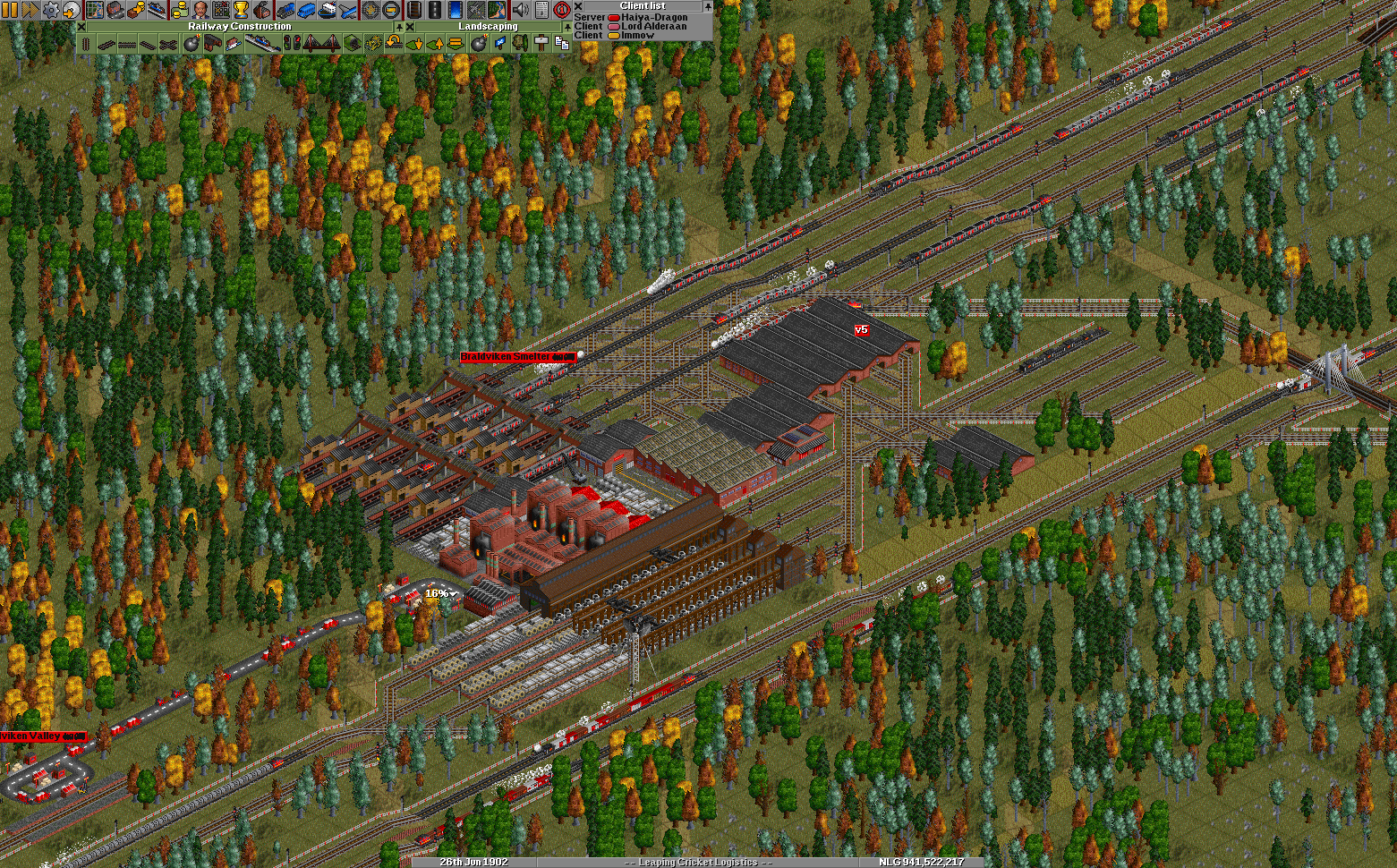

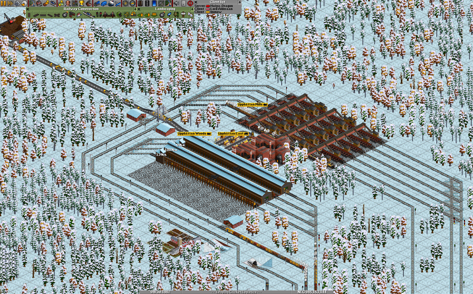

Inmiddels is het 1902 en heeft de 2-8-0 Consolidation een mooie upgrade gekregen van 1000 naar 1500hp. Mede dankzij de introductie van nieuwe wagons is er nu een mega project gestart om de bijna 100 treinen te vervangen.
Hieronder enkele constructies (klik voor fullsize):
