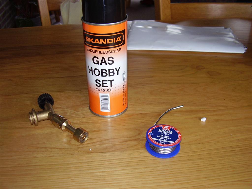

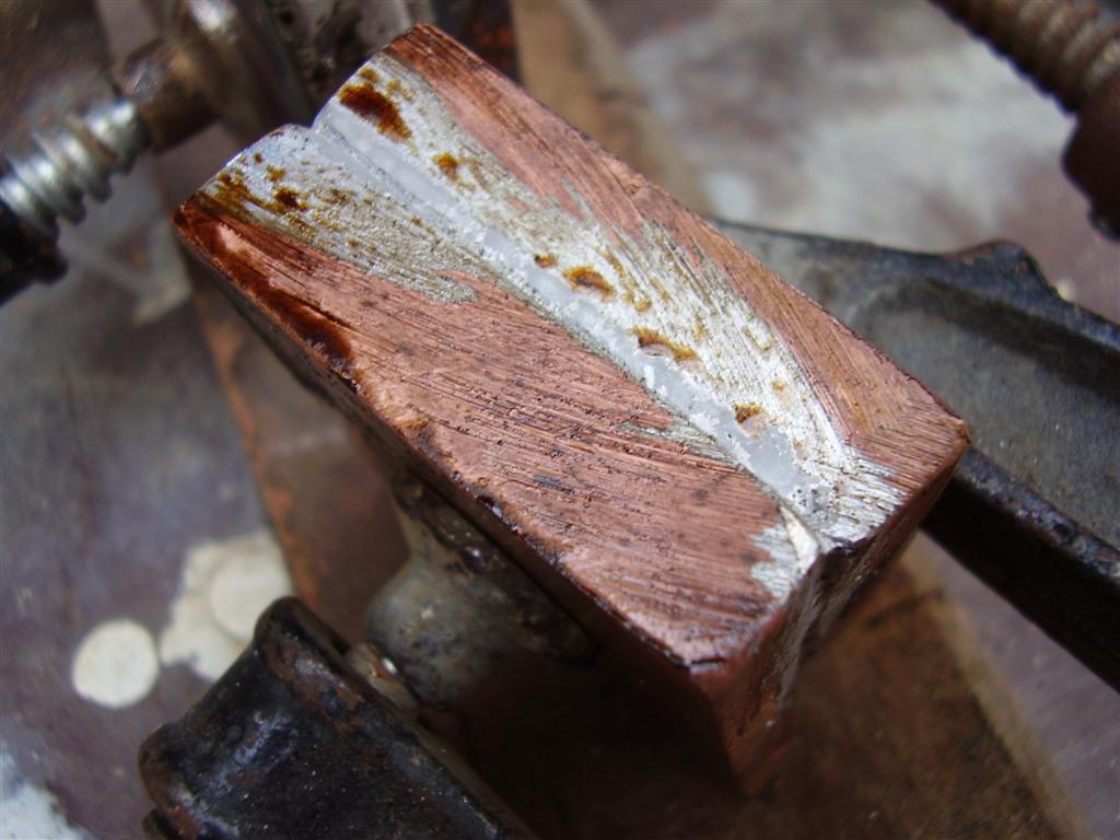

Weer een stapje verder met mijn VGA blokken :)
3 van de 5 zijn nu aan elkaar gesoldeerd:
De brander :)
Afbeeldingslocatie: http://www.desertshooter.nl/P4150008%20(Small).JPG
Afbeeldingslocatie: http://www.desertshooter.nl/P4240003%20(Small).JPG
Afbeeldingslocatie: http://www.desertshooter.nl/P4240004%20(Small).JPG

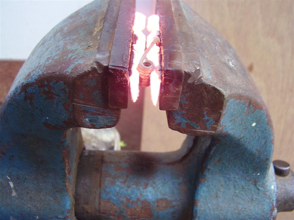

En dit krijg je als een wasknijper verwarmd >:)
Afbeeldingslocatie: http://www.desertshooter.nl/P4240012%20(Small).JPG
Nog te doen:
[list]
• Gaat boren voor de pilaren
• Pilaren regelen (iemand? :> )
• Pilaren solderen
• Mounting goed maken
• Blokken lappen
[ Voor 25% gewijzigd door Verwijderd op 26-03-2006 20:40 ]

Voor pilaren kan je gewoon koperen pijp gebruiken. Zeg voor elk blok 2 pijpstukjes van 3 tot 4 cm. Dan kan je gewoon slang eromheen doen en met een slangklem vastmaken. Heb ik voor mijn eigen home-made waterkoeling ook en het werkt al 2 jaar perfect _/-\o_

RommelD schreef op maandag 27 maart 2006 @ 13:54:
Is wel een goed idee opzich :)
Heb nu 6 pilaren van DaWaN gekocht. Kan ik 3 blokken van maken. Dan ik bij de andere 2 misschien wel koperen buizen gebruiken en kijken of dat wat is :)
Update: 4e blok is gesoldeerd.
