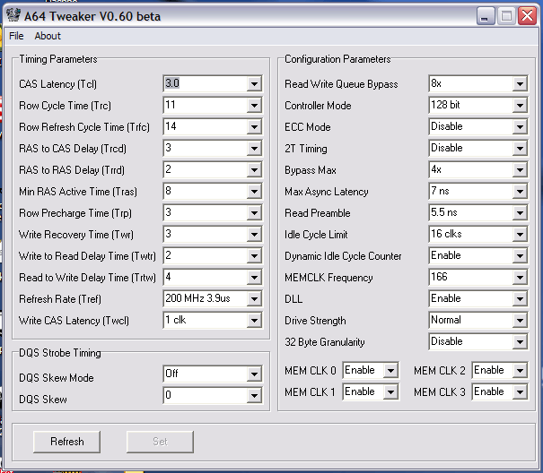

Met A64Tweaker Kan je nog eens 3 dividers instellen.
183MHz = 11/12
150MHz = 3/4
100MHz = 1/2

mad_max234, ik ga A64Tweaker installeren en een screenie voor je maken :) Ik draai mijn geheugen trouwens in bank 3 en 4, hoewel dat in het begin voor de stabiliteit niks uitmaakte :) Dus watch this post, want binnenkort komt er een screenshot van A64 Tweaker in :)
Afbeeldingslocatie: http://tweakers.net/ext/f/bd8c3aa44469a92f309df19985e68307/full.png
Ik heb mijn X2 trouwens overgeklokt naar 2,4GHz. HT-bus op 4x240MHz i.p.v. 5x200MHz. Geheugenvoltage staat op high en de proc krijgt zijn maximum voeding van 1,4V.

Mooi bedankt hier kan ik wat mee.
ik zie dat je ook "Dynamic Idle Cycle Counter" enabled heb dus je "ram idle time" is enable in de bios toch?
en de reepjes in 3 en 4 kan je misschien ff naar deze site gaan en een stuk of 20x op f5 drukken www.miscosoft.com als het goed is heb je nergens last van maar wil het ff checken b.v.b :Y)
Heb een stuk of dertig keer op F5 gedrukt, maar ik heb nergens last van :) Of ik ram idle time in het BIOS enabled heb, zou ik zo niet weten. Zou ik voor moeten rebooten ;) ( en daar heb ik even geen zin in :+ )
