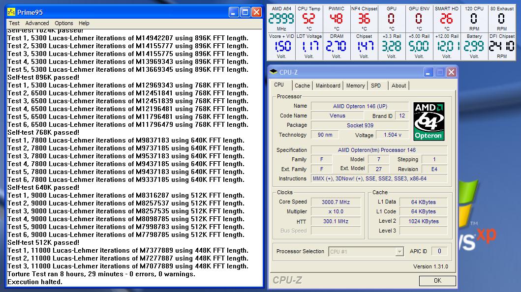

OC Results!
/me Air/Water Cooling OC results (+2h prime stable)*

Hmm, ik heb denk ik mijn max. gevonden :(.
Op 2800mhz is mijn 3200+ Venice, nog 4 uur prime stable, maar 2850 wil ie niet eens 1 minuut primen. Het voltage bij 2800 was 1,58 (in de BIOS). Het voltage verhogen tot 1,7 volt, heeft geen zin. 2850mhz wil niet primen...
Wat kan ik nog proberen? Mijn instellingen zijn nu zo:
vcore tot 1,7 volt (helpt niet)
HTT: 285
HTT multiplier: 3x
CPU multiplier: 10x
divider: 2/3 (zodat ik eerst de max. van mijn CPU kan zoeken.
Northbridge voltage: stock
Temps (2800mhz)
na 8 uur primen: 46 graden
idle: 30 ofzo
Heeft iemand een tip om er meer uit te halen?

Hehe..... ben momenteel aan het primen, 1.47v en 3010mhz.... daar had ie eerst 1.55 voor nodig... so far so good 15 minuten, dat haalde ie eerst echt niet :D
I love watercooling
