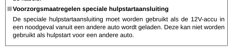

Vraagje!
De auto van mijn zus is leeg en ze vroeg of ik haar kan helpen. Ik heb een Toyota Auris Hybrid uit 2014 en een setje startkabels, maar ik vraag me af of dat bij zo'n hybride auto ook zomaar gaat.

Nee, de 12V accu van een hybrid is er voor verlichting/elektronica en andere 12V dingen.
Het is geen startaccu. Er zitten ook zekeringen in het circuit dus afhankelijk van de plek waar
je de stoom vanaf tapt vliegen die er misschien uit.
Toyota raad het af in het handboek.
Afbeeldingslocatie: https://tweakers.net/ext/f/0HpJmQuJ4mlvzV4ZnxnIkhdd/full.png

Tja, dat is natuurlijk wel het beste. En die aansluiting zal ook wat bescherming bieden.
Ik heb wel eens iemand met een Honda Civic hybrid geholpen met zo'n lithium jump start packje. Voltage ging omhoog, waarna het systeem ging werken en motor werd gestart vanuit hoog voltage accu (soepelste start die er is)
