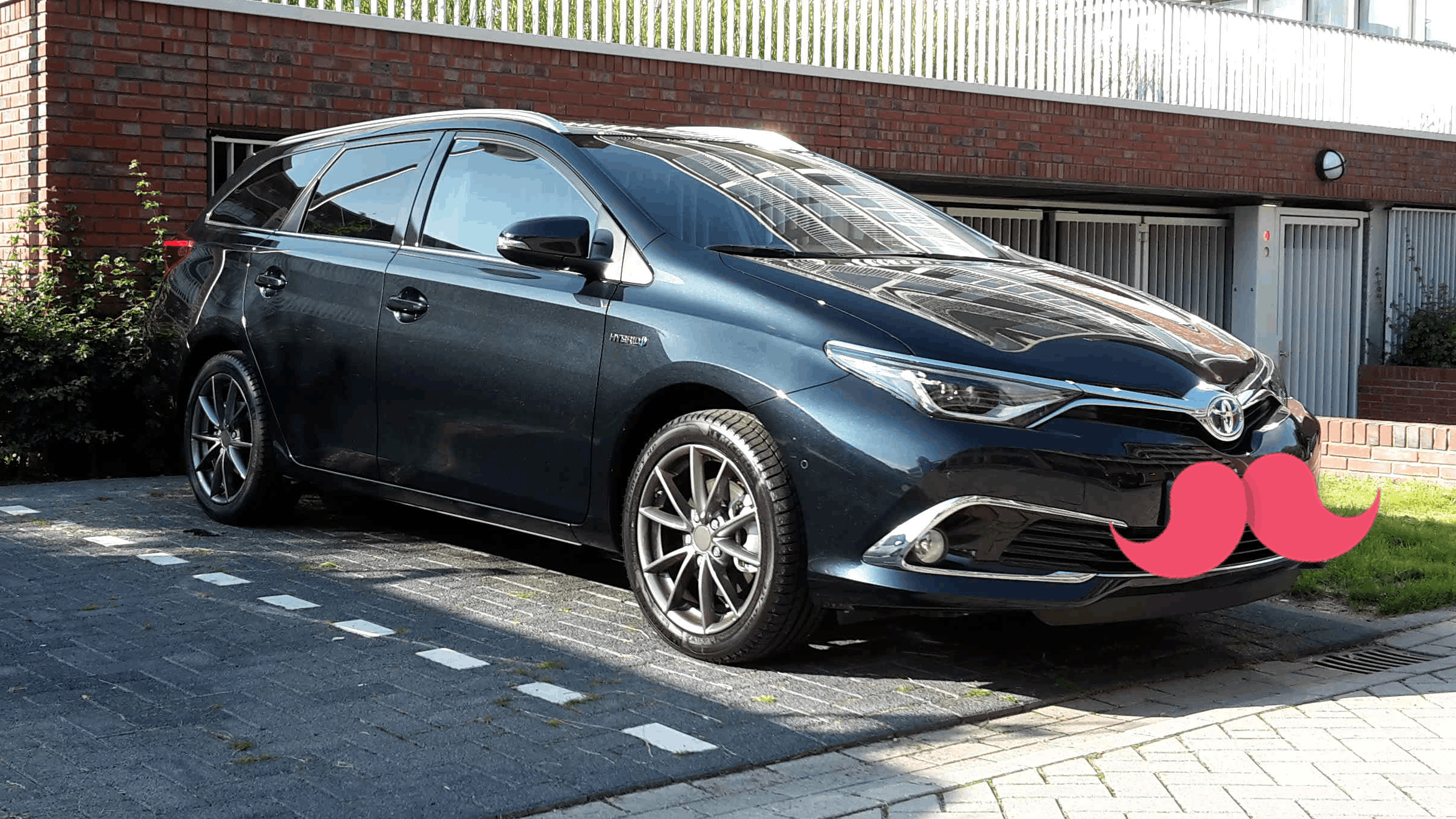

  • MonkeySandwich
  • Laatst online: 27-07 21:47
Afbeeldingslocatie: https://tweakers.net/ext/f/Y2F9x4OzYe51ZwCv295pGk2p/thumb.png
Daar is hij dan. De 14% modellen beginnen nu wel snel schaars te worden.

MonkeySandwich schreef op maandag 27 juni 2016 @ 12:34:
TS lease pro (2015) Dark titanium
17" exclusiv velgen
Kunstof kofferbak vloer
Mooie auto, rijdt ook erg fijn (heb de Auris Hybrid ooit een weekendje mogen bemannen als taxi). Het verbaast me dat er nog 14% modellen van te vinden zijn na bijna zes maanden, alsof hij door de meesten over het hoofd wordt gezien :? .

RoofTurkey schreef op maandag 27 juni 2016 @ 13:08:
Ik was ook blij verrast dat ze nog te krijgen waren. Gelijk de leaseco gebeld om te vragen of zij er geen probleem mee hebben om een auto met al een half jaar afschrijving aan te nemen maar dat was geen issue.
