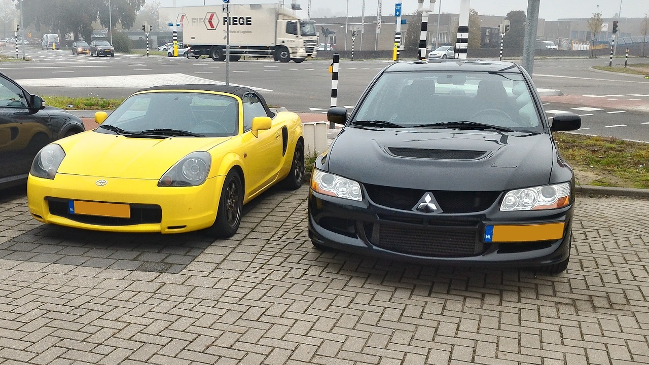

Afbeeldingslocatie: http://tweakers.net/ext/f/zIRc98F0Qnff9rWjUiBbWuir/thumb.jpg
Crosspost van het 'show je auto' topic.
Vond dat ie teveel wiebelde op de nurburgring, dus maar een schroefset van BC racing besteld en dr gisteren even onder geduwd, hij staat een 3-4cm lager dan origineel.
Inclusief de nieuwe velgen en banden.
Als ik nu niet oplet heb ik zodadelijk weer 2 circuitautos :+
