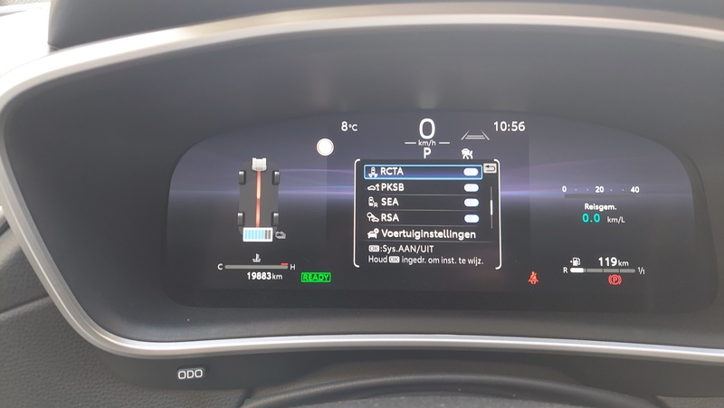

Precies dat ben ik ook van plan. Toegevoegde waarde van de kick sensor lijkt mij toch al beperkt. Zolang de knoppen het maar wel blijven doen.
Laatste trekhaakcheck: ik snap dat de parkeersensoren moeilijk doen als er iets achter hangt dus dat je ze dan uit moet zetten. Dat geldt niet voor alleen een (lege) vaste trekhaak?

Sterker nog, het is wenselijk dat je PKSB (Parking Support Brake oid) uitzet als je een aanhangertje / fietsendrager erachter hebt zitten, want anders remt ie elke 5cm automatisch en duurt het wel heeeeel lang voor je je aanhangertje ingestoken hebtJME schreef op maandag 15 september 2025 @ 12:18:
Dat uitzetten gaat vrij eenvoudig via het instellingen menu tussen de klokken.
Met een lege trekhaak is ie bij mij nooit onterecht afgegaan. Al moet ik zeggen dat ik een afneembare heb, dus na de vakanties gaat ie weer de kofferbak in

@JME
Zolang er niets op de trekhaak zit (aanhanger, fietsendrager, etc) wat direct voor een sensor zit, zal het systeem niet ingrijpen en normaal werken.
Zodra je wel wat op/aan de trekhaak hangt, kun je het beste idd de PKSB (Parking Support Brake) uit zetten in het menu.
Toyota is nog niet zo slim geweest om dit systeem automatisch uit te zetten zodra de stekker van een aanhanger/fietsdrager aangesloten wordt.
:strip_exif()/f/image/H6eOhNlaFIkW4r3mU7UaHRPB.jpg?f=fotoalbum_large)
