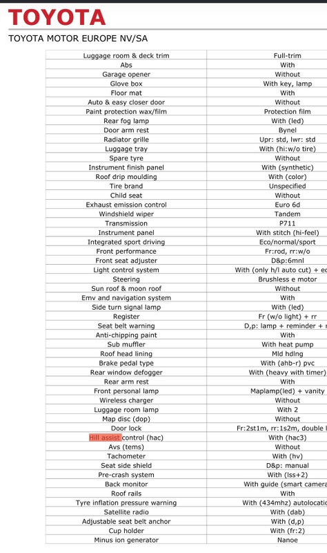

  • W13k3
  • Registratie: November 2021
Met je chassisnummer kan je op toyota-tech.eu opzoeken of je hill hold hebt. Account aanmaken en dan via onderhoud kan je naar de specificaties.
Edit: juiste plaatje volgt... was van de verkeerde auto
Edit2: ik heb hem toch niet meer van mijn Auris, wel van mijn Lexus. Daar staat dus ook Toyota boven vandaar de verwarring.
Maar goed, dit kan je dus ook opzoeken bij de Auris.
Afbeeldingslocatie: https://tweakers.net/i/qkbExD2wahNgjrVs3FJqenP-quk=/x800/filters:strip_icc():strip_exif()/f/image/ym4IDzXE6nRBGYNKXXR3763H.jpg?f=fotoalbum_large
[ Voor 123% gewijzigd door W13k3 op 19-10-2024 22:00 ]

Afbeeldingslocatie: https://tweakers.net/i/EVUoouTzyv7sdvmEGsGX9HEI5YY=/fit-in/4000x4000/filters:no_upscale():strip_exif()/f/image/JpiB7L4STeRkGsvfuBktSEPd.png?f=user_large
