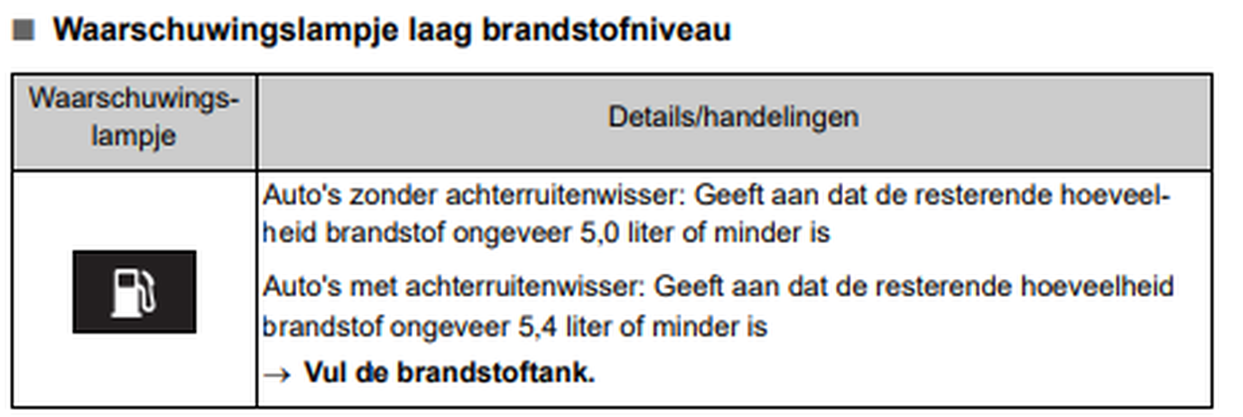

Die 10L is volgens het boekje wat je linkte toch een stuk minder:
Afbeeldingslocatie: https://tweakers.net/i/o0QirlxFneB2wkbdJq9Dlk1g8N8=/full-fit-in/4000x4000/filters:no_upscale():fill(white):strip_exif()/f/image/uTByU6RZEZE4C9JCtesuOuHt.png?f=user_large
Met een 36-liter tank zou ik het ook zelfs voor Toyota al wel voorzichtig vinden als ze op ~25% van de tankinhoud al op "reserve" rijden...

TMDC schreef op vrijdag 29 juli 2022 @ 11:54:
Ik weet 100% zeker dat wanneer de brandstof meter R aangaf ik maar 26 liter kon tanken. Ik weet nu enkel niet 100% zeker meer dat het waarschuwingsbrandstoflampje aan ging.
Ik denk het overigens wel, mijn vriendin vond het altijd super vervelend om te rijden in de auto als het lampje brandde, dus ik moest altijd gaan tanken als er <10 L inzat ...
Maar ja, vandaar ook mijn verbazing destijds, waarom is 1 tot R maar 26 liter als er een 36 liter tank in zou moeten zitten. Je hebt echt niets meer aan je brandstofmeter dat ding is het handigst als je minder dan 10 liter er in hebt zitten. Onterechte verkeerde zuinigheid zou ik maar zeggen.

Daar moet ik je toch even ietwat corrigeren, want de tank is weliswaar geen 50L+ maar wel nog steeds 45L.
De reden dat je er 'maar' 35-38L in kan gooien heeft te maken met iets wat Toyota (en Lexus) al heel lang doet omwille van het complete hybride systeem. Een te lege tank is namelijk slecht voor hoe Toyota hun hybride systemen heeft gebouwd, natuurlijk niks met de accu ofzo te maken, maar wel de brandstofmotor en alles wat daar direct mee te maken heeft. Daarom geeft de auto al vrij vlot 50 km bereik over aan en bij 0 km zit er dus nog gegarandeerd een aantal liter benzine in, hoeveel verschilt een beetje per model, ik begreep (maar kan dit niet verifiΓ«ren) dat de 2.0 hybrid bijv. weer net iets meer marge nodig heeft dan de 1.8 hybrid.
Gevolg is dat je met 0 km op de brandstofmeter nog prima door kan rijden voor een aantal km. Ik heb dat ook een aantal keer gedaan. Je zal er gezien Toyota's uitleg geen gewoonte van moeten maken lijkt mij, maar dit wetende reed ik altijd lekker door tot Β±0-20 km over ipv bij 50 km (en de eerste waarschuwing) al gelijk weer te tanken. Scheelt toch weer een paar keer per jaar minder tanken. :P
Als laatste: die 20 kg extra gewicht, dat is dus echt niet de reden. Het verschil daartussen is echt verwaarloosbaar op het totaalgewicht van een Auris TS. Het is heel simpel: er wordt gewoon gekeken naar het type auto en hoe ver deze volgens de meetmethodes kan komen op een volle tank en dat moet een getal opleveren wat Toyota verwacht voor dat model en natuurlijk ook een beetje marktconform zijn. Met een gemiddeld verbruik van ruim 1:18 volgens Spritmonitor kan je met 35-38L dus 630-684 km ver komen. Heel normaal cijfer, pak je een Golf Variant uit dezelfde periode, heeft die wel een 50L tank, maar komt die met een verbruik van 1:13 en zeg 45L getankt te hebben tot 585 km per volle tank.

Het heeft weinig met hybride te maken, ondanks wat de handleiding schrijft. Hybride doet het alleen meer opvallen. Ook mijn Corolla E10 en E14 tankten hooguit 40/45 liter als het lampje aanging, dat is ook tien liter reserve. Toyota is gewoon extreem conservatief, zoals je hieronder ook illustreert:
Precies dit: Toyota berekent de tank aan iets van 600 km bereik + 10 liter reserve waar andere fabrikanten eerder rond de 5 liter reserve aanhouden. Hoe lager je verbruik, hoe meer je kan met die reserve en hoe groter dat die relatief wordt. Toyota zou een auto die 2l/100km rijdt dus een tank van (2*6)+10 = 22 liter geven, de helft reserve.
