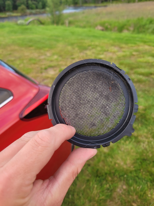

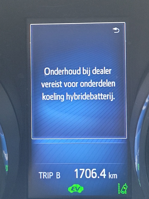

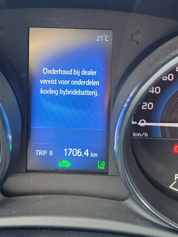

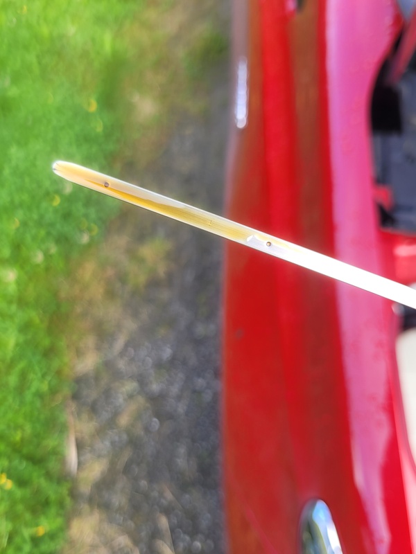

Ik sta inmiddels op een camping in Lillehammer Noorwegen. Wat schets mijn verbazing de volgende foutmelding in de auto.
Ik ga erg boos worden op een dealer als dit is wat ik denk dat het is. Ze zouden namelijk mijn filter reiniging onder de passagiers stoel voor het uitblazen van de koeling van de batterijen. Nadere inspectie van de buitenkant laat een compleet stofnest zien. Er heeft ook niets voor gestaan onderweg. Ik ga morgen Uiteraard de dealer bellen. Maar wat moet ik nu zit nog bijna 4 weken in Noorwegen. Kan ik hier mee doorrijden? Of hier naar een dealer?

Volgens mij stopt hij gewoon met de accu gebruiken als hij te warm wordt dus ik denk dat het verder niet heel veel kwaad kan. Wellicht heb je nu een wat hoger verbruik omdat hij dus minder gebruik kan maken van de accu. Als je aan een stofzuiger kan komen kun je het zelf ook relatief eenvoudig schoonmaken: https://www.toyotahybrideforum.nl/viewtopic.php?t=12730vangoghnl schreef op maandag 11 juli 2022 @ 21:00:

@vangoghnl Heb je gereedschap bij de hand? Het is een klusje van niks namelijk. Paar schroeven los, zitting van achterbank loshalen (klinkt enger dan het is) en je kunt er vrij makkelijk bij.
Als er een Toyota dealer in de buurt zit zou ik het daar laten doen, factuur meenemen en declareren bij de dealer in NL die het uitgevoerd zou moeten hebben.

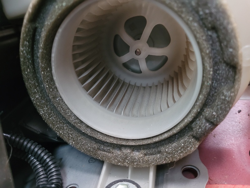

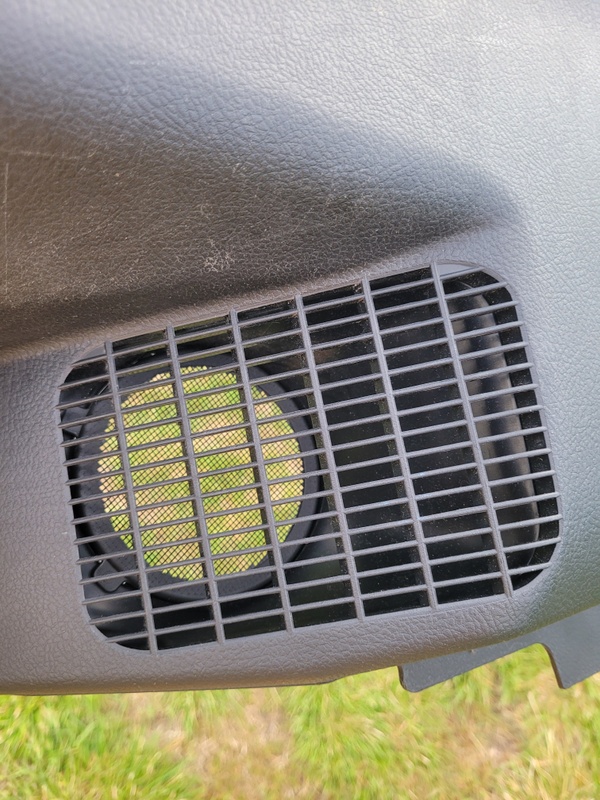

Altijd gereedschap bij me. En dit was inderdaad een klusje van niets. Dat ze dit niet gewoon doen tijdens de grote beurt echt bezopen.
Blijf echter de melding krijgen en kan ook niet testen of hij het doet. Moet ik dit resetten? Ik kan bijvoorbeeld ook geen airintake vinden is een Auris ts facelift.

Zo zag het er bij mij ook uit toen ik mijn Auris TS (na facelift) vorige jaar had gekocht. Had toen de dealer gebeld waar die altijd in onderhoud was geweest. Die gaf aan dat er door de leasemaatschappij te weinig betaald werd om dit onderhoud uit te voeren. Zoals je zegt onbegrijpelijk dat ze zo een kleine klus niet meenemen in de grote beurt. Je zou bijna denken dat ze graag na een paar jaar de batterij willen vervangen om flink aan de klant te kunnen verdienen. Kan nooit de bedoeling zijn van de Toyota strategie. Toyota wil bekend staan om kwaliteit. Dat staan ze over het algemeen zeer zeker ook.vangoghnl schreef op maandag 11 juli 2022 @ 22:08:
In het menu van het display achter je stuur, waar je de melding krijgt kun je een reset doen. Heb je dit al gedaan? Mogelijk gaat dan de melding weg. Anders een reset in het menu van het midden display. Als dat het niet oplost ben ik bang dat je terug moet naar de dealer.

Wij hebben dit ook een keer gehad, in zuid Frankrijk. Het filter was schoon voordat we vertrokken (zelf gedaan), maar zat al snel vol met stof en "zand" omdat we constant met de ramen open reden.Chris499 schreef op maandag 11 juli 2022 @ 23:33:
Ook de temperatuur speelde hier wel mee +35c.
De dealer gaf als tip het filter (weer) schoon te maken en mocht de melding weer komen, de ramen dicht te doen en de airco aan te zetten.
Daarna de melding nog 1x gehad, ramen dicht gedaan en airco aan. Toen was de melding weer weg.

Net de auto gestart en geen melding meer te zien. Kijken wat die in de loop van de dag gaat doen.
YouTube: 2018 Toyota Auris Hybrid Maintenance required for hybrid battery coo... exact hetzelfde probleem in dit filmpje en op dezelfde manier opgelost.
Thuis eens mijn geld terug halen bij de dealer. Staat iets van €60 op de bon omdat ze dit zogenaamd gedaan hebben. Ik twijfel of ik niet beter voor onderhoud naar een goed bekend staande universele garage hier in de buurt kan gaan. Als ze dit al niet doen wat dan meer nog niet. Met ze dealer onderhouden. Een grote joke!

Ik zie dat je het issue zelf al verholpen hebt, maar je laten betalen voor dingen die ze niet doen is idd van de zotte daar zou ik ook voor terug gaan...vangoghnl schreef op maandag 11 juli 2022 @ 21:00:
@TgR_KILLER Bedankt ga ik doen.
Ik heb overigens wel heel erg goede ervaringen met Toyota dealer in Noorwegen (Drammen in dit geval). Achterrem van de Land Cruiser liep aan. Dat hebben ze netjes los gewerkt en het zutje gesmeerd, half uurtje werk betaald en kon weer door.

Jammer dat ze het filter niet zo hebben gemaakt dat je hem er vanaf de buitenzijde uit kunt draaien.vangoghnl schreef op dinsdag 12 juli 2022 @ 08:00:
Wij hebben sinds +- 2 weken nu een Toyota Auris Touring Sport en ik heb dit filter als 1 van de eerste zaken zelf maar schoongemaakt nadat ik meerdere berichten hierover heb gelezen.

Nog even een vraagje. Gisteren de trollstigen gereden flink omhoog en de auto stonk een beetje. Zeg maar verbrand tosti ijzer.
Ik wilde dus het even olie peilen. Maar man wat een ruk ding. Eerste keer eruit netjes te zien op de peilstok tegen de bovenkant. Dus prima. Ik doekje erlangs halen en opnieuw doen. Nou vergeet het maar olie zit overal op die stok wat ik ook probeer. Wat een flut ontwerp! Foto bijgevoegd van iemand anders met hetzelfde probleem op internet. Maar hier exact hetzelfde. Iemand een tip?

Ik denk dat je wel weet of je 2x teveel olie in de motor hebt gegooid of niet, als dat niet het geval is kun je die lichte oliesporen vergeten en zou ik zeggen dat hier alleen aan het uiteinde een heel klein beetje olie zit.vangoghnl schreef op woensdag 27 juli 2022 @ 09:49:
Als dat bij jou ook zo is zou ik er eens een liter bijgooien.

Ik heb niet bijgevuld. Alleen gekeken of dit nodig is. Maar olie smeert over de hele stok dus moeilijk te zien. Na 10 x opnieuw. Resultaten van de foto. Ik gok dus dat er niet hoeft worden bijgevuld.Maasluip schreef op woensdag 27 juli 2022 @ 11:48:
Je peilt toch wel met een koude motor hoop ik?vangoghnl schreef op woensdag 27 juli 2022 @ 13:01:
Ik heb niet bijgevuld. Alleen gekeken of dit nodig is. Maar olie smeert over de hele stok dus moeilijk te zien. Na 10 x opnieuw. Resultaten van de foto. Ik gok dus dat er niet hoeft worden bijgevuld. [Afbeelding]
Toyota heeft daar specifieke instructies voor. In het boekje van de corolla staat:Rival24 schreef op woensdag 27 juli 2022 @ 15:35:
"Controleer het oliepeil met behulp van de peilstok bij bedrijfswarme, afgezette motor.
1. Plaats de auto op een horizontoale ondergrond. Wacht, nadat de motor op bedrijfstemperatuur is gekomen en het hybridesysteem is uitgeschakeld, minsters 5 minuten om de olie de gelegenheid te geven naar het carter terug te stromen"
Dit aangehouden. Maar erg moeilijk te zien op die stok. Als ik het zo Google ben ik niet de enige die hier een probleem mee heeft. Maar zoals gezegd uiteindelijk gelukt. Volgens mij komt het door het nauwe gaatje waar de stok door moet. Lijkt alsof die dan schuurt en smeert over de rest van de stok..SH007 schreef op woensdag 27 juli 2022 @ 15:48:
Maar Trollstigen is niet zo spannend toch? Ben toch benieuwd wat er wel mis is als het de olie dus niet is.. Wij hebben in Noorwegen wel steilere weggetjes gehad dan Trollstigen.. Rook je het de hele tijd ? Of rook je de auto voor je misschien?vangoghnl schreef op woensdag 27 juli 2022 @ 09:49:
