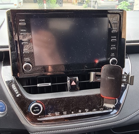

Shrien schreef op zaterdag 16 april 2022 @ 21:07:
Zouden jullie, ondanks het gemis van de keyless-entry, Apple Carplay en het aanbod van de verkoper de beschadigingen te fixen, gewoon gaan voor de voorgestelde verkoopprijs, of proberen er nog een betere deal van te maken?
Ik zou verder zoeken. Keyless entry Mwah, maar geen Apple Carplay.... Sinds ik het heb wil ik echt niet meer zonder. Ook al werkte een houdertje om je telefoon in te doen en bluetooth best goed, eenmaal gewend aan CarPlay zou ik echt niet meer zonder willen.
En, als de specs in de advertentie niet kloppen, want klopt er nog meer niet...
Exact expert nodig?
  • Shrien
  • Laatst online: 15-08 11:19
Shrien
frequent snoozer
Crazy D schreef op maandag 18 april 2022 @ 10:54:
Heb net toegezegd op de deal, hihi. Ik had nog geprobeerd er een setje All Weathers bij te krijgen, maar tevergeefs.
De Apple Carplay update zet ‘ie er uiteraard kosteloos op, dit was een must inderdaad, net als de getinte ramen en een vernieuwde achterbank.
Verder gewoon netjes 24 maanden garantie van de garage en we doen gezellig mee met de (tot) 10 jaar garantie van Toyota, mits we ‘m blijvend laten onderhouden bij said Toyota dealer.

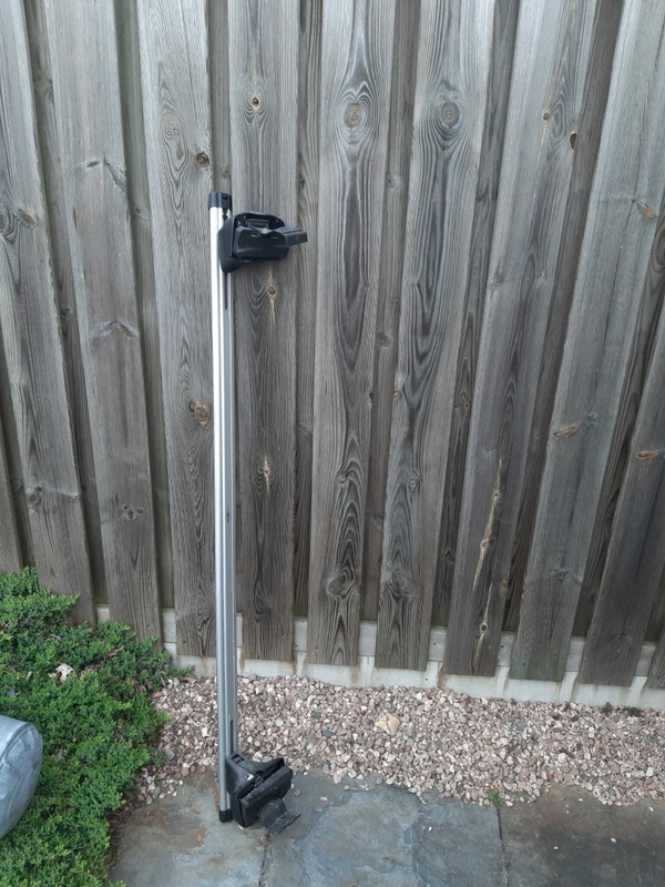

Ik ben op zoek naar dakdragers/dakkoffer voor mijn Toyota Auris TS (facelift). Iemand die hier ervaring mee heeft? Een collega heeft wat liggen wat ik over kan nemen maar ik weet niet of dit makkelijk op de Auris te maken is, misschien met andere bevestigingsstukken?
Afbeeldingslocatie: https://tweakers.net/i/fiXHNlBO7sgSsmIUzA-ovWj-FEc=/x800/filters:strip_icc():strip_exif()/f/image/hBusypFRMRrC2MyLFGmfUvKO.jpg?f=fotoalbum_large
Afbeeldingslocatie: https://tweakers.net/i/2JjVVtIJkSoIHnnUinyE4qblGyk=/x800/filters:strip_icc():strip_exif()/f/image/iYkRRV752hg3O6dYdWg9YyEm.jpg?f=fotoalbum_large

dbzfan schreef op donderdag 21 april 2022 @ 19:32:
Ik heb de officiële dakdragers van de Prius III en die hebben aan de onderkant ook zo'n metalen beugel. Die beugel komt tussen je deur en je dak en draai je vast. Het rubber rust op je dak op de geul die er ligt en door de bout aan te draaien zet je alles vast.
Let wel even op dat bij de originele een soort van 3M tape zit, die je op de binnenkant van je portier bevestigt om lakschade te voorkomen.. ik heb het zelf onlangs vervangen door dikke duct tape.

@jagroep dat scheelt inderdaad een hele hoop maar als ik dan dit soort foto's zie;
https://www.vangent.nl/oc...-8.jpg?version=1650445959 ziet het er toch wat minder "modern" uit dan ik in andere auto's wel eens zie zoals bijvoorbeeld een hyundai kona of kia niro
  • vassago
  • Laatst online: 22:57
Wat is er mis mee? Dat er fysieke knoppen op zitten?
Fysieke knoppen > touchscreen.
De enige reden voor knoppen op het touchscreen ipv. fysiek is dat het goedkoper is.
Fysieke knoppen kan je tenminste op de test vinden en je hoeft niet eerst naar het juiste schermpje te scrollen.

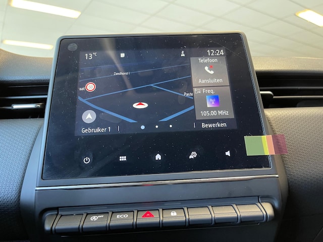

Ik snap wat @Robbie T bedoelt, als ik het vergelijk met bijv. mijn Clio (2021) ziet het er net allemaal wat moderner uit dan wat mijn Yaris (2021) had (vergelijkbaar met de RAV4 foto m.u.v. iets minder luxe draaiknoppen).
Dat gezegd hebbende vind ik het juist heerlijk om fysieke knoppen te hebben, maar de knoppen van mijn Yaris (dus identiek aan de foto) zijn veelal ongebruikt.
Je gebruikt bijv. één keer de setup en dan nooit meer. Channel en track kan ook met de stuurknoppen wat veel praktischer werkt. Phone is enkel voor de BT-telefoonmogelijkheden zoals bellen, wat uitstekend werkt, handig is en praktisch is. Maar het is niet hetzelfde als via AA (of Apple Carplay?) want dat zit namelijk niet achter één van deze knoppen maar achter (ik dacht menu). En als je graag AA gebruikt heb je ook niets meer aan de knop voor map want je gebruikt wel Google maps of phone want telefoon via AA werkt ook prima.
In dat opzicht vind ik het dus erg zonde dat er wel heel praktisch wat knoppen zijn, maar ze niet allemaal even praktisch en frequent te gebruiken zijn.
edit: dit is waar ik in de Clio tegenaan kijk: https://cdn.autowereld.nl...to-2021-0km-alle-inru.jpg

Vraagje. Ik heb nu een Toyota corolla Ts als voorloopauto gekregen en ben nog even zoekende waar ik mijn mobiel moet 'hangen'. In m'n oude auto had ik zo'n klein houdertje in 't luchtrooster puur voor flitsmeister. Dat past nu niet. Zie foto.
Afbeeldingslocatie: https://tweakers.net/i/oKOvcI187XNyM0nZWZDR64b3MDU=/x800/filters:strip_icc():strip_exif()/f/image/DoiTmnRmP2XWpwHDc9wU8dMx.jpg?f=fotoalbum_large
Kon geen andere foto vinden en de auto is uiteraard weg, maar hierboven hebben jullie een idee hoe ik mijn telefoon bevestigd had in het luchtrooster.
Afbeeldingslocatie: https://tweakers.net/i/r98vkPuutJ03C0194N4DKByVgMI=/800x/filters:strip_icc():strip_exif()/f/image/IYTMm5c1kiQMtkDQvloCm1St.jpg?f=fotoalbum_large
Dat lukt in de huidige 'cockpit' voor geen meter. Iemand een cheap oplossing? Aangezien het een voorloper is zit ik niet op duurde brodit clips oplossingen te wachten.

Oekol schreef op zaterdag 7 mei 2022 @ 06:17:
Overigens is dit de auto met 7k kilometer op de teller, uit eind december '21.
Ik had hetzelfde probleem, en heb deze houder gekocht. Die klik je wel in de ventilatierooster, maar er zit een verstelmechanisme aan met draaibol, waardoor de telefoon iets verder van het rooster af zit. Dan past het wel. Fotootjes van hoe dat er uit ziet (let niet op stof :X )
Afbeeldingslocatie: https://tweakers.net/i/UfK6xn9Oujamfab5eBjAO0n1g-U=/full-fit-in/4920x3264/filters:max_bytes(3145728):no_upscale():strip_icc():fill(white):strip_exif()/f/image/bZljQFPzVUTKyUIWLevdxOBI.jpg?f=user_large
Afbeeldingslocatie: https://tweakers.net/i/r-PrvoCVDwJbn7yRkxLgJhoNGZw=/full-fit-in/4920x3264/filters:max_bytes(3145728):no_upscale():strip_icc():fill(white):strip_exif()/f/image/sVslPkDSKzqLh7PfMmOqMt4t.jpg?f=user_large
Laadkabel kan middenonder makkelijk tussen de pootjes door. Door het gewicht van de telefoon worden de pootjes aan de zijkant naar binnen geduwd, zodat hij stabiel hangt. Bij omhoog tillen van de telefoon gaan de zijpootjes weer uit elkaar en kan je makkelijk de telefoon pakken.
Zoals je ziet zijn de Setup en Tune/Scroll knop slecht bereikbaar als de telefoon daar hangt, maar die gebruik ik toch nauwelijks :)

souljah1h schreef op zaterdag 7 mei 2022 @ 10:15:
Banaan en whisky, goed begin van de dag :9
I cannot recall that day. Heb oprecht geen idee wat daar het nut van was haha.
gwystyl schreef op zaterdag 7 mei 2022 @ 10:12:
Thanks. Zal eens kijken of dat het kopen waard is.
Edit: prijs is in ieder geval prima. Kijken of ik 'm snel hier kan krijgen. Rijdt (hopelijk) max 6 maand in deze auto :D
Edit2: gekocht. Thanks @gwystyl
Altijd leuk dat glimmende zwarte plastiic. Vorig weekend de auto gewassen, de stofzuiger door het interieur gehaald en het dashboard afgestoft. Ik heb me nog niet omgedraaid of er zit weer stof op :( ;(
  • MooDyBLueS
_Eend_ schreef op zaterdag 7 mei 2022 @ 20:36:
Voor populaire modellen kan je vaak wraps/skins kopen. Verre van zo duur of ingewikkeld als een wrap voor de buitenkant van je auto. Wel is het zo dat NL/Europa hier wat minder warm voor loopt, de UK nog wel en verder kan je in de VS goed shoppen hiervoor, dus kan wat prijzig uitvallen door importkosten. Maar als het je écht stoort valt het best mee.
Edit: als voorbeeld voor een Corolla. Eronder staan gelijk veel andere opties, zoals voor bij de (schakel)pook, bekerhouders, etc.
[ Voor 33% gewijzigd door MooDyBLueS op 07-05-2022 22:49 ]

Ik ben vandaag bijrijder, kon ik mooi het boekje van de auto lezen en mijn vrouw de auto leren kennen.
Dus ik benieuwd naar wat het knopje fast/eco precies doet, is het alleen benoemd als dit knopje is fast/eco. Ja en wat doet het? Had in mijn golf een 'auto' knop zodat de temperatuur altijd X graden bleef en als het warmer was blies die als een jekko. We hebben hem nu op 19 graden fast staan en echt super koud wordt het niet? Hoe hebben jullie de airco ingesteld? A/c knop staat uiteraard aan.
  • groggy
Oekol schreef op zondag 8 mei 2022 @ 16:10:
Wat denk je zelf dat het knopje doet?
  • vassago
Druk er eens op en je weet het gelijk.
  • Oekol
  • Laatst online: 08:06
Oekol
waka waka hey hey
groggy schreef op zondag 8 mei 2022 @ 16:29:
Wat is het verschil tussen niet aan, fast en eco dan? Zo snel vond ik fast anders niet. Heeft een halfuur aangestaan op fast en 19 graden alsnog niet koel.
vassago schreef op zondag 8 mei 2022 @ 16:29:
Jammer dat je me zo in schat ;w
  • The Wizard
  • Laatst online: 14-08 11:47
The Wizard
Moderator Mobile
Omdat de airco pomp elektrisch is en deze de stroom direct vanuit de hoogspanningsbatterij haalt zijn er meerdere modi. Fast staat de ventilator altijd hoger dan bij normaal en probeert de auto zo snel mogelijk te verwarmen danwel te koelen tot de gewenste instelling. In eco wordt er zo weinig mogelijk gebruik gemaakt van de airco compressor, het stroomverbruik is relatief hoog (enkel kW's).
Mijn persoonlijke voorkeur is altijd fast en uiteraard gewoon de auto stand, laat de auto maar beslissen hoe en wat.
7740 kWp, 3 subsystemen (20x 320 Wp / 2x 230 Wp / 2x 440 Wp)
  • ThinkPad
  • Laatst online: 07:06
In eco mode wordt (bij de Auris TS i.i.g.) de aircocompressor begrensd qua toerental. Je kan dit via OBD-dongle mooi zien. Zodra je de eco-mode namelijk uitschakelt gaat het toerental (en dus stroomverbruik) van de aircopomp ineens een stuk omhoog. En daarnaast een tragere gasrespons en kachelventilator blaast minder hard (fast/soft).
Ik zet in de zomer daarom de eco-mode uit, want anders kan de airco het niet bijhouden als de zon op onze zwarte Auris staat te branden met 30°C +
[ Voor 21% gewijzigd door ThinkPad op 09-05-2022 14:55 ]
  • Oekol
Oekol
waka waka hey hey
The Wizard schreef op zondag 8 mei 2022 @ 17:02:
ThinkPad schreef op zondag 8 mei 2022 @ 17:06:
In eco mode wordt (bij de Auris TS i.i.g.) de aircocompressor begrensd qua toerental. Je kan dit via OBD-dongle mooi zien. Zodra je de eco-mode namelijk uitschakelt gaat het toerental (en dus stroomverbruik) van de aircopomp ineens een stuk omhoog. En daarnaast een tragere gasrespons en kachelventilator blaast minder hard.
Bedankt voor jullie antwoorden, interessant om te weten hoe dit zit. Dit mis ik dus in het boekje :)
Deze auto stand is niet een knop he? Bij de vorige auto was het letterlijk de tekst 'auto' op een knop. Als je nu niet handmatig de luchtstroom harder or zachter doet en dus ook geen streepjes op het scherm ziet staan, mag je er dan vanuit gaan dat hij op auto stand staat. Of moet dit ergens anders gedaan worden?
  • dbzfan
  • Laatst online: 23:59
dbzfan
Nee.
Dat is wel een knop... Met daarop groot AUTO.. maar misschien mis jij die optie?
Overigens denk ik dat hierboven een paar dingen door elkaar gehaald worden...
- Fast-Soft op de climatecontrol
- Eco mode als rijmodus (die ook invloed heeft op de climate control).
