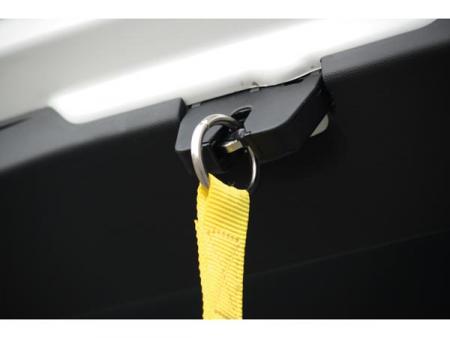

Iemand wel eens met Auris TS met kofferbak stukje open gereden? Je wordt stapelgek van de waarschuwingspiep :D Had al gekeken of ik via OBD de waarschuwingspiep uit kon zetten (voor de gordels/achteruitrijpiep kan dat wel) maar lijkt niet mogelijk te zijn.
Zodra je stil staat stopt het piepen, maar zodra je weer gaat rijden begint het weer 8)7 Misschien nog eens kijken of ik een plastic kaartje o.i.d. in het slot kan drukken als ik weer grote dingen moet vervoeren.
@Videopac Ik denk dat de accu alleen bij langdurig (maanden) stilstand leegloopt. Normaal gaat hij niet verder leeg dan twee balkjes en dan springt de motor al weer aan om bij te laden. Helemaal vol lukt mij in NL ook niet, blijft altijd 2 balkjes onder de max. Alleen in Oostenrijk/Zwitserland is het mij met bergafdalingen gelukt om accu volledig groen te krijgen.

Hetgeen je nodig hebt is een "kofferbakspanband". https://www.gamma.nl/asso...akspanband-in-1/p/B591029
Dat oogje wat er aan zit druk je in het slot. Daardoor gaat het slot dicht en ben je van het piepje af.
Stop het oogje in het slot en haal de spanband door de "U" waar het slot in valt en je kan gelijk je kofferbak grotendeels sluiten en je lading vast zetten.
Andere optie zonder spanband is het slot simpelweg dicht drukken met je sleutel.

Goeie tip! Ik had nu de spanband aan de trekhaak vast en dan aan de ruitenwisserarm, maar dat is natuurlijk ook niet zo goed voor de ruitenwisser :X
Is het enige verschil met een normale spanband en zo'n "kofferbakspanband" dat er een metalen ringetje (zoals op deze foto) bij zit? Dan kan ik natuurlijk zelf even een passende ring zoeken en daar m'n eigen spanband doorheen halen?
Is het enige verschil met een normale spanband en zo'n "kofferbakspanband" dat er een metalen ringetje bij zit? Dan kan ik natuurlijk zelf even een passende ring zoeken en daar m'n eigen spanband doorheen halen?
Ja, verder is het een normale spanband :-)
Aan de ruitenwisser deed ik zelf ook altijd, tot ik dit tegen kwam :-)
